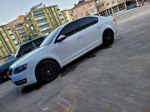

  • Merhaba benim de octavia a7 aracım var. Normalde lastiklerim 17". 225 45 r17 ölçülerinde yazlık lastiklerim. 2020 yılında 16 " çıkma orjinal 4 adet teneke jant ve kapağını 500 lira gibi komik bir rakama almıştım. Geçen sene de bu jantlara continental ts870 aldım ve çok memnunum. Kışın dar taban kullanmak her zaman daha avantajlıdır. Eğer 16" 205 55 r16 ölçüleri aracınıza uygunsa skoda gruplarında teneke jant satanları görüyorum 1000 1500 fiyat bandında. Siz de bakabilirsiniz veya ben görünce size link atarım. 15" bulmak zor gibi.

    Hatta bu sene jant kapaklarımı da siyaha boyadım daha bi tatlı oldu 😊😊

  • gayet sportif ve ekonomik olmuş hocam. güle güle kullanın. bijon ölçüsünü öğrenmem lazım fabianın. bana link atabilirsiniz. şimdiden teşekkürler.
  • Meticulous kullanıcısına yanıt
    Teşekkürler hocam. Bizim araclar 5x112 scala 5x100 ama fabia yi bilmiyorum kullanma kılavuzunda veya katalogta yazar diye düşünüyorum.
