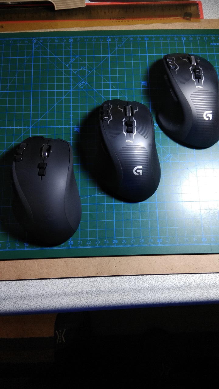

10 - 11 Sene kadar önce başlayan G700 maceram, bozulan mouselarımı tamir ede ede bugüne kadar geldi. Genelde çift tıklama sonucu oluşan sıkıntıları switch değiştirerek çözdüm. G700 ün üst anakart gitti, aliexpress ten yenisini sipariş ettim. Bir aya gelir heralde. Onu da ayağa kaldırırsam elimde çalışır durumda bir tane g700 iki tane g700s olacak. Aliexpress sağolsun bozuk kısımları çok rahat bulunabiliyor. Ömrüm varsa bir on sene kadar daha g700 maceram sürecek gibi. Var mı benim gibi g700 hastası olup vazgeçemeyen?
