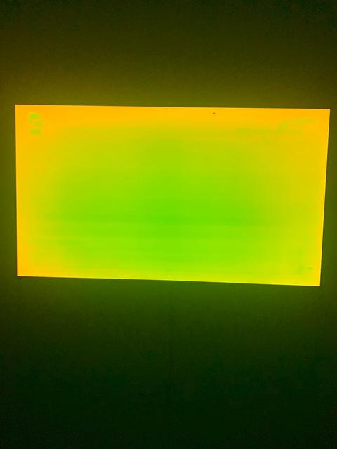

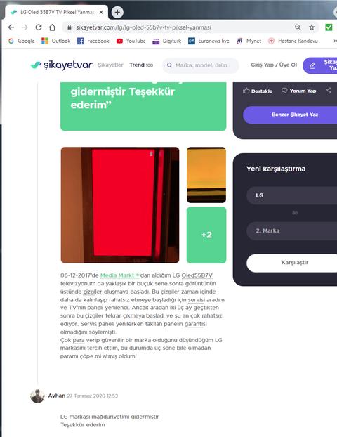

    1 – Garanti Bitimi Başlayan Sorunlar:

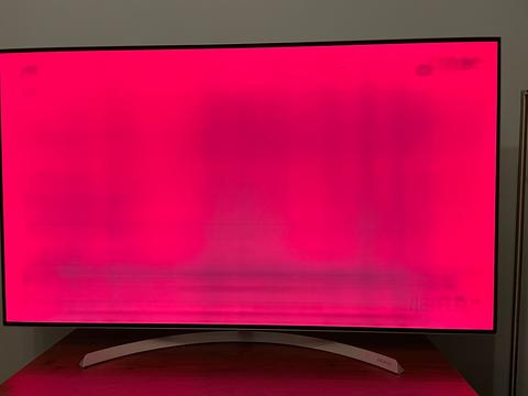

    2018 yılında MediaMarkt’tan LG markasına ait OLED55B7V model televizyonu 7499 TL’ye satın aldım. TV’nin garantisi bittikten sonra ekranda renkler bukalemun gibi olmaya başladı. Özellikle kırmızı tonlarda siyahlıklar, lekeler ve logo yanığı (burn-in) oluştuğunu fark ettim. İnternette de araştırdığımda çokça aynı sorunları yaşayanları gördüm. Özellikle Şikayetvar’da garantisi bittikten sonra kısa süre sonra bu sorunu yaşayanların TV’leri LG tarafından ücretsiz değiştirildiğini okudum.
    2 – LG ile İletişim:
    Yaşadığım sorunu LG’ye haberdar ettim. Servis yolladılar. Servis kontrolde “Oled Görüntü Tutulması” şeklinde tutanak tuttu. LG Merkez sorunun çözümünde %50 indirim teklifinde bulunarak 6500 TL civarı ücret istedi. Bunu kabul etmedim. Yaşadığım sorunu LG’nin CEO’suna kadar yazdım ama fakat değişen olmadı %50 teklifinde direttiler. Bir süre sonra forumdaki arkadaşlarla Burak Bey’in sayesinde tekrar LG’nin karşısına çıktık. Bu sefer “ücretsiz değiştireceğiz” dediler ama 3 ay kadar oyalandık. Ses çıkmayınca hukuki haklarımı aramaya başladım.

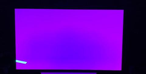

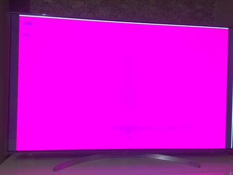

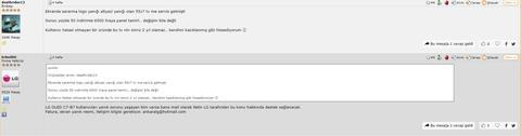

    [ Küçük bir ekleme : Bilirkişi geldiği sıralarda biz forumdan bu TV'de aynı sorunu yaşayanlar WhatsApp grubu kurmuştuk. Burak Bey, LG'ye liste halinde sayımızı bildirdi. LG, listede bulunan her kullanıcının TV'sinin panellerini ücretsiz değiştirmeyi kabul etti. Beni de aradılar. Ben ancak üst model verirlerse kabul edeceğimi söyledim. Sadece panel değiştiriririz dediler, davam sürdüğü için davamı geri çekmedim, çünkü karşı tarafın avukat ücreti masrafları bana yıkılacaktı. Bu arada panelleri değişenler oldu, yeni gelen panellerin çoğunda ölü piksel sorunları vardı. Hatta 3-4 defa üst üste değişenler bile oldu, yine ölü pikselli geldi, oralar fiyasko zaten, aşağıda onların da fotoğraflarını ekledim, o arkadaşlar ne yaptılar sonra bilmiyorum.]

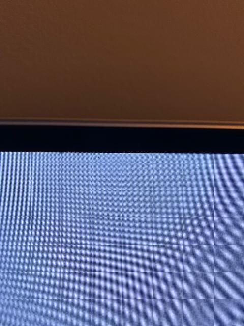

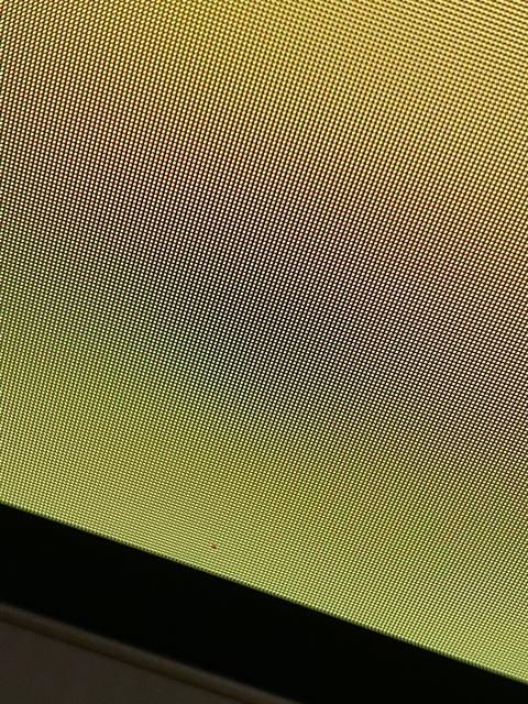

    C- İNCELEME VE GEREKÇE
    Bahse konu TV 14.08.2018 Tarihinde 7.499 TL bedelle satın alındığı tespit edilmiştir.
    Bahse Konu TV'nin 21.04.2021 Tarihli arıza formu yer almış burada GARANTİ SÜRESİ BİTTİĞİ İÇİN Panel değişim fiyatı verildiği tespit edilmiştir.

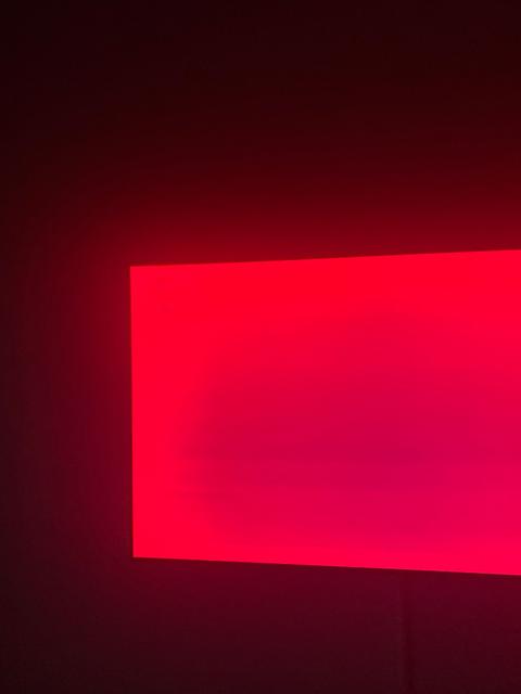

    Cihazın panelinde üretimden kaynaklı Arıza bulutlanma ölü piksel ve OLED yanığı tespit edilmiştir. Bu arızaya istinaden Tespit formu Ek -1 de sunulmuştur.

    bu resimdekilerdeki ölü pikselliler değişim yapılan panellere ait öyleki bir kaç arkadaşımızın paneli 3 - 4 defa değişim oldu üst üste sonunda lg den ses çıkmamıştı ne oldu bilmiyorum.
