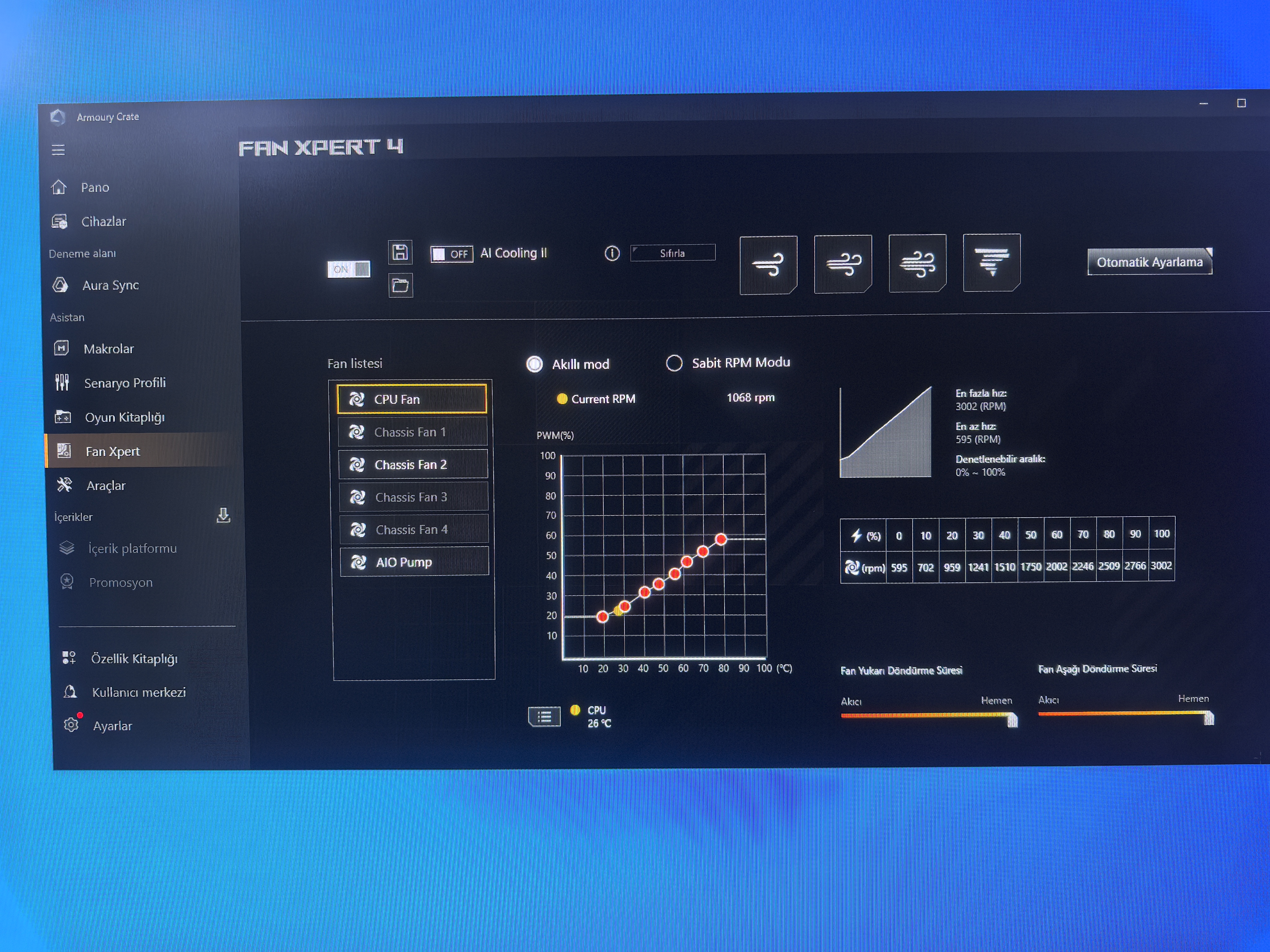

ultra 9 285k mugen 6 fan soğutma performans normalmi
merhaba ultra 9 285k 64gb 6000mhz ram rtx5070 asus tuf z890 plus wifi ve mugen 6 işlemci soğutucusu ile topladığım pc sıcaklık değerleri normalmi. ilk önce işlemci fanını aşırı sıkmamıştım sıcaklıklar biraz yüksekti . sonrası denemek için tam sıktım vidalarını kafama takıldı bir zarar verirmi gevsetmekmi lazım işlemci fanının vidalarını? tam yukte fan biraz fazla hava sesi yapıyor fan devri 2000 lere çıktığı için normal kullanımda oldukça sessiz . boşta 33 derece . sıvı soğutmada çok fark edermi? ses ve soğutma açısından ne dersiniz .

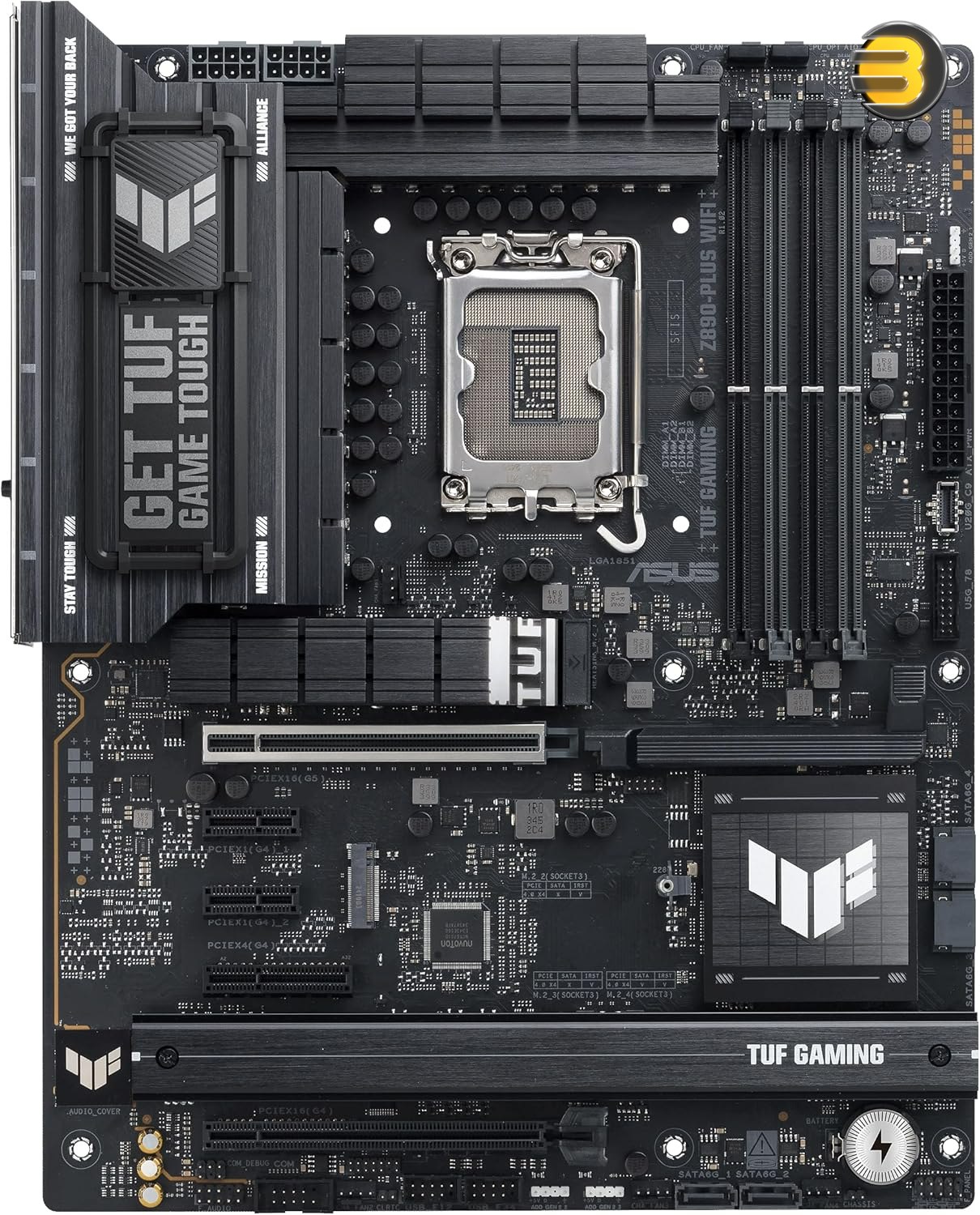

asus tuf z890 plus wifi hakkında yardim
Merhaba Asus tuf z890 plus wifi model kutusunda m.2 rubber diye birşey çıktı SSD eğer tek taraflı devreli ise bunları kullanmak lazımmış . ben ekran kartı üzerindeki soğutuculu m.2 slotuna 990 pro taktım acaba bu m.2 rubber denilen şey orayada takılmalimi? Ayrıca işlemcinin yanında ayrıca ramlar gskill xmp destekli xmp açınca PC Windows a geçmiyor .kapatıp bios güncellemesi yaptım me son sürümü kurmam uyarısını verdi onuda yaptım ama xmp ile açmıyor sadece xmp seçtim baska bir yerde profil mi seçmek gereklidir
