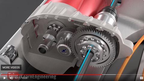

    Rica ederim, faydalı olduysa memnun olurum. Aşağıda Tesla Model S fiziği ve mekaniğine ilişkin bir video var. Videoda içten yanmalı Camarro motoruyla karşılaştırma da yapılıyor. Ben videonun içinden (10:23) bir kare alıp aşağıya kopyaladım. Fotoğrafta Tesla Model S'in redüksiyon dişlileri açıkça görülüyor. Soldaki kırmızı olan AC endüksiyon motoru, sağdaki uzun mil de transaksiyal tahrik mili, tekerlere direk bağlı olan mil o.Tüm videoyu izlemenizi tavsiye ederim, çok faydalı olacaktır. Saygılar.
    Video explains how electric cars work, battery and motor technology included (greencarreports.com)
    Elektrikli araçlarda şanzıman olması daha mantıklı değil mi?
