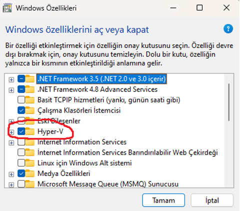

Adım 1-c (Hyper-v etkinleştirme)
Bilgisayarımız açıldıktan sonra yine Windows arama kutusunu açıyoruz ve "Windows özelliklerini aç yada kapat" yazıyoruz. Aşağıdaki şekilde çıkmalı.
Tıklayıp açıyoruz ve karşımıza şu şekil bir pencere açılıyor.
Burada gördüğünüz gibi Hyper-v olan kısım tikli değildir sizde, ona tik ekliyoruz. Tamam deyip pencereyi kapattıktan sonra bilgisayarımızı tekrar yeniden başlatıyoruz.
Artık arama kısmına gelip "Hyper" yazdığınızda şekildeki gibi "Hyper-v Yöneticisi" çıkıyor olmalı.
Hyper-v hazır.

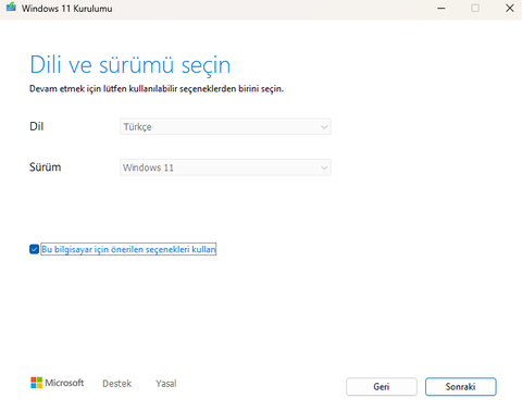

ADIM 3 (Windows İSO dosyası edinme)
Devam edebilmemiz için ileride kurulumda lazım olacak Windows'un "İSO" dosyası lazım. Bunun için Windows'un sitesinden mediacreationtool'u indirebilirsiniz. Dikkat etmeniz gereken şey, indirip sanal bilgisayara kuracağınız Windows, ana bilgisayarınızdakiyle aynı Windows sürümü olmalı. 10 varsa 10 indirin, 11 varsa 11. Ayrıca Home varsa Home indirin mesela Proysa Pro, her şeyi aynı yapın kısaca. Bende 11 olduğu için mediacreationtool ile Windows 11'i indireceğim. Siz eğer başka yerden başka şekilde indirmek istiyorsanız indirebilirsiniz, ancak dediğim gibi, aynı olmalı.
Diyalogları kabul ettikten sonra resimdeki aşamaya geldim ve "sonraki" ye basıyoruz.
İSO dosyasını seçip devam ediyoruz ve sonrasında indirilecek konumu seçiyoruz. Sonra o indiriyor zaten.

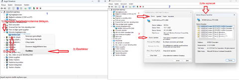

Adım 9-amd (amd ekran kartınız varsa deneyebileceğiniz adım, nvidia varsa ve yukarıdakileri yaptıysanız bu adımı atlayın)
Yine ana makinede arama kısmına "aygıt yöneticisi" yazın ve açın. Görüntü bağdaştırıcılarına gelin. Ekran kartınız bunun altında gözüküyor, ona sağ tıklayıp özelliklere tıklayın. Açılan pencerede yukarıdan sürücü'yü seçin ve sürücü ayrıntılarına basın.
Açılan pencerede sizin ekran kartınızın sürücüsünün dosyaları gösteriliyor. Bunları bularak yukarıda yaptığımız gibi gerekli yerlere kopyalamayı deneyebilirsiniz. Ama dediğim gibi denemedim bilmiyorum. Sadece fikir. Doğru yapılabilirse çalışacağını düşünüyorum.

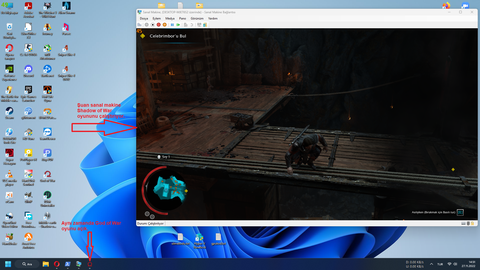

Adım 14 (Hazırız!)
Artık hazırız. Sanal bilgisayarınızda oyunu kurun. Parsec uygulamasında oturum açın ve bağlanmak istediğiniz cihazda da kurduğunuz Parsec programından sanal makineye bağlanın. Bu noktadan sonra o cihazdan, sanal makineyi kontrol edebileceksiniz. İsterseniz sanal makineyi görev çubuğuna küçültebilirsiniz. Bu, sanal makinenin çalışmasını etkilemez.
Örnek;
Gördüğünüz gibi Shadow of War açıkken God of War aşağıda.
İkisini de aynı anda görebilin diye God of War'u pencere moduna aldım. God of War 50 FPS ile sınırlı. Shadow of War ise 45 FPS. Dediğim gibi, sizde daha iyi bilgisayar varsa daha iyi de çalıştırabilirsiniz.
