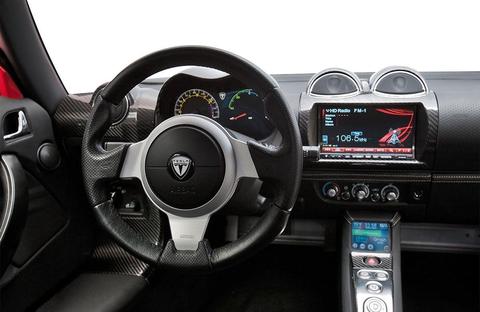

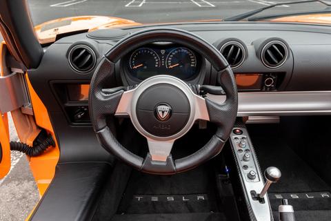

    Taycan'ı bilmiyorum ama 2010 yılında Türkiye'ye gelen ilk Tesla Roadster'i Başakşehirde kullandım. Onu satmak için getiren arkadaşımdı. Tesla Roadster'de çok vitesli şanzıman yoktu. Tüm tesla'larda olduğu gibi tek vitesli vites kutusu da denilen redüksiyon dişlisi/dişli grubu vardı. Kokpitte de bir ileri düğmesi, bir boş ve bir de geri düğmesi vardı aşağıdaki resimdeki gibi:
    Elektrikli araçlarda şanzıman olması daha mantıklı değil mi?
    Fakat 2008 model Roadster'lerde bir vites çubuğu vardı ama o da sadece D, N ve R pozisyonlarından ibaretti benim sürdüğüm Roadster'deki gibi. Yani Roadster'lerde çoklu bir vites kutusu yoktu ama vites kutusu varmış hissi veren bir vites çubuğu ilk modellerinde vardı, sonraki modellerinde kaldırıldı çünkü anlamsızdı:
    < Bu mesaj bu kişi tarafından değiştirildi Torlak Kemal -- 30 Temmuz 2022; 0:25:51 >

  • DoğanGörünümlüToros kullanıcısına yanıt
    Evet, Tesla Roadster hem Tesla'nın ilk otomobili hem de ticari olarak büyük miktarlarda satış bekleyen ilk ciddi seri üretim BEV olma iddiasıyla ortaya çıkarken, geçmişteki elektrikli araçların transmisyon denemelerini de göz önüne alarak 2 vitesli bir vites kutusuna sahip olması öngörülmüş ama 2 vitesli vites kutusuyla üretilen modeller dahil hiç bir zaman 2 vitesli bir Tesla Roadster olmamış. İlk çıkan 2 vitesli modelleri 2. vitese kilitleyip yine tek vitesli olarak üretim aksamasın diye satışa çıkarmışlar, sonra da Getrag'ın redüksiyon dişli grubuyla ücretsiz değiştirmişler zaten.
    Sonuçta Roadster hiç bir zaman 2 vitesli olmamış ama çok vitesli vites kutularını taklit eden P/R/N/D formatında bir vites çubuğuyla 2008 Roadsterleri piyasaya sürmüşler. Benim Kullandığım Roadster 2010 modeldi ve P-R-N-D diye 4 tane düğmesi vardı, vites çubuğu yoktu.

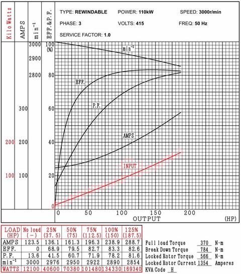

    Şu grafikte konu özetlenmiş:
