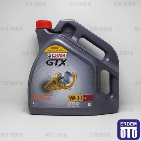

  • castrol olarak sizin motora en uygun C4 olanıdır hocam (Rn0720 kodlu)

  • Senin ihtiyacın RN0720 onay kodlu 5w30 yağlar.
    Renault RN 0720 kodu olan yağ listesi
    Elf Evolution 5w30 (Servisler 2020 yılına kadar bu yağı kullandı)
    Castrol GTX 5w30 (Servisleri 2020 itibariyle bu yağı kullanıyor)
    Shell Helix Ultra Pro AR-L 5w30
    Mobil Super 3000 Formula R 5w30
    Motul Spesific 5w30
    Liqui Moly Toptec 4400 5w30 (RN0720 onay kodlu en kaliteli yağ)
