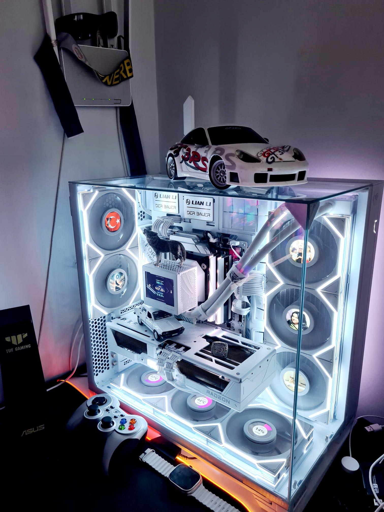

  • Ben beyaz olsun diye pure aldım çok çok memnunum. 4080 rog kullanıyordum o boşta. Hatta çocukların kasaya da pure aldım. Şu ana kadar bir sıkıntı yaşamadım. Şimdilik aşağıda paylaştığım ayarlarda kullanıyorum ve 59 dereceyi geçtiğini görmedim.

    Sistem çok şık maşallah. Aynı kasayı kullanıyorum bende aio yu neden arkadan dolandırıp montajlamadınız? Vrm soğutması için mi?

    Hocam çok teşekkür ederim. Rogun pompası ne yazık ki sığmıyor boşluktan. Ne denediysem olmadı maalesef :)

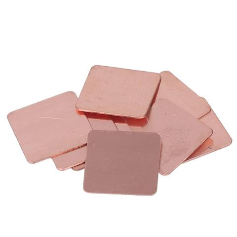

    Hocam bu bakır ped ler hamur gibimi yoksa bakır sertliğinde ince plaka gibimi.
    Pcb baskı işinde çalışıyorum, bazen pcb üzerindeki bakırları söküyorum,100 mikron kalınlığında ince saf bakır plaka oluyor, iş görürmü.
  • Bunlar bildiğimiz saf bakır metal sert olandan. Gpulara özel cnc ile kesmiş çin menşeili bakır parçalar. Tr'dekilerin çoğuda çinden gelenler. Ben ilk denememde aşağıdaki görseldeki gibi tekli tekli almıştım. Sonra full cover olana geçtim mükemmel sonuç verdi. Zaten bunlar nvidia'nın 3xxx serisi kartlarında soğutmada güçlük yaşadığı meşhur gddr6x vramleri için çıkmıştır. Başka modelleri için bulmak zordur full cover olarak.

    Örneğin normalde gpu'da vramlerde fabrika çıkışlı 2mm termal pad kullanılmışsa, 1,5mm'lik saf bakır pad alıyorsunuz. Sizin 100 mikronluk bakır bu kalınlığın 1/15' i olacağı için işe yaramayacaktır. Tabi termal padin yumuşaklığına ve esnekliğine dikkat etmek lazım. Tavsiye edilen kalınlıkta almak lazım. Suprim 3080 in termal padleri kalındı ama sünger gibiydi. Genellikle 3080ler üreticiden üreticiye değişse de 2mm kalınlıkta termal pad kullanıyorlar vram üstünde.
    Uygularken de yüksek ısı transferi sağlayan termal macunu hem memorylerin üstüne hem de bakırın üstüne sürüyorsunuz. Yani iki macun arası bakır oluyor. Aslında burada yine macunun izin verdiği ölçüde ısı transferi gerçekleşiyor. Ben macun olarak mx-6 kullanmıştım.
    Bakır moduna neden ihtiyaç duydum? Pullsar ice dragon termal padleri denedim. Kartın genelinde uyguladım ama vramleri bir türlü dizginleyememiştim.
