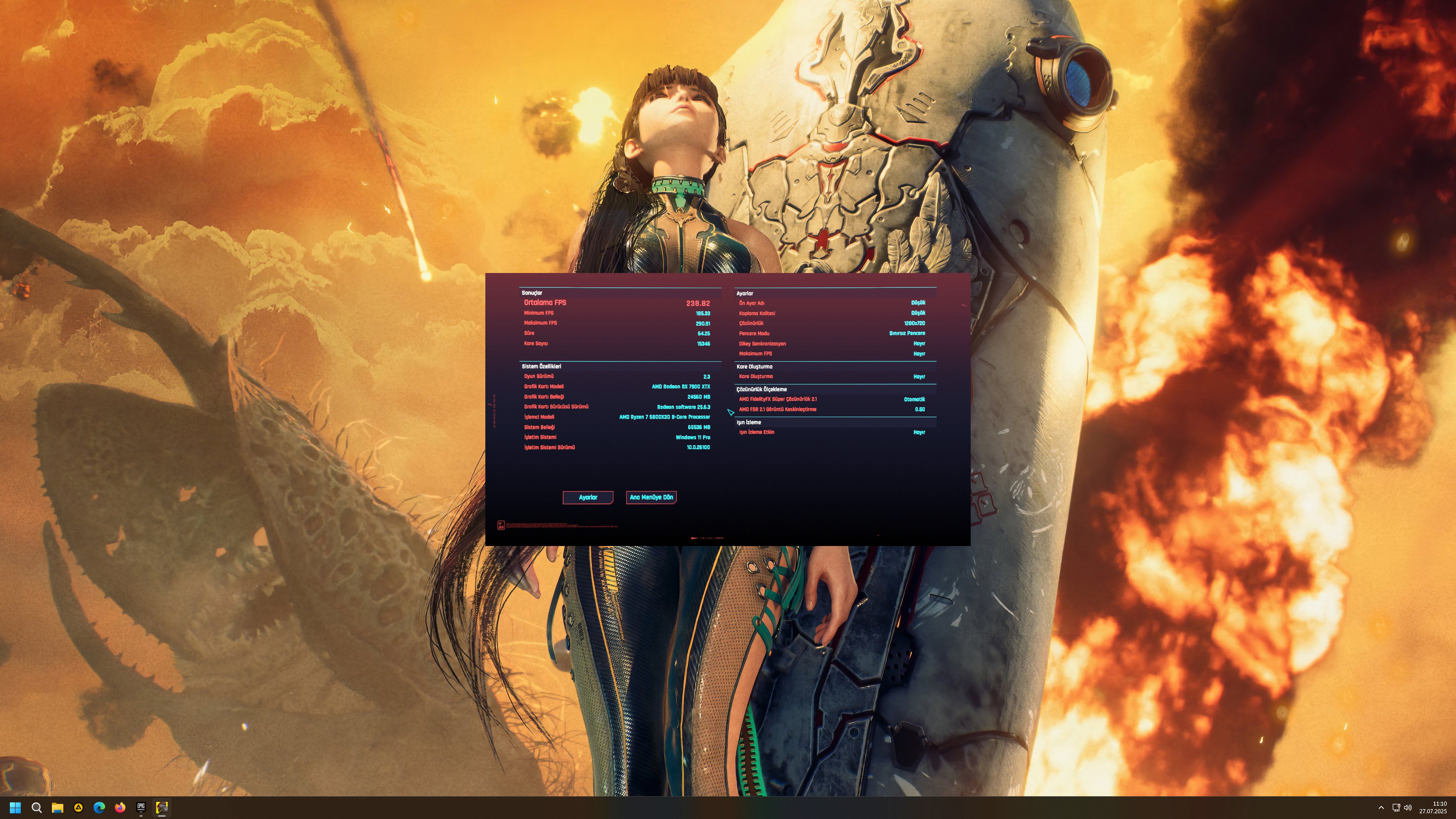

bu pencere gelecek. önceki sürücülerde sol üstte hypr seçin diyordu bunda demiyor. seçmeyin çünkü AFMF2.1 açar boost ne varsa. bunu daha sonra yapacağız.
öncelikle sağ üstteki ayarlara giriyoruz. buradaki sorun algılama seçeneğini kaldırabilirsiniz.
