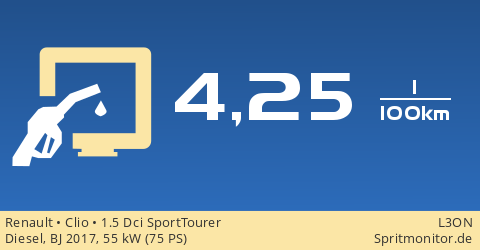

    Bak bu da benim 1.5 senelik 1.5 dci sporttourer tuketimim.. Daha yeni sattim araci civic dizel zf9 aldim bu tuketimler onda yalan gibi :)
    www.spritmonitor.de
    Diesel consumption: 4,25 l/100km - Renault, Clio, 1.5 Dci SportTourer
    https://www.spritmonitor.de/en/detail/906270.html
