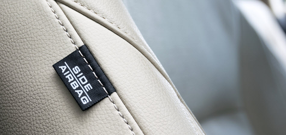

  • Merhaba. Toyota auris marka bir araç bakıyordum. Sahibi dubadan çizilmiş kapı metali yırtılmış dedi, fotoğrafını gönderdi ön kapı altında 10 cm civarında kapı kesilmiş. Başka bir şey yok. Tramer sorgusunu yaptım ön kapı, ön kapı direği ve yan hava yastığı değişmiş olarak görünüyor 2800₺ 2017 yılındaki kaza. Satıcı dürüst görünüyor ama hem direğin değişmesi aklımı kurcaladı hem de yan hava yastığı bildiğim kadarıyla koltukta oluyor nasıl olabileceğini aklım almadı. Sizlerden fikir almak istedim

    Yok yan hava yastıkları koltukta olur. Sensörler kapıda veya orta direk (b sütunu) civarında olur. 9 a bakarsanız sensörlerin konumunu görürsünüz. 3 de hava yastıkları ve koltuğun yaslanma yerinin açısı ile orantılı.
