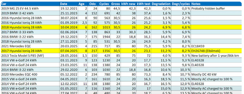

  • Hocam tam sizin matematiğinize göre bir örnek vereyim.
    2017 model (8 yaşında) 217.000 km'de ilk nesil Hyundai Ioniq. (Ioniq 5 veya 6 değil, eski çirkin kasalardan. TR'de de az miktarda satılmıştı)
    Aracın bataryası küçük olduğu için (28kwh) 1356 kere şarj-deşarj döngüsü olmuş.
    Aracın bataryasında %11lik bir kayıp olmuş. Hala cayır cayır çalışıyor. Tabloda 10 yaşından daha eski ama hala %90 kapasite ile gezen e-Golf'ler de var.

    Batarya teknolojileri çok gelişti, termal yönetim çok gelişti. Artık milyon km garantili bataryalar varken 8 yılda batarya çöp oluyor demek komik.
    Şu an LFP bataryalar en popüleri, NMC de oldukça popüler. Fluence'da LiMn2O4 saçma sapan eski bir batarya vardı, araç zaten elektrikli bile sayılmaz, arka koltukların oraya batarya doldurulup elektrikli araç yaptık diye çıkmışlardı.
    Ek olarak batarya değişim ücreti abarttığınız kadar değil. 2 milyonluk Tesla'ların batarya değişim ücreti modeline göre 400.000 ile 500.000 arasında değişiyor.
    Derseniz ki ben şarj etmeyle uğraşamam o zaman %100 katılırım, ama masraflar üzerinden elektrikliyi eleştirmek şu an için pek mümkün değil.
