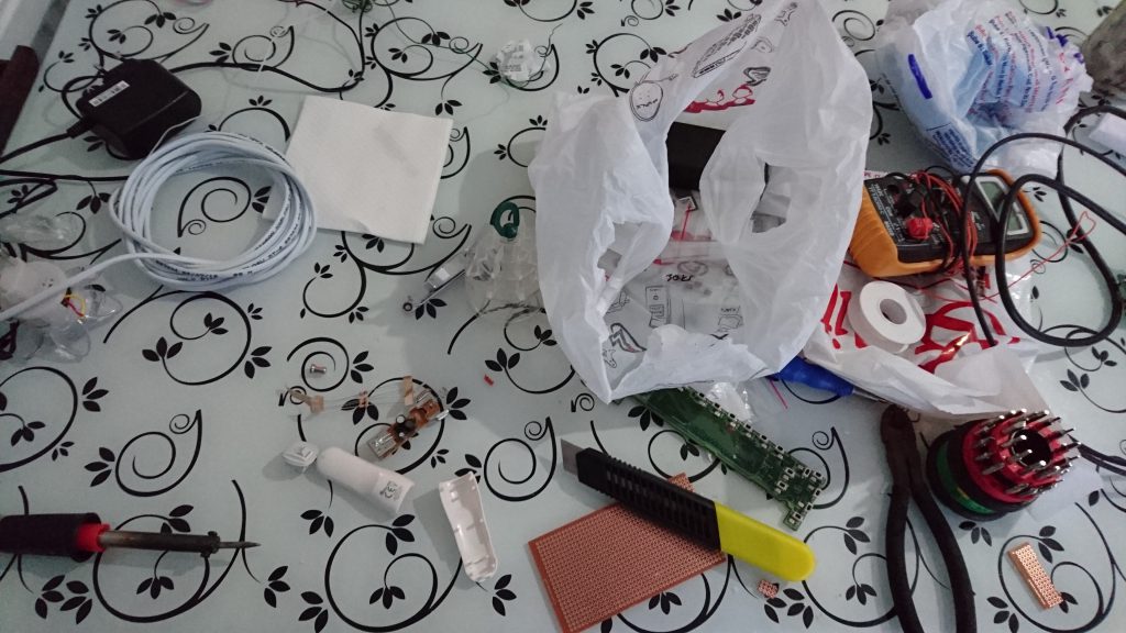

    Uzun zamandır Cruise Control uygulaması yapmak istiyordu. Sonunda istediğim malzemeler geldi ve işe el attım.
    Öncelikle uyarayım elinizde gerekli araç gereçler yok ise işe başlamayın. ve burada anlattıklarım 2011 1.3Mjet için geçerli, diğer motor seçeneklerinin pinleri farklı.
    Özellikle bu pinler, Büyük kıtlık var kimse kimseye vermiyor vermek istemiyor.
    ve 4 adet 330ohm Direnç
    Bu sistem orjinal kol ile yapılabilir yaklaşık 600 - 700 TL civarı satılıyor komple sinyal far kolları ile birlikte set olarak.
    Veya Peugeot - Alfa Romeo CC Kolları ile uygulanabiliyor. eğer kol kullanmak isterseniz aşağıda belirttiğim devreye ihtiyaç yok

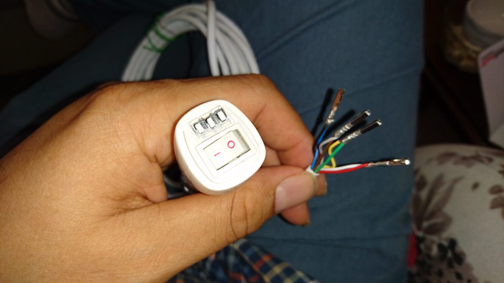

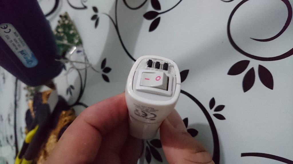

    Elimde birden fazla çakmaklık şarj cihazı vardı birini feda etim bu iş için. Resimlerle Devam
    Fiat Linea 1.3 MJ E4 (2011) Cruise Control Montajı
    İçerisindeki devrenin şeması bu şekildedir. Kol kullanacaksanız buna gerek yok

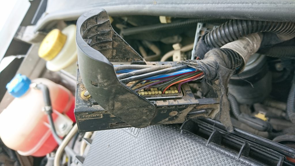

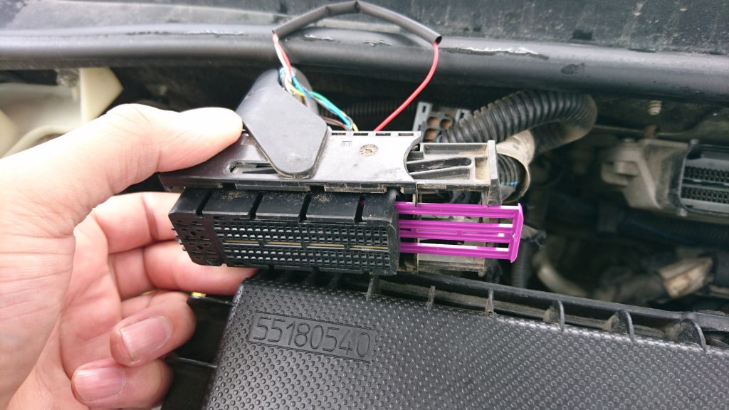

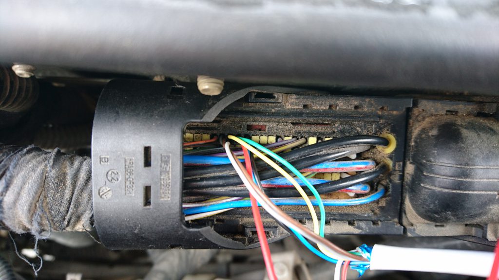

    Sonra Aracımızın Ecu'soketini aşağıdaki videodaki gibi söküyoruz.https://www.youtube.com/watch?v=k2O_K5Kjicc
    Üst sürgüsünü çıkardıktan sonra,bu mor kilidi bir bıçakveya iğne yardımı ile yerinden söküp çıkarınız.

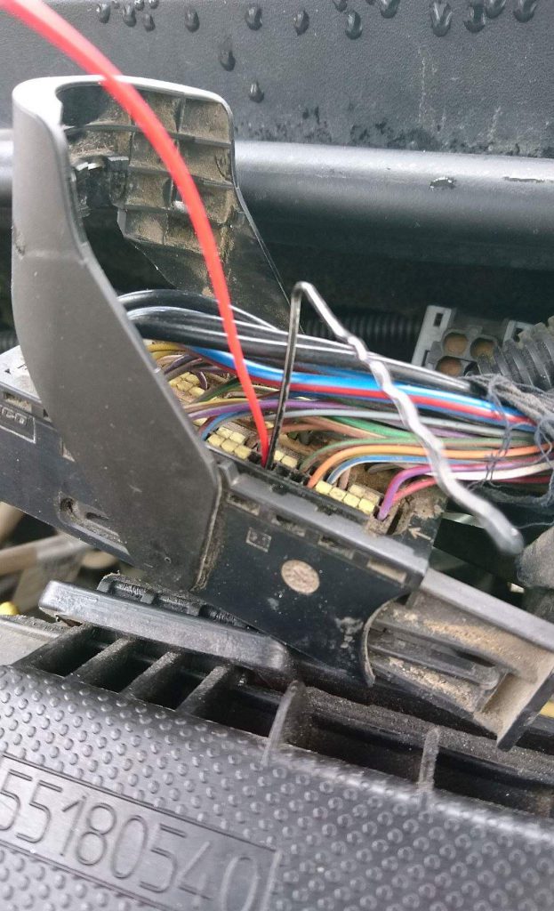

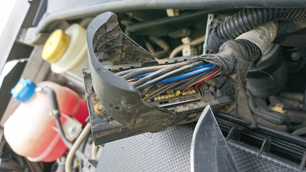

    Daha sonra pinlerimiz arka kısımda kalıyor,arkasını çevirim sarı koruma pinlerini çıkarıyoruz.

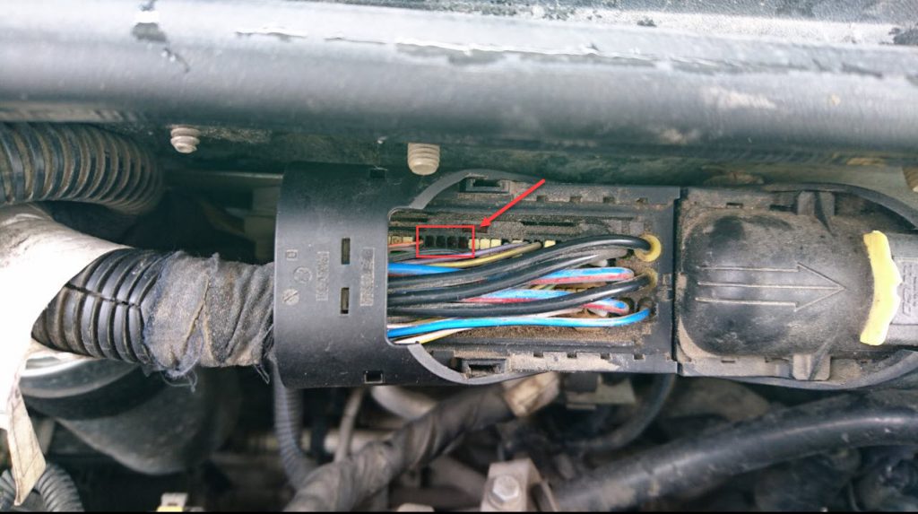

    Tam olarak bu yuvalar CC yuvası
    Düz olarak baktığınızda bu yuvalar.
    Düz olarak baktığınızda pin sıralaması (1.3 Mjet için)

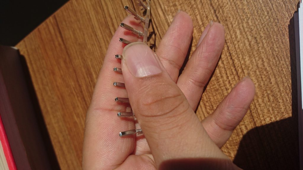

    Pinleri içeriye ittiriyoruz.
    Pinleri içeri ittirmek için iğne veya ince tornavida kullanabilirsiniz ama her yiğidin yoğurt yiyişi farklıdır. bence bu tokalar bu iş için yapılmış olmalı :)
    Düz kısmının başındaki topuzu kesip, ittire bilirsiniz. pinlerin en az 3 cm kadar derine itilmesi gerekir zaten kolayca giriyor zorlamanıza hiç gerek yok.
    Aslında bunun için video çektim fakat tek başıma olduğu için telefon kaymış ve elimden dolayı görünmemiş nasıl yaptığım.

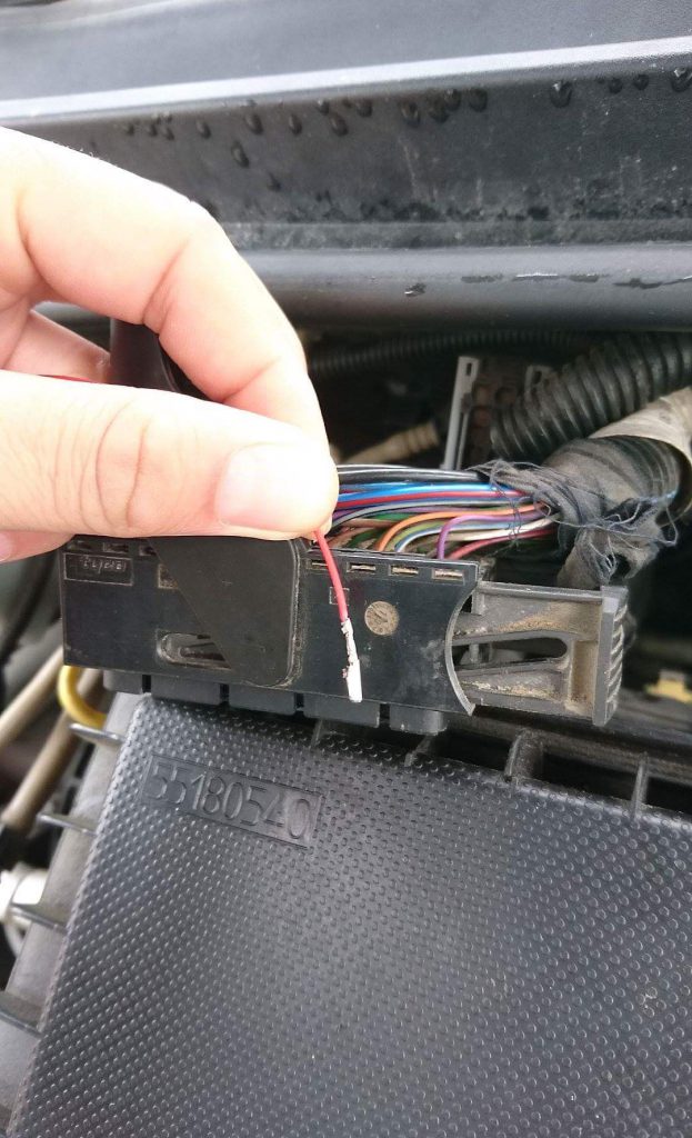

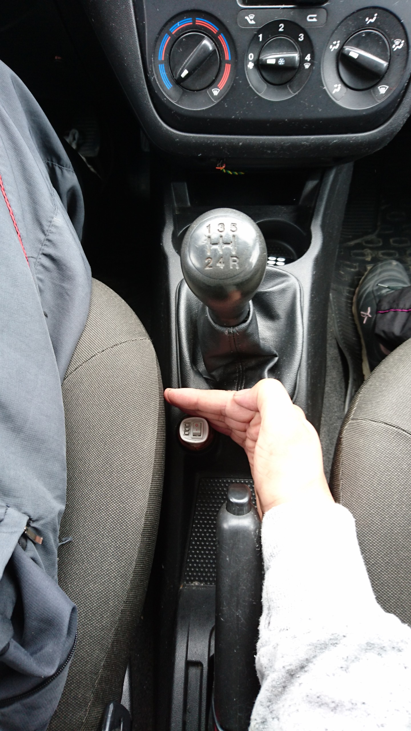

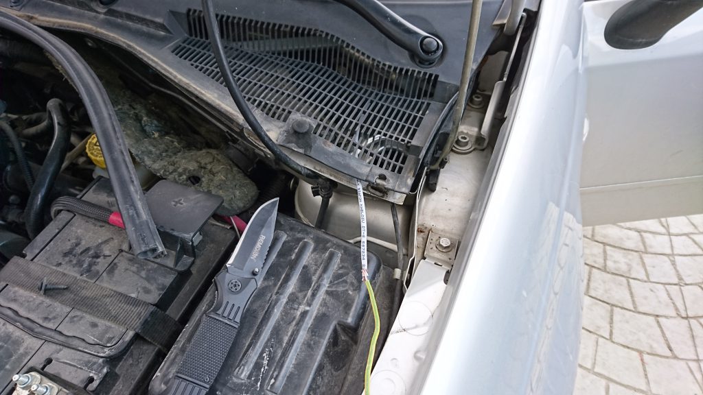

    Bu işlemleri yapmak hiç yormadı ama, bu kabloyu çekeceğim yeri bulmak baya yordu aracın iç kısmındaki sacların ucu jilet gibi keskin elimi bir iki yerden hafif kestim bu yüzden.
    Daha sonra, Aracın kaput açma telinin geçtiği yerden aldım sonunda.
    ve CC'miz hazır.
