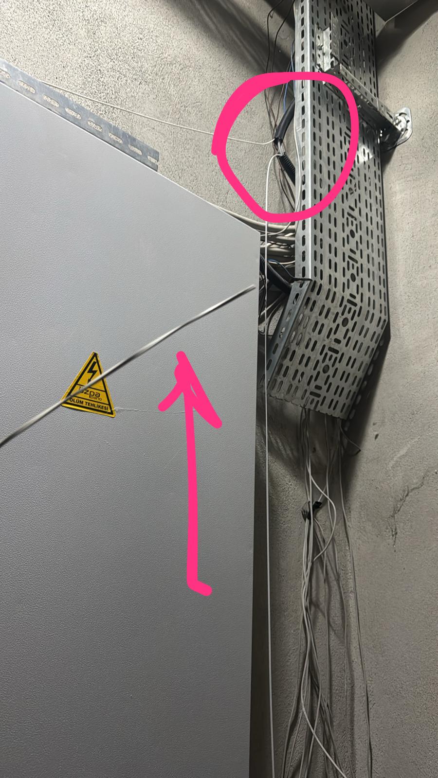

    2 gün önce evime TürkNet GigaFiber bağlantısı yapıldı. Bağlantı sırasında kutudan evime yeni kablo çekildi. Teknisyenler kabloyu şafttan indirmekte zorlandıklarını söyledi, ben de mecburen evin başında durmam gerektiği için oradan ayrıldım ve bağlantının yapılmasını bekledim.
    Bağlantı tamamlandıktan bir gün sonra üst komşum, tam benim bağlantı yaptırdığım saatlerde Türk Telekom internetinin kesildiğini ve arıza kaydı açtığını söyledi. Türk Telekom teknisyeni gelip kontrol yaptı ve komşumun evine giden kablonun kesildiğini tespit etti. Bu tespitten sonra herhangi bir onarım yapılmadı, sadece kablo ve kutunun fotoğrafını çekip “TürkNet’e iletmeniz gerekiyor, çözmesi gereken onlar” diyerek beni komşuyla karşı karşıya bırakıp gitti.
    Ben de aşağıdaki fotoğrafları TürkNet ilettim. Gelen cevapta “TürkTelekom kablolarının kesildiğine dair görsel bulunmuyor, ekibin kabloları kestiğine dair görsel mevcut ise iletmenizi rica ediyoruz.” denilmiş. Size sormak isterim: Bu durumda benim kablo kesilirken video mu çekmem gerekiyordu? Bu talep pratikte imkânsız bir şey.
    Somut durum şudur:
    • Benim bağlantı yapıldığı anda komşumun interneti kesiliyor.
    • Türk Telekom teknisyeni gelip kesildiğini tespit ediyor.
    • Kesilen kablo yeni çekilen kablonun bulunduğu noktada, gidip fotoğrafladım.
    • Tüm bu olaylar sizin görevlendirdiğiniz teknisyenlerin işleminden hemen sonra gerçekleşiyor.
    Bu durumda sorumluluk açıkça TürkNet’e aittir ama kendileri bu sorumluluğu almayı pek uygun görmüyorlar yeni abonelerine. Kendim dahil olmadığım bir şeyin sorumluluğunu neden bana yüklemeye çalışıyor? @TurkNetDestek
    Türknet teknisyeni Türk Telekom kutusuna giden kabloyu kesip beni mağdur etti
    Yuvarlak ile işaretlenen yer türk telekomun kendi hattı. Benim hattımı şaft boşluğundan geçiremediği için bu siyah plastiğin içinden geçirmeye çalışmış, orayı keserken de kabloyu kesmiş.
    Kestiği Türk Telekom'un gri kablosu.
    Yukarıda kesilen siyah plastiğin ve kablonun türk telekoma ait olduğuna dair görsel. Aynı kesilen yerden çıkan beyaz kabloda bana ait olan türknet kablosu. Daha nasıl bir kanıt sunabilirim? @TurkNetDestek

    Cumartesi sabahından beri haber bekliyoruz bakalım hocam hala bir şey yok. Kablosu hasar gören komşum bireysel ilişkileriyle Türk Telekom'a mail attı. Şu an Türk Telekom fiber kabloya ek yaparak geçici bir tamir yapmak zorunda kaldı çünkü evden çalışan insanlar. Fiber kabloya ek işi sıkıntılı bir iş olduğu için Türk Telekom'da bunun kalıcı bir çözüm olmadığını bilmeniz gerekiyor, yeni kablo çektirmeniz gerek dedi. Türknetten ses soluk yok hala. @TurkNetDestek

    Türk Telekom ekibi kopan kabloya soket çakıp birbirine bağlayacak bu kadar basit bir işlem neyini uzatmışlar bu kadar ?
    Aynı sorun benim dairemde var fiber kablo ek yapıldı 3 yıldır sorunsuz kullanıyorum. Bu işlem yapıldığında Türk Telekom dan hizmet almıyordum ama onlar gelip yaptılar çünkü alt yapı onların.
    Size gelen Türk Telekom ekibi bilgisiz ya da boş konuşmuş. Kabloda sorun varsa altyapı ekibine aktarır arızayı onlar gelip kontrol eder gerekirse yeni kablo çeker.

    Hocam bağlantı fiber. Zaten şu an geçici olarak öyle yaptı ama fiber bağlantıda bunu önermiyoruz, tek kablo geçmeli diyor. Bu arada komşu defalarca farklı şikayet kaydı açtı türk telekom'a, gelen teknisyen hep aynı kişi. Muhtemelen bizim bölgeye hep o bakıyor. Ben de ayrı bir arıza kaydı açtım yine aynı adam. Türk Telekom ilçe müdürlüğüne gidip altyapı ve kablolama bölümüyle görüştüm onlar da yuvarlak konuşuyor. Saha ekibi bakabilir de bakmayabilir de ama sorunu çözmesi gereken Türknet diyorlar. Gelen türk telekom teknisyeni de istiyorsanız kablo bırakırım, siz elektrikçiye çektirirsiniz diyor da neden ben kendim elektrikçi masrafını ödeyeyim? Ben mi kopardım kabloyu.

    Fiber olması bir şey değiştirmiyor ki. Bina girişinde kutu yok mu? Oraya fiber kablo dışarıdan geliyor. Sonra orada ek oluyor ve yukarı daireye gidiyor. Yoska komple ana merkezden yekpare mi geliyor sizde kablo? Düzgün yapılan ek ile hiçbir kayıp ve sorun yaşanmaz. Ki zaten bir kaç metre ileride kabloya yapılacak ekin kutu içinde yapılmış olması gerekiyor. Yani olağan ve normal bir durum.
    Burada Telekom garip davranmış. Bizim bina içinden geçen kabloyu nasıl becerdiyse biri koparmıştı. Aradım Turknet'i ertesi gün geldiler ve kutudan daireye yeni kablo çektiler. 1 kuruş para da istemediler.
    Telekom maalesef böyle kıl bir firma. Evde Telekom dışında çeken operatör olmadığı halde Turkcell'e geçtim. Mümkün oldukça muhatap olunmaması gereken bir firma. Devlet eline geçtikten beri acayip kıllar.

    Eklemeyi düzgün yapamamışlardır. Yineliyorum yapılan işlem bir kaç metre uzaktaki, binanın girişinde bulunan fiber kutusunda zaten yapılmış durumda. Ondan önce de dağıtım kutusunda bir ek var ve aynı şekilde yapılıyor. Bu ek sizin binanıza geliyor. Önce gene bir ek var. Santralden mahalle ya da sokaktaki dağıtım kutusuna bir ek.
    Kısaca fiber kablo dediğimiz şey evet bakır gibi basitçe ek yapılan bir şey değil ama yapılamaz, yapılırsa internet düşer, parazit artar gibi şeyler şehir efsanesi. Zira zaten en az 3 yerde bu ek işini yapmadan eve gelmiyor internet. 4. ek ile çökmüyor sistem.
    Burada diğer her şeyde olduğu gibi yapılan ekin kaliteli, düzgün yapılması.
    Yoksa fiber olmasın normal ethernet kablosu olsun. Ek işlemini düzgün yaparsanız sorunsuz ve kayıpsız olur ama düzgün yapılmazsa sinyal kalitesinde kayıp yaşanır.
