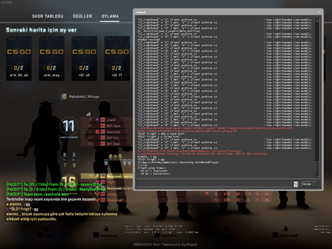

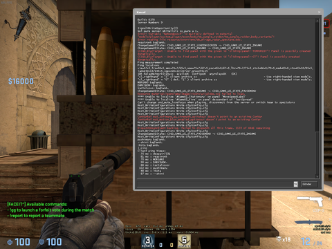

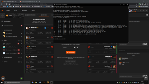

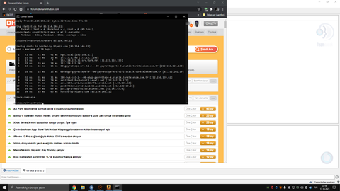

  • Turk Telekom 100'e 8mb/s internet kullanıyordum fakat 200 TL çıkması yüzünden daha ucuz ve aynı hizmeti alabileceğim Türknet'e başvurdum fakat reklamlarını yaptıkları ping, delay muhabbetlerinin birebir yalan, dolan olduğunu ilk elden görüyorum. Türkiye/İstanbul sunucusunda 41-50 arası ping almak nedir yahu? Avrupa sunucularında 90'dan aşağıya düşmeyen ping vs.
    Kopyala-yapıştır cevaplarla insanları geçiştirmeye çalışan müşteri temsilcileri. 2 gün oldu geçiş yapalı. Direkt iptal ettirip tekrar Turk Telekom dönmeyi düşünüyorum en azından 150 TL öderim yeni abonelik 2 sene taahhüt olacak ama yapacak bir şey yok. Türknet illetinden kurtulurum. Bir hata yaptım umarım bir daha yolumuz kesişmez.
    5 adet resim bırakıyorum buraya.

    bu maalesef telekom ile alakalı gözüküyor. ilk hop’a ttnet teslimi 20ms’i bulmuş zaten, sorun oradan başlıyor
  • Telekom ile alakalı olduğunu düşünmüyorum hocam ne yazık ki. Turknet ile alakalı tamamiyle. Modem aynı modem, altyapı aynı altyapı. Türknet sadece geçiş işlemi gerçekleştirdi. Statik IP aldım hiçbir işe yaramadı iade ettim sonrasında. @TurkNetDestek

    Değil de zaten. Neye dayanarak yazmış açıklasaydı da anlasaydık keşke. İlk hop dediği private IP zaten, nasıl anlamış Türk Telekom'a ait olduğunu acaba. Ondan sonraki zaten TurkNet'e ait diğer 212'li IP'de TurkNet'e ait. Sadece yurtdışı çıkışı için Türk Telekom santraline bağlanmış ve çıkışlarını kullanmış görünüyor. Yani sizin de belirttiğiniz gibi Türk Telekom ile alakalı değil. TurkNet kaynaklı kapasite sorunu gibi görünüyor açıkçası.

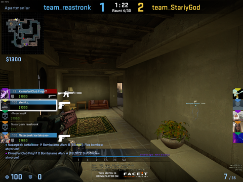

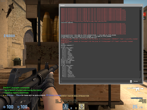

    Update: Şu an oynadığım faceit maçı.
    FTTH Turknet Ping
    Aldığım ping.
