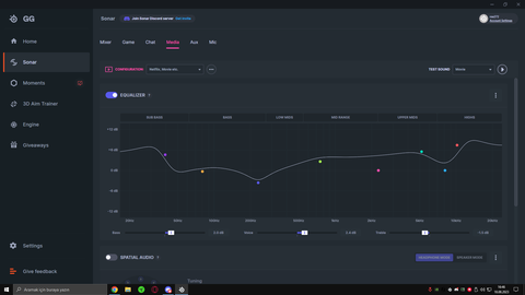

Steelseries Nova 7/X/P/PRO eQ
7X Nova var bende arkadaşlar.
Film, müzik, search, günlük kullanım için bu;
BAND 1: Gain 4.6 db, Freq. 39.4 Hz, Q 1.767 FILTER TYPE: Low Shelving
BAND 2: Gain -0.3 db, Freq. 80.0 Hz, Q 2.607 FILTER TYPE: Peaking EQ
BAND 3: Gain -3.6 db, Freq. 231.4 Hz, Q 1.657 FILTER TYPE: Peaking EQ
BAND 4: Gain 2.6 db, Freq. 752.8 Hz, Q 0.817 FILTER TYPE: Peaking EQ
BAND 5: Gain 0.0 db, Freq. 2.28 kHz, Q 1.974 FILTER TYPE: Peaking EQ
BAND 6: Gain 5.5 db, Freq. 5.19 kHz, Q 0.707 FILTER TYPE: Peaking EQ
BAND 7: Gain 7.4 db, Freq. 10.20 kHz, Q 1.182 FILTER TYPE: High Shelving
7.1 Virtual Surround: On/Off Immersion 100% (User Preference)
Bass Boost: ON: 2.0 dB Treble Boost: ON: -1.5 dB Voice Clarity: ON: 2.4 dB
Smart Volume: Disabled
General Gain: 3.0 dB
2. Oyun. CSGO, Valorant.
BAND 1: Peaking EQ 2.6dB 20.0Hz 2.290Q
BAND 2: Peaking EQ 6.3dB 55.0Hz 0.707Q
BAND 3: Peaking EQ 0.5dB 120.0Hz 0.707Q
BAND 4: Peaking EQ -2.2dB 244.7Hz 0.708Q
BAND 5: Peaking EQ 0.7dB 472.1Hz 0.500Q
BAND 6: Peaking EQ -1.5dB 872.6Hz 2.425Q
BAND 7: Peaking EQ 0.5dB 1.80kHz 6.350Q
BAND 8: Peaking EQ 3.4dB 3.62kHz 1.279Q
BAND 9: Peaking EQ 5.0dB 8.91kHz 1.280Q
BAND 10: Peaking EQ 3.4dB 17.87kHz 0.500Q
SLIDERS: Bass: 1.4dB Voice: 1.4dB Treble: 0.0dB Gain: 8.0dB
Spacial Audio: INACTIVE
Smart Volume, ACTIVE: 0.44

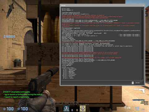

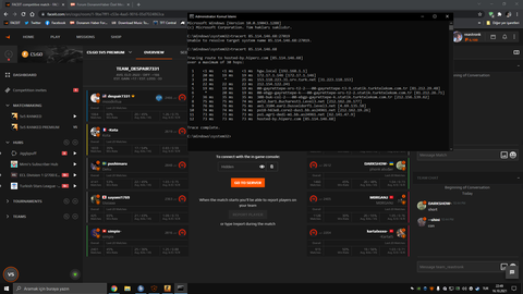

Aydın ilinde veya Aydın'ın ilçelerinde yaşayıp FTTH kullanan varsa Turknet dışında ping sorunu yaşamayan(faceit, avrupa sunucuları) bana önerebileceğiniz ISS var mı? Bu bolgede Turknet kesinlikle önermiyorum arkadaşlar. 90-110 ping almak isteyen varsa Turknet kullanabilir.
FTTH Turknet Ping
Turk Telekom 100'e 8mb/s internet kullanıyordum fakat 200 TL çıkması yüzünden daha ucuz ve aynı hizmeti alabileceğim Türknet'e başvurdum fakat reklamlarını yaptıkları ping, delay muhabbetlerinin birebir yalan, dolan olduğunu ilk elden görüyorum. Türkiye/İstanbul sunucusunda 41-50 arası ping almak nedir yahu? Avrupa sunucularında 90'dan aşağıya düşmeyen ping vs.
Kopyala-yapıştır cevaplarla insanları geçiştirmeye çalışan müşteri temsilcileri. 2 gün oldu geçiş yapalı. Direkt iptal ettirip tekrar Turk Telekom dönmeyi düşünüyorum en azından 150 TL öderim yeni abonelik 2 sene taahhüt olacak ama yapacak bir şey yok. Türknet illetinden kurtulurum. Bir hata yaptım umarım bir daha yolumuz kesişmez.
5 adet resim bırakıyorum buraya.
