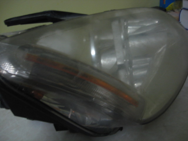

    Hemen hemen hepimizin araçlarının farları polikarbon cama sahip. Darbelere karşı dayanıklı olması için özellikle polikarbon malzeme kullanılıyor. Bu polikarbon far camının yüzeyi de akrilik kaplanarak çiziklere ve güneşin zararlı etkilerine karşı korunur. Ama bu akrilik kaplama zamanla hem güneşin etkisiyle, hem de yıkama için kullanılan çözücü deterjanlarla yokolur. Far camı da doğrudan güneşe maruz kalır ve sararıp matlaşır. Çevremde de çok görüyorum bu durumu. Farların aydınlatması da çok zayıflıyor. Çözümü birlikte uygulayalım...
    Benim kambur tosbağa'nın(c-max) sararıp matlaşan farlarına da artık el atma zamanı gelmişti.
    Farları araçtan söktüm. Hatta farın reflektörlerini, motorlarını, ampullerini de söktüm ki rahat rahat yüzeyini yıkayayım. Ama sökmek zorsa sökmeden, araç üzerinde de yapabilirsiniz. Etrafını güzelce kağıt maskeleme bandı ile bantlayın yeter.
    Farlar şu haldeydi;
     Sararan ve matlaşan farların zımparalanıp temizlenerek parlatılması!
    Biraz açılı bakınca far üstündeki matlaşma daha çok belli oluyor.
