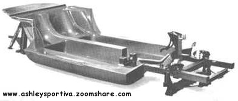

    arka koltuğun zeminindeki tümsekliktir. orta konsoldan arkaya doğru uzanır. arka koltuğu 2'ye böler. arkadan tahrikli araçlarda olur genelde.
    önden tahriklilerde ya olmaz, ya da egzost için daha ufaktır fazla rahatsız etmez.

    Anladığım kadarıyla arka koltukta sürücü ve öndeki diğer koltuğun orta hizasındaki zeminden başlayan yükseklik

    arka koltukların zeminin tam ortasındaki yükseklik
