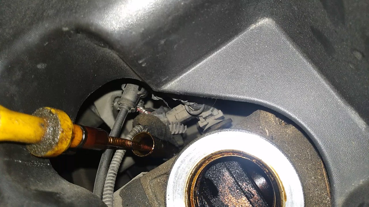

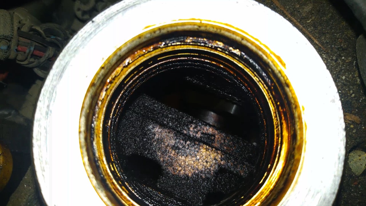

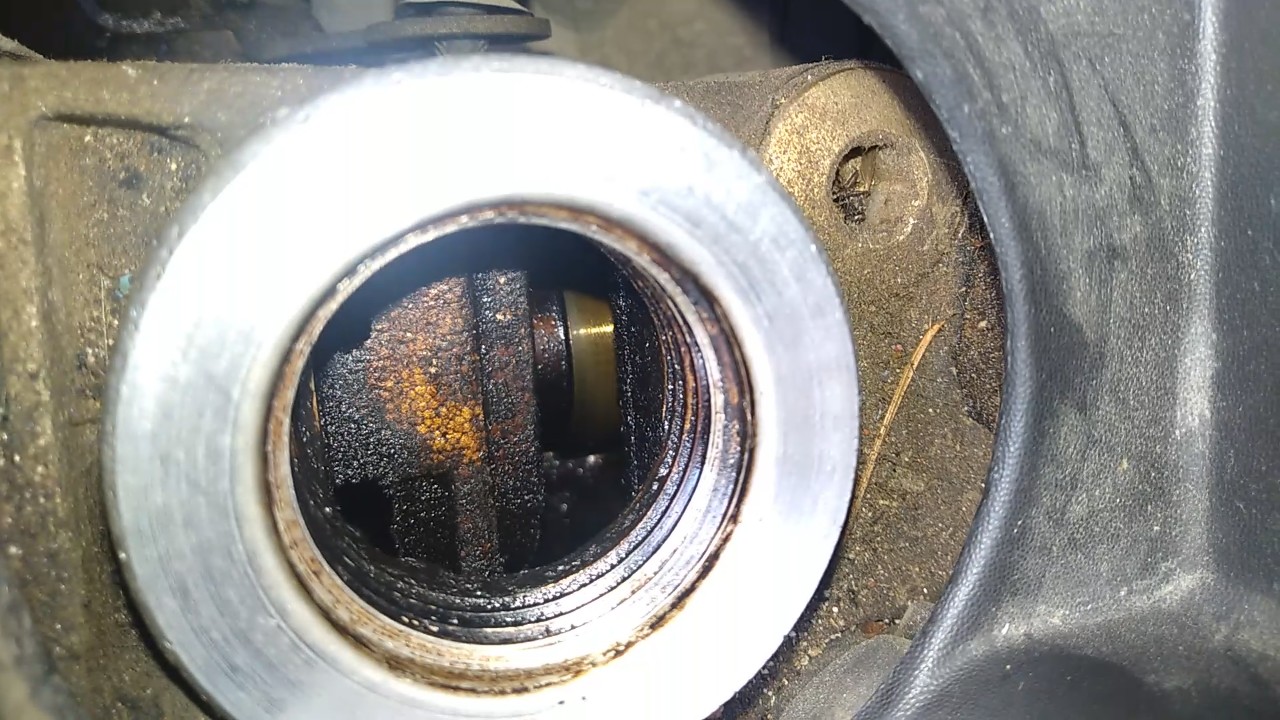

  • yag cubugunu cıkarıp,kapakla beraber eve getırıp tertemız yaptım
    pekı motorun ıcı sıyah katman temızlenırmı,krank milleri temız gorunuyor palio 250 bın km cıvarında 2004
    motor içindeki kurumuş yağı temizlettinizmi ss

  • Yağ bakımında yağcınızda varda liquimoly engine flush yapın temizlenir.
    Orijinalden alıntı: K.Kahriman
    sagol mantıklı ürün deneyeyımmotor içindeki kurumuş yağı temizlettinizmi ss

    Bu ürünü alırsan motor elinde kalır.
    hiç düşündünmü böyle bir ürün kullanıyorsun ve bu ürün motor içindeki katranı söküp atıyor.
    biriken katran nereye gitti veya ne olacak diye bir düşün.
    Dur ben söyleyim motor süzgecine gidecek, süzgeç tıkancak, motor yağ pompalayamadıgı için yatak saracak.
    demekki can sıkıntısının ve heycan aramanın maliyeti 5-6 binlira.
  • leon_312 kullanıcısına yanıt
    Lavabo aç ya da kostik(sodyumhidrooksit) dökersen motora evet aynen öyle olur, 1 doz temizleme sıvısı ile motor pırıl pırıl olmaz.
    Tüm contalarını içinden geçirmek istiyorsan potasyum hidroksit dokersin. 360C'e kadar yağ cikar, döker dökmez kulburtor kapağı üst kapak çantasından eritmeye başlarsın.
    Bu km'de bir aracin motor temizleme sıvısı ile bir nebze temizlenmesi için en az 3 defa motor temizleyici-yag ve filtre değişimi yapılması gerekir onda bile bir kısmı gider.
    Yani balçık bütün olarak hareket etmez seyrelerek azalır, filtre ikanmaz pek kolay yok tıkanır dersen o zamanda bypass valfi var zaten. Süzgeçe gelmeden henüz.

  • Bu yaşıma geldim yaşımın 4-5 katı motor yapılma temizlenme aşaması gördüm. Akrabanız sanayici olunca ister istemez sanayi ortamına dahil oluyorsunuz. Bundan daha temiz durumda gözüken motor parçalarını dahi dakikalarca tinerle fırçalayarak zar zor temizleyebiliyorsunuz.
    Sizin külbütör kapağınızda bile bu derece katranlaşma varsa karterdeki ölü noktalarda olan birikmeyi düşünemiyorum. Çekiç ve murçla vura vura çıkartırlar herhalde. Motor arızalanırsa sadece temizlemeye ekstra para teklif edin zira kimse tamamen temizlemeye uğraşmaz. Rektefiyecinin temizleme için uygun buharlı sistemli makinesi yoksa bu işi genelde çıraklar yapıyor onlarda baştan savma yapar haberiniz ola.

  • 250 bın km de normal bence.cogu kısı kapagı acıp baksa herkesın aynıdır,farkında degıller
    motorun en ust noktası bu yanı yag ıcınde duran kısım degıl.oraya yag sıcrayıp bır sıcak bır soguk kuruyor oyle kalıyor,her 20 bınde yag degıstı yanı duzenlı bakım sonucu bu

  • siyah zivt opan kisma mazotla bezle silmeyi deneyeyim bakayim cikacakmi
    test edeyim
  • 20 bin de 1 yağ nedir. Aracın yağını özellikle eski olduğu için 6-7bin kmde 1 değiştirmeniz gerek. Araca müdahale etmeyin, gidin ustaya söktürün contaları yeniletin, usta takarken temizler rektefe de eder zaten. Öbür türlü , her 5 binde 1 ben değiştirirdim o kurumlardan eser kalmaz
  • gorunen sıyah kurum,en ustte yagın sıcradıgı noktalar yanı o kısım her zaman yag ıcınde durmuyor,tıpkı kapaktakı kurum gıbı,kapagada yag sıcrıyor zamanla kuruyor
    ıslak mendille ve tırnakla kazıttım çıkmıyor sadece hafif bir sarılık olustu ama tamamen temızlenmedı
    ınternette 2 lıtre yag,2 lıtre mazot koyup bıraz calıstırıyorlar,yada lıque katkı koyup 10 dakka calıstırıyorlar
    denemek lazım ama bu sekılde cıkmadı

  • O sarı görünenler teknik olarak vernik. Arkadaşların yazdığı gibi ya mekanik yolla çıkar veya sıcak ve basınçlı solventle. Sıcak solventlerle çalışan özel banyo makinaları var. Normal ısıdaki güçlü solventlerle, MEK, toluen, aseton v.b. çıkmaz.
    Zincirleme bir dizi reaksiyonla yağ polimerleşir ve bu vernik tabakası oluşur. Eksosdaki veya havadaki nem, veya yağ kendi yandığında açığa çıkan su buharıyla reaksiyona girdiğinde asitler ve ketonlar oluşur. Bu asitler ve ketonlarla yağ tekrar rekasiyona girdiğinde ise polimerleşir ve vernik olur. Hatırlarsanız, ketonlar zaten solventtir (aseton), yani bu tabaka zaten kullanacağınız solventlerle reaksiyondan geçerek oluştu.
    İyi haber, yataklarda, yağın hareketli ve akış halinde olduğu yerlerde görülmez. Sıcak yüzeylerde kalan yağlar yapar. Eğer kanalları tıkayacak kadar tabakalaşmamışsa hiç ellemeyin. Hafif sarı bir tabakanın da kozmetikten başka bir zararı yok. Neticede içten yanmalı motor. İlk aşamadan itibaren sık yağ değişimiyle engellenebilir. Engellenmemiş... bu da öyle bir motor olmuş. Bazı şeyleri olduğu gibi kabul etmek çevreye ve sağlığa daha uygundur. Endüstriyel temizlik kanser yapabilir.
  • sagol
    bide motoru calistirip.sicakken islak mendille silip denicem cikacakmi bakicaz
