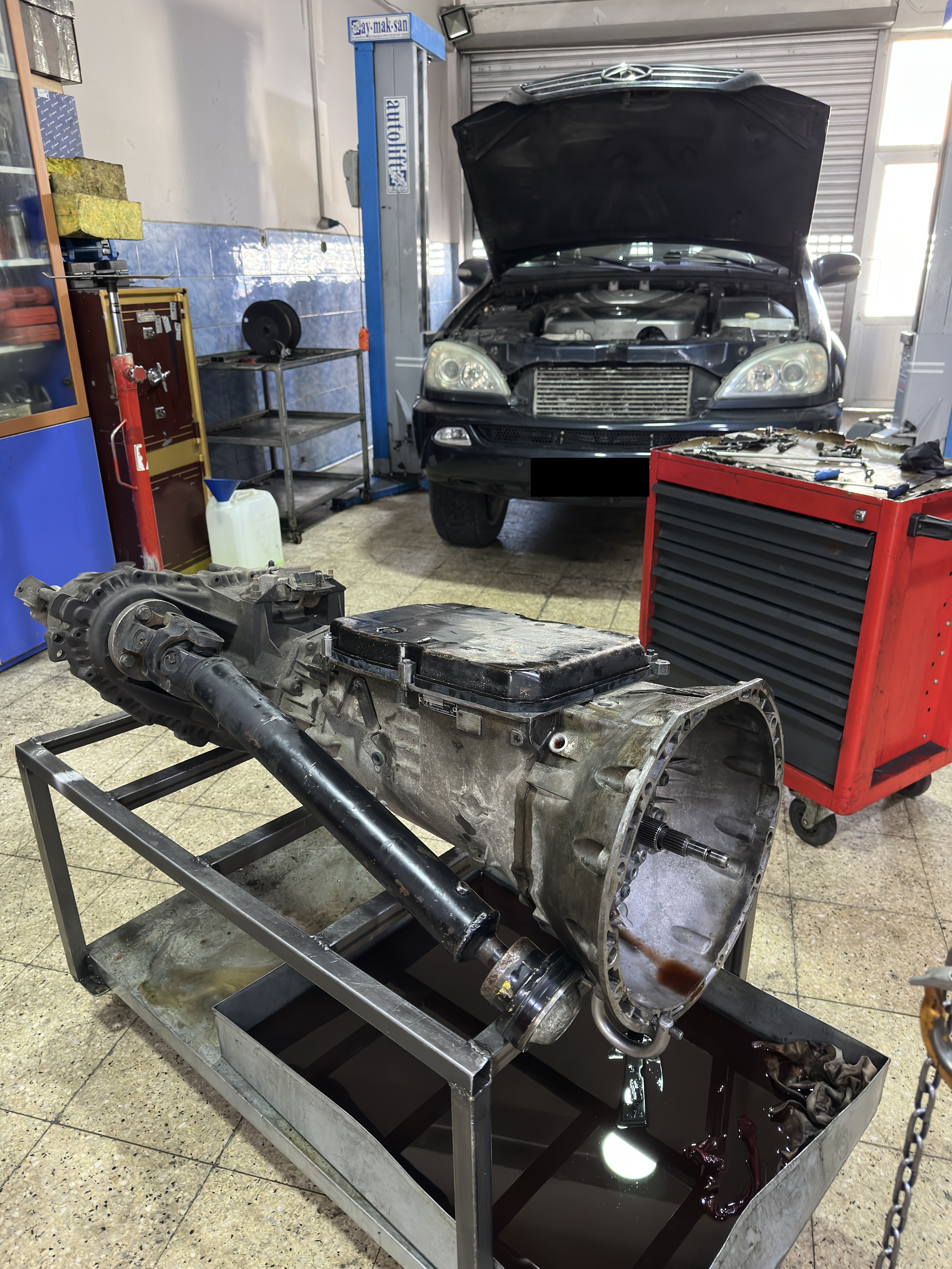

    Enjektörler tamirinden bir süre sonra garip bir sorunla karşılaştım, araç hızlanırken şaftı bozuk gibi titreyerek hızlanıyordu. İlk başta sorunun şaft kafasından olduğunu düşündüm fakat ustama gittiğimde Tork Konvertörünün balatalarının yandığını hard off-road koşullarında bu aracı kullanabilmek için İspanyol malı balatalar ile (Amerikan olan sert balatalar değil) tork konvertörünün revize olması gerektiğini söyledikten bir kaç saat sonra şanzımanı indirmişti bile.
    MERCEDES-BENZ ML400 CDI W163 AĞIR BAKIM SERİSİ

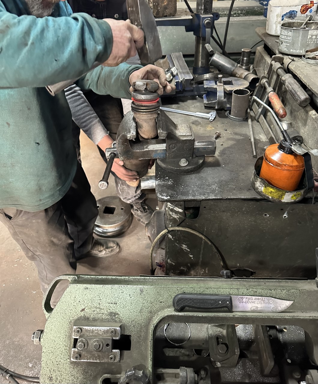

    Şanzımanı indirdikten sonra direksiyon kutusunda hafif boşluk olduğu için onu da sökelim dedik, kutuyu söktükten sonra yeni kutu arayışına başladık ama maalesef sadece çıkma ve revizyon görenler haricinde bulamadık. Yurtdışı aramalarımda da sonuç bulamayınca mecburen biz de direksiyon kutusunu revizyona vermek zorunda kaldık.
    Kutuya bakan arkadaşlar da işinin ehli çıktılar mil komple değişti, şu an gayet memnunum yapılan işlemden. Kutu revizyonu için 4.000 TL ($215) ödeme yaptık.

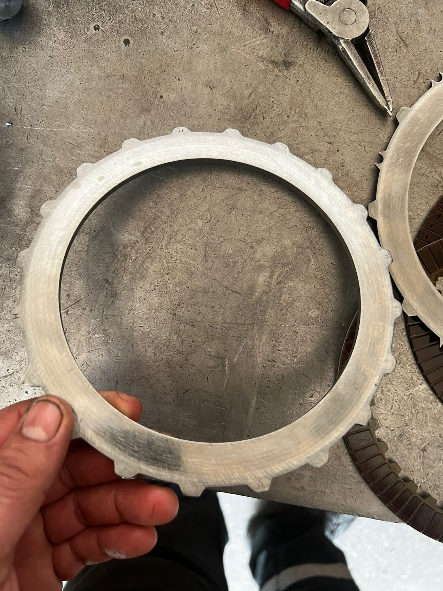

    Biz direksiyon kutusuyla uğraşırken tork konvertöründen haber geldi, içindeki balatalar yanıp simsiyah olmuş. Kendi ustam da şanzımandaki yağı boşaltırken yanık kokusu geliyor bu yağdan ama hadi hayırlısı demişti.

    Bu arada şanzımanı sökerken tork konvertörünün keçesinden yağ kaçağı yaptığını gördük, keçeyi bulmak biraz zor olur dediler ama kendi ustam sağolsun çok geçmeden keçeyi buldu.
    Şanzımandaki bu işlemler için harcanan ise;
    Tork Konvertörü için 5.750 TL ($310)
    8 Litre Şanzıman Yağı 2.400 TL ($130)
    Tork Konvertörü Keçesi 350 TL ($19)
    Şanzıman Yağ Filtresi 450 TL ($25)
    Kartel Contası 150 TL ($8)
    Civata ve pullar 750 TL ($40)
    Ön Diferansiyel Yağı 200 TL ($11)
    İşçilik 6.000 TL ($325)
    Toplamda: 16.050 TL ($868)
    Şanzımanımız yapıldıktan sonra aracı aldığımda inanmadım, resmen şimdiye kadar araç yarım debriyaj yapar gibi gidiyormuş. Mükemmel bir performans artışı olmuş, araç resmen koltuğa yapıştırır hale gelmişti. Şimdiye kadar ML400 CDI değil ML300 CDI kullanıyormuşum resmen, neredeyse %30 performans artışı var gibi hissettiriyordu.
