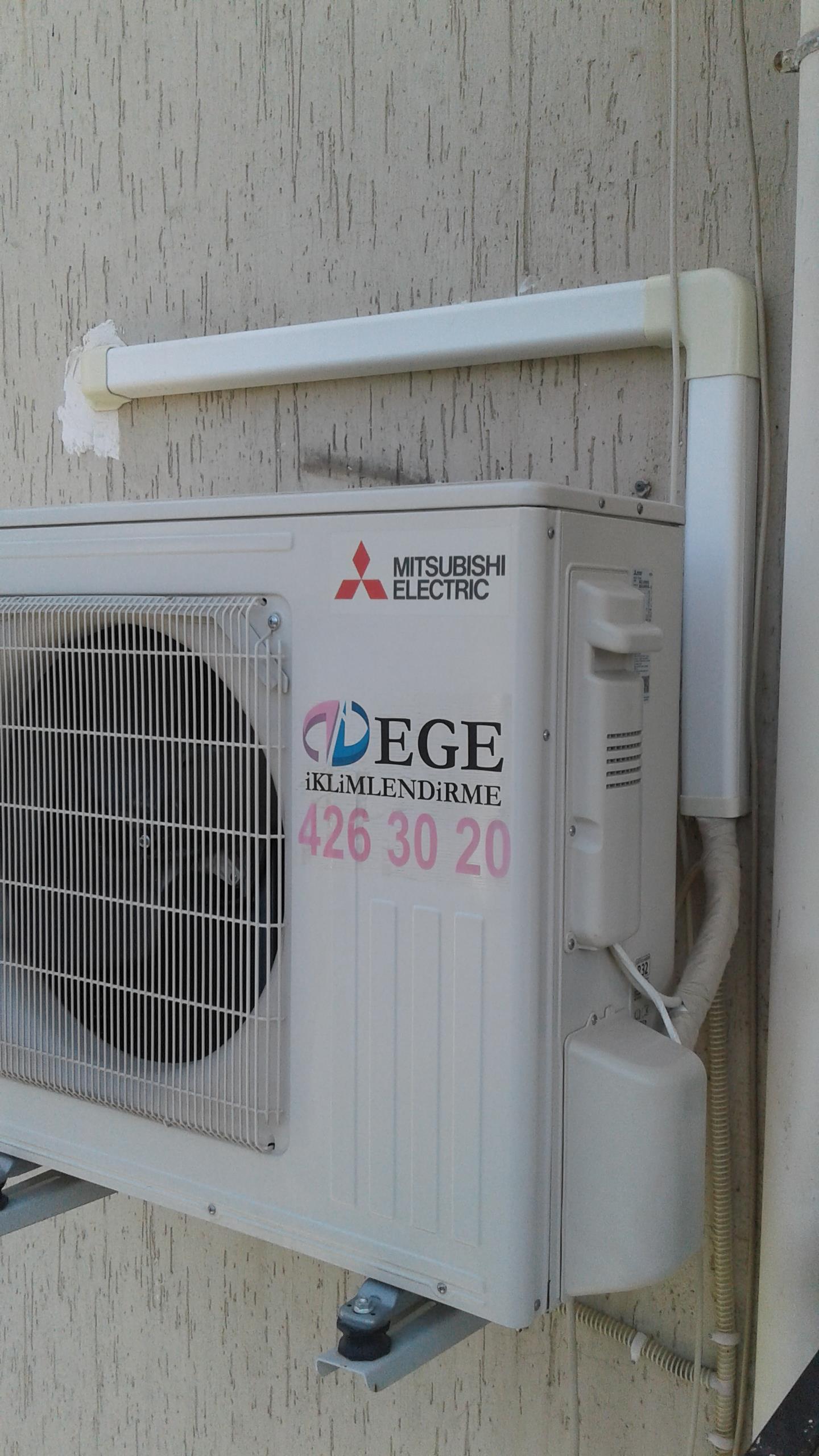

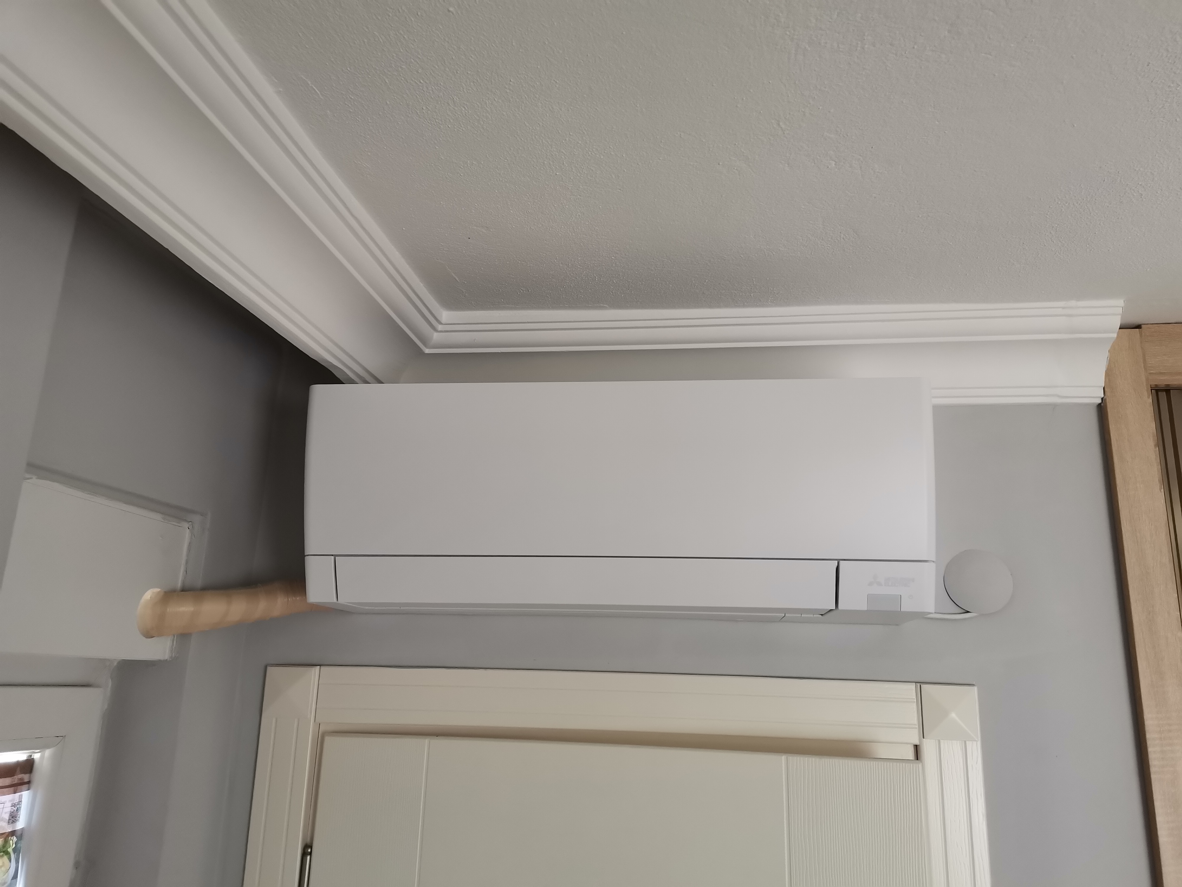

    Ben servis işini biliyordur diye pek karismadim ama üç uniteyi kapının üstünden az yukarı bağlayın dedim sonra montajı yaptığında farkettim 3-4 cm daha aşağıda olabilirdi ama su gideri biraz aşağı olduğu için mi artık . eleman Kapı üstü olduğu için biraz yukarıda olsun girişi kapatmasin gibi konuştu hava akışi performans kaybı olurmu bilmiyorum . İç ünite altından yere kadar 220 cm boşluk var. İç ünite üzerinden tavana kadar 15 cm boşluk var. Şuan kafama takılan bir bu birde dış ünite atık su borularinin düz durmasi uçları aşağı bakmıyor
    Klima Tavsiyeleri [ANA KONU]
  • TurkeyStar kullanıcısına yanıt
    Yine iyi. Benim attığın resimlerde hazır tesisat olduğu için klima aşağı konumlandı malesef.
    Gider borusu içinde kafanıza takılacak son şey olsun. Damla damla su alıcak oradan. Ucu yere paralel diye biraz pislik tutar o kadar. Tıkayacak boyutlara gelmesi için çok işlek cadde, çok toz kalkması yada brnim yaşadığım mardindeki gibi her yerin çöl olması ve bunlara ek 8 10 yıl geçmesi gerekir.
    Yinede en nefret ettiğim şey. Aşağıdan geçenler olmayacak mı. Kafalarına su damlar? En güzeli bie kroşe ile dış cephe duvarına ağzı yere bakacak şekilde sabitlemek.
  • Yelkenci1996 Y kullanıcısına yanıt
    Benim balkonum çok küçüktü 2 sandalye bile sığmıyor.
    Yere kurdular balkonda ve balkon şuanda iptal gibi bir şey...Bende şuanda fiyat alıyorum 2 metre ek boru alıp başka yere aldıracağım bu üniteyi...
    Geniş ve çok fazla kullanmadığınız bir balkon ise kurdurun ama onun dışında çok önermem.Soğutucu modunda aşırı ısı yayıyor.Isıtıcı modda da buz kesiyor dış ünitenin olduğu yer...

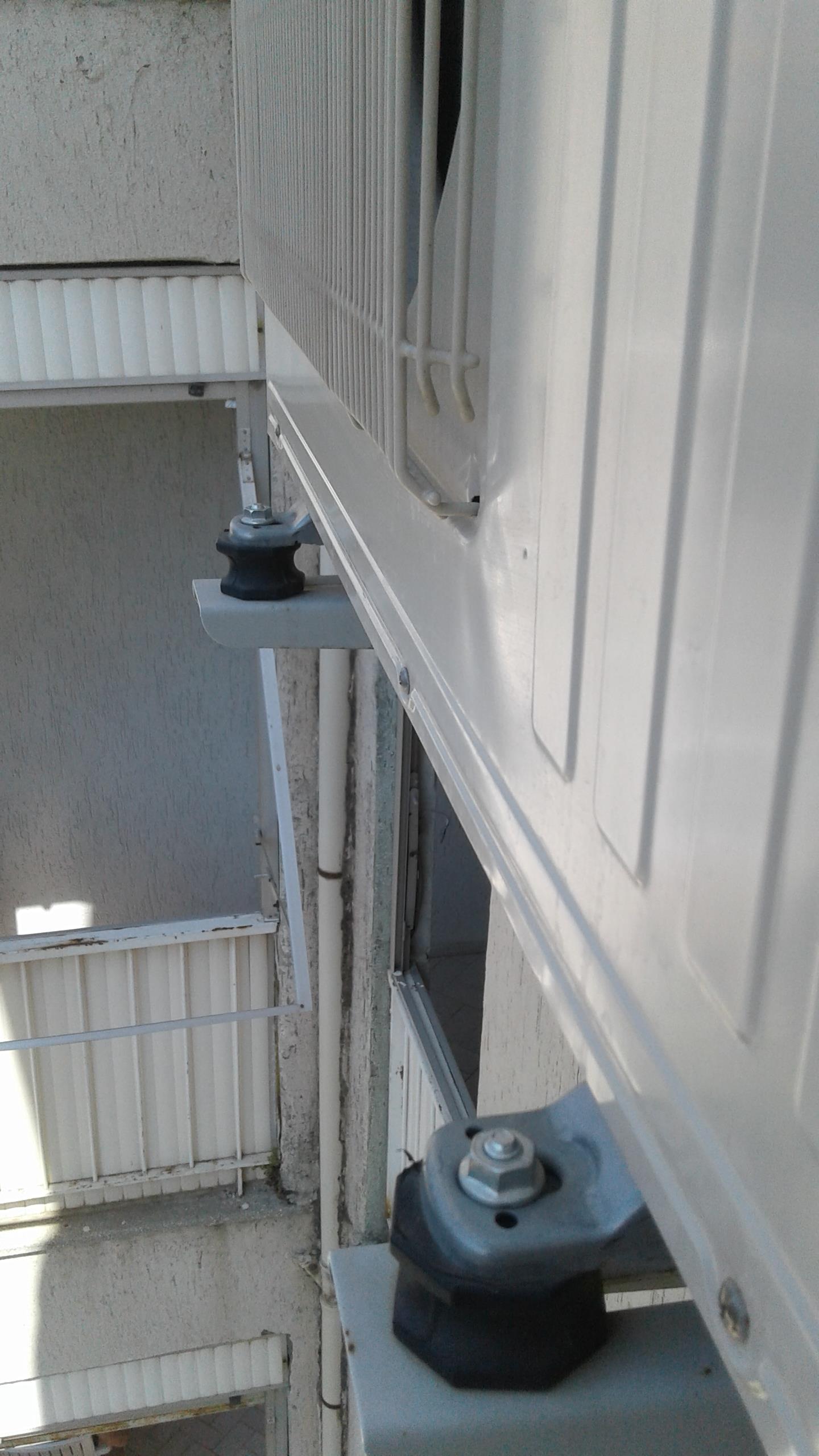

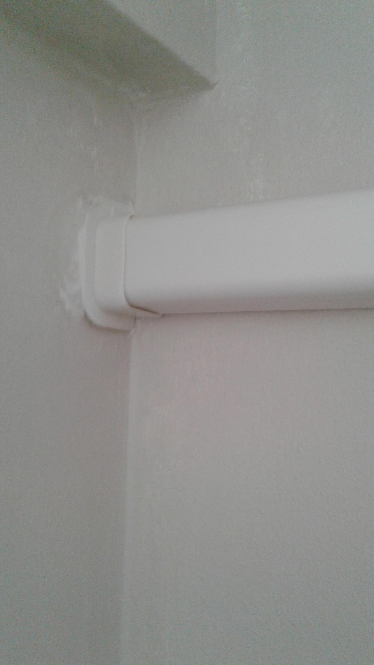

    Dış ünite ayaklarının 1cm geride ve ileride olması bir sorun teşkil etmez ama genelde konsol ayak kizaklarinin son kısmına klima ayaklarının monte edilmesi daha dengeli bir şekilde montaj yapılmasını sağlar.Borulari , drenaj hortumunu dekoratif bantla bantlarken dengeli bir şekilde

    hızalanip bantlanmamis o yüzden burgulu simetrik olmayan bir görüntü oluşturmuş ayrıca boru rekor bağlantısına kadar bütün bir halde gidilip sonradan iki parçaya ayrılmasaymis daha estetik bir görüntü olurdu.Ic ve dış ünite drenaj hortumlarınin t parçayla birleştirilip tek bir hortum olarak dışarı çıkarılması hem
    drenaj suyunun daha iiyi akması acisindan hemde görüntü olarak daha iyi olurdu .Suyun aktığı yerinde kimseyi rahatsız etmeyecek bir yer olması gerekir.Pancurun açılan delik yerinede bir plastik manson konulması gerekirdi. Bence en büyük hata topraklamada yapılmış bu şekilde topraklama yapılmaz klimanizin elektronik kartı zarar görebilir bence buna hemen müdahale edilip bu şekilde çalıştırmamaniz gerekir bir kart arızasında sorumlu siz olursunuz.Benim klima montaji öncesi servis ayrı hat istedi ve klimayı devreye almadı devreye almadan öncede voltaj ölçümü yaptı Dış ünite borularınada dekoratif kablo kanalı dosendi Bu benim klima montaj fotoğraflarıyla kıyaslama yapabilirsiniz

    Sizi asıl rahatsız edecek konu topraklama olmadan elektrik bağlantısının yapılması olmasi gerekir drenaj hortumu, iç ünite montajında büyütülecek bir sorun yok

    Klimanın suyunun damladigi yer su sayaclarinin üzeri geçiş yerine denk gelmiyor geçiş yeri olsaydı aşağı indirtirdim yatak odasınin öyle baglatmistim.
