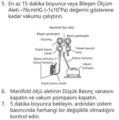

    Acaba bu vakkum olayının standart bir dakikası var mı ya da kaç dakika yaptırmalıyız
  • Mertccc M kullanıcısına yanıt
    30 dk. Samsung servis kılavuzundan görselde yüklemiştim. Eski mesajlarımda görebilirsiniz.

    Samsung servis klavuzunda 30 dk belirtmesi “ vakum süresi en az bu kadar olmalı “ anlamına gelmez.
    Mesela bendeki montajda : tam hatırlamamakla birlikte 10-15 dk ya sürdü ya sürmedi.Belki 10 dk bile sürmemiştir diyebilirim.Ama çok uzun sürmediğini hatırlıyorum.
    Bu vakum süresi farklılıkları; klima markalarına göre mi değişkenlik gösteriyor , Btu’ya göre mi farklılık gösteriyor, yoksa montajda kullanılan bakır boru uzunluğu ile mi alakalı işin o anlamdaki teknik boyutunu bilemem.
    Belki de bazı arkadaşların dediği gibi ; vakumlamada kullanılan cihaz teknolojisi yeni bir teknolojiye sahiptir ve bu süreyi haliyle kısaltıyordur.Yani servis belki de daha yeni sistem bir vakumlama cihazı kullanıyordur ve bu süreyi kullandığı vakum cihazı yüzünden kısa tutabiliyordur.
    Haliyle bu tarz detayları bilmeden ve konuya hakim olmadan gelen servise " Vakum süresini kısa tutuyorsunuz, daha fazla beklemeniz gerekli " diyemeyiz ki.Doğru bir yaklaşım değil bu.
    Dolayısıyla ; evet, klima montajı esnasında vakumlama kesinlikle yapılmalı ama “ Vakumlama en az bu kadar süre yapılmalı “ diye kesin birşey söylemek yada belli bir sürede diretmek , yanlış bir yaklaşım bence.

    Bende sizin gibi düşünüyorum ama başka teknik bir döküman referans gösterip paylaşan olmadı. Dokümandaki 30 dk diye geçen ifadede özellikle minimum kelimesini aradım ama yoktu.

    Kaira da en az 15 dk yada vakum cihazı belli bir deyere gelene kadar yazıyor.
    Klima Tavsiyeleri [ANA KONU]
    Benim klimada yaklaşık 10 dk sürdü. vakum bitiminde usta olan, yanındaki elemana ibrenin hangi konuma gelince işlemi bitirmesi gerektiğini anlatıyordu.

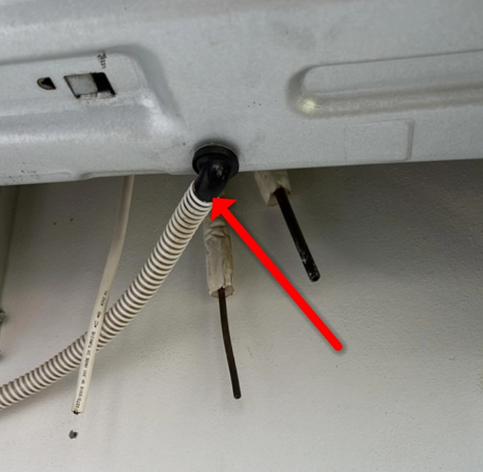

    Hocam benim zor kirlenir o zaman çünkü dış ünite kapalı balkonda ev en üst 4. kat aşırı sıcak olmadıkça gündüz de açmam ne dersin?Klima Tavsiyeleri [ANA KONU]  bir de kafama takıldı mobil uygulama varken kumandayı pek kullanmıyorum durdukça bozulmaz dimi?Klima Tavsiyeleri [ANA KONU]
    Birde yukarıda paylaşılan görsele takıldım su gider borusu dış üniteye takılmış bende o boşta ve içerdeki üniteden boru geliyor bunun sebebi ne acep? Klima Tavsiyeleri [ANA KONU]

    Yazın soğutma yaparken iç ünitede su oluşur; kışın, ısıtma yaparkende dış ünitede su oluşur. Genelde klimalar soğutma maksatlı kullanıldığı için servislerde önem vermiyor, dış ünitenin bu tahliye borusunu takmadan gidiyorlar...
    Kumanda durduğu yerde bozulmaz; yeterki kaliteli pil takılmış olsun. Kullanılmadığında kalitesiz pillerin akıtma yapma ihtimali var.

  • Benim dış üniteye pipo takılmış ama hortum çekilmemiş hortumu klimanın kutusunda buldum
    Kışın bu damlattığı zaman donma riski var mı? Boruyu çekmesem olur mu?
  • B-2 Spirit kullanıcısına yanıt
    Evet donup sık defrosta neden olabiliyor. Aktığı yer sıkıntı olmayacaksa takmaya gerek yok.

    Bu tahliyenin iç üniteyle alakası yok. Bu dış ünite serpantinlerindeki yoğuşma kaynaklı su buharının tahliyesi ve eğer dış ünite yağmur vb alan üstü açık bir yerdeyse içine girecek suyun tahliyesi için var. Servisler bunu genelde takmıyor ve veya hacılıyorlar. Arkadaşın dediği gibi aktığı yer sıkıntı değilse takma veya tak ama gırtlak boru takma. Maksat kaybolmasın diye orada dursun
