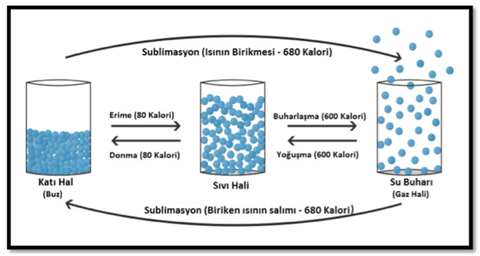

Açığa çıkan,meydana gelen su ; ortam havasında buhar halde bulunan “nem”dir.
Fizik kuralları gereği Buhar,ısı verdiğinde yoğuşarak sıvı hale dönüşür. Sıvı ise ısı verdiğinde katılaşarak buz haline dönüşür.
Tam tersi olarak Katı,ısı aldığında eriyerek sıvılaşır. Sıvı ise ısı aldığında buharlaşır ve gaz haline dönüşür.
Isı akışı,pozitiften negatife doğru gerçekleşir. Yani sıcak olan madde,soğuk olan maddeye ısı verir.
Örneğin sıcak bir çay ; bardağa koyduğumuzda zamanla soğur. Bu esnada sıcak çay,bulunduğu ortamın havasına ısısını bırakarak soğur. Çayın sıcaklığı ile ortam sıcaklığı eşitlenene kadar bu ısı transferi devam eder. Tam tersi olarak soğuk su,ortam havasından ısı alarak ısınır. Soğuk su ısınıp sıcaklığı ortam havasının sıcaklığı ile eşitlenene kadar ısınmaya devam eder.

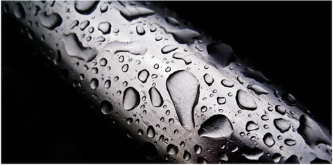

Burada soğuk su örneği,klimalar ile bağdaştırılabilir. Dolaptan çıkardığımız soğuk suyun,kışın yaz aylarında camların üzerinde bir buğu tabakası oluşur.
Bunun sebebi,iç ortam ile dış ortam arasındaki sıcaklık farkıdır. Dış ortamın soğuk havasından ötürü soğuyan cam,iç ortamın sıcak havası ile de temas halindedir. Dış ortamın soğuk havası ile soğuyan camın yüzeyine temas eden iç ortam havasının nemi,soğuk cam yüzey ile buluşarak yoğuşur ve sıvı hale gelir.
Bu da cam üzerinde su birikmesine sebep olur.

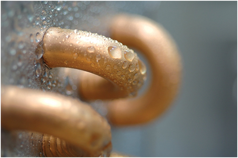

Aynı durum klima sistemleri için de geçerlidir. Klima,soğutma konumunda çalışırken iç ünite serpantini olan evaporatör,soğuk bir yüzeye sahiptir. Çünkü iç ortam havasındaki ısıyı emip dış ortama attığında evaporatör soğumuş olur. İç ortamdaki hava,iç ünite fanı vasıtası ile soğuk olan evaporatörden geçirilir.
Soğuk evaporatörden geçen havanın sıcaklığı,evaporatörün sıcaklığından yüksektir. Bu nedenle iç ortam havası,evaporatöre ısısını bırakır.
Sıcaktan soğuğa,yani pozitiften negatife doğru bir akış gerçekleştiğini söylemiştik. Sıcak olan ortam havası,soğuk olan iç ortam evaporatörüne ısı bırakarak soğur.
Böylelikle iç ortamdaki hava soğutulmuş ve istenen sıcaklığa getirilmiş olur. Bu esnada tıpkı cam örneğinde olduğu gibi,soğuk evaporatör yüzeyi ile buluşan buhar haldeki nem,yoğuşarak sıvı hale dönüşür ve cam yüzeyinde biriken su damlacıkları gibi iç ünite evaporatörü üzerinde birikmeye başlar. Burada biriken su,ısı transferi sürekli olarak gerçekleştiği için cam yüzeyinde oluşan sudan daha fazladır ve sürekli artış gösterir. Bu nedenle meydana gelen yoğuşmuş nemin,tahliye edilerek uzaklaştırılması gerekir.

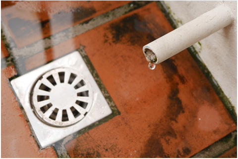

Evaporatör yüzeyinde artarak biriken nem,yerçekimini kuvvetiyle aşağıya doğru akmaya başlar.Evaporatör elemanının altında,biriken nemi toplayıp tahliye etmek için “drenaj tavası” adı verilen bir hazne bulunur. Birikerek akan nem bu haznede toplanır ve klima iç ünitesine bağlanmış olan hortum vasıtası ile dış ortama veya atık su hattına gönderilir.
Tahliye (drenaj) hattında bir tıkanıklık meydana gelirse,bu durumda drenaj haznesinde biriken su,iç üniteden akmaya başlayacaktır. Suyun hortum yerine iç üniteden iç ortama akması,bir arıza göstergesidir.

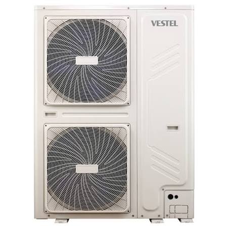

Isıtma modunda çalışan klimanın dış ünitesinde bulunan peteklerden (dış ünite evaporatörü) su gelmesi söz konusu olacaktır demiştik.
Bu durumda dış ünitenin tabanında biriken su,dış ünitenin alt kısmında bulunan tahliye deliklerinden akacaktır. Bu deliklere hortum takılabilmesini sağlayan aparatlar,klima ile birlikte verilmektedir.

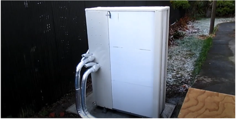

Buna ek olarak çok düşük dış ortam sıcaklıklarında ve nem oranının yüksek olduğu zaman dilimlerinde dış ünite peteklerinde su birikmesine ek olarak,biriken suyun donması sonucu kristalleşme (karlanma) meydana gelmesi de olağan bir durumdur.
Klima dış ünitesinde biriken su,dış ortam sıcaklığının düşük olduğu zaman dilimlerinde dış ünite tabanına doğru akarken donabilir. Çok soğuk havalarda otomobil camlarında yoğuşan nemin buz oluşturması da buna bir örnektir. Oluşan kar,dış ünite fanının oluşturduğu hava sirkülasyonunu engeller ve hava geçiş yollarını tıkayarak hava geçişini bloke eder. Yeteri kadar karlanma olduğunda klimanın performansı düşer ve ısıtma yapamaz hale gelir. Soğutucu akışkan sıcaklıklarını takip eden iç-dış ünite kartı ; dış ünitenin bu karlanmayı,buzu çözmesi gerektiğini algıladığında klimaya bu karlanmayı eritecek manevrayı yapması için komut gönderir. Bu manevranın adı “ defrost “ manevrasıdır. Klima defrost manevrası yapmaya başladığında ısıtma işlemi durdurulur ve klima soğutma moduna geçer. Ancak iç ortamı soğutmaması gerekir. Bunun için dış ünitede bulunan fan ve iç ünitede bulunan fan durdurulur. Klima soğutmada çalışırken dış ünite peteklerinin sıcak olduğunu söylemiştik. Klima soğutma moduna geçtiği için dış ünite peteklerine ısı aktarılmaya başlanır. Böylelikle dış ünite peteklerinde biriken kar,eritilir. Bir kısmı buhar,bir kısmı sıvı hale gelen nem ; dış ünite peteklerinden temizlendikten sonra klima tekrar ısıtma modunda çalışmasına devam eder.
Bu işlem bir defaya mahsus değildir,her karlanma meydana geldiğinde tekrarlanır. Soğutma modunda çalışan bir klimanın bulunduğu iç ortam,ısıtma modunda çalışan bir dış ünitenin maruz kaldığı düşük sıcaklıklarla karşılaşmadığı için soğutma konumunda herhangi bir defrost ihtiyacı,ev tipi klimalarda söz konusu olmaz.

Ancak hortumdan akmayan su,iç ünitenin herhangi bir yerinden veya ısıtma modunda çalışan bir klima için dış ünitenin drenaj delikleri yerine dış ünite tabanının herhangi bir yerinden akıyorsa ; bu durumda drenaj hatları tıkanmıştır. Çünkü duvar tipi klimaların iç ünitelerinde,meydana gelen suyu dışarı tahliye eden bir pompa tertibatı bulunmaz. Kaset tipi,yer-tavan tipi gibi yüksek hizalara monte edilen klimalarda meydana gelen su,iç ünitede bulunan tahliye pompası ile basılır.
Tıkanan tahliye hattının ucu,ulaşılabilir bir konumda ise bunun çözümü için en yaygın kullanılan yöntem,drenaj ucunun elektrikli süpürgenin hortumunun ağzına sokulması ve bu şekilde drenaj (tahliye) hattındaki tıkanıklığın vakumlanmasıdır. Bu işlemin uygulanacağı süpürgenin ıslak-kuru süpürge olması,tıkanıklığın vakumlanması esnasında hortumdan gelen suyun süpürgeyi bozmaması adına faydası olacaktır. Kullanıcının yapabileceği bu işlemin,kullanıcıyı aşması durumunda servise bırakılması daha sağlıklıdır.
