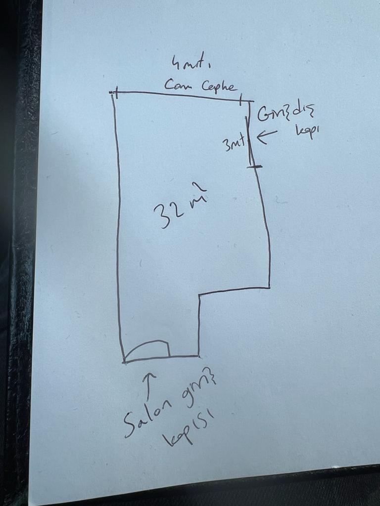

    Üstat merhabalar, bir konuda görüş ve yönlendirme ihtiyacım bulunuyor, yardımcı olabilirseniz çok memnun olurum.
    Klima Tavsiyeleri [ANA KONU]
    Ekteki gibi 32m2 bodrumda yaz ve kışın kullanabileceğimiz ısıtmada da etkili olacak duvar tipi klima ihtiyacımız için önerileriniz ne olur?
    Tadilat işi devam ettiği için kırıp dökme imkanımız bulunuyor. Klima dışında bakır boru, hat çekerken sıcak bir yer olması sebepli ek önerileriniz varsa çok memnun olurum.
    Değerli paylaşımlarınız için teşekkürler şimdiden

  • Sufirizte S kullanıcısına yanıt
    Merhabalar hocam.
    Max. bütçeniz nedir ? Ona göre daha tutarlı tavsiyeler verebilirim.
    Hazır tadilat mümkünken bence sıva altı tesisat yaptırmanız daha iyi olur. Böylelikle cihaz duvarda tablo gibi durur. Ama böyle bir işlem yapılacaksa ve servise yaptıracaksanız montajdan önce borulama için gelmeleri daha iyi olur. Tadilat tamamen bitince iç ve dış ünitenin takılması daha iyi olur. Çünkü alçı sıva boya vs. derken iç ünitede çizik,boya vs oluşması hoş olmaz.
    İlginiz ve güveniniz için ben teşekkür ederim,
    Saygılarımla...

  • klima5505 kullanıcısına yanıt
    Resimde ekledim
    Dış uniteyi bu odanın camının altına düşündüm ama orada dekor varmış ya takarlarmi bilmiyorum sağına soluna montaj yaparlar mı onuda bilmiyorum
    Klima yazdığım yer ise tam kapının karşındaki alan oluyor
    Merhaba üstat,
    30 bin tl civarı düşünüyorum. alanda daha iyi ısıtma ve soğutma yapsın diye m2 hesabına göre çıkan btu değeri yerine 24000btu gibi sıcak bir yer diye yönelmek mantıklımıdır bir de .
    Dediğiniz gibi sduvara borulama hazır şu anda , yaptırdım önerinizdeki gibi :)
