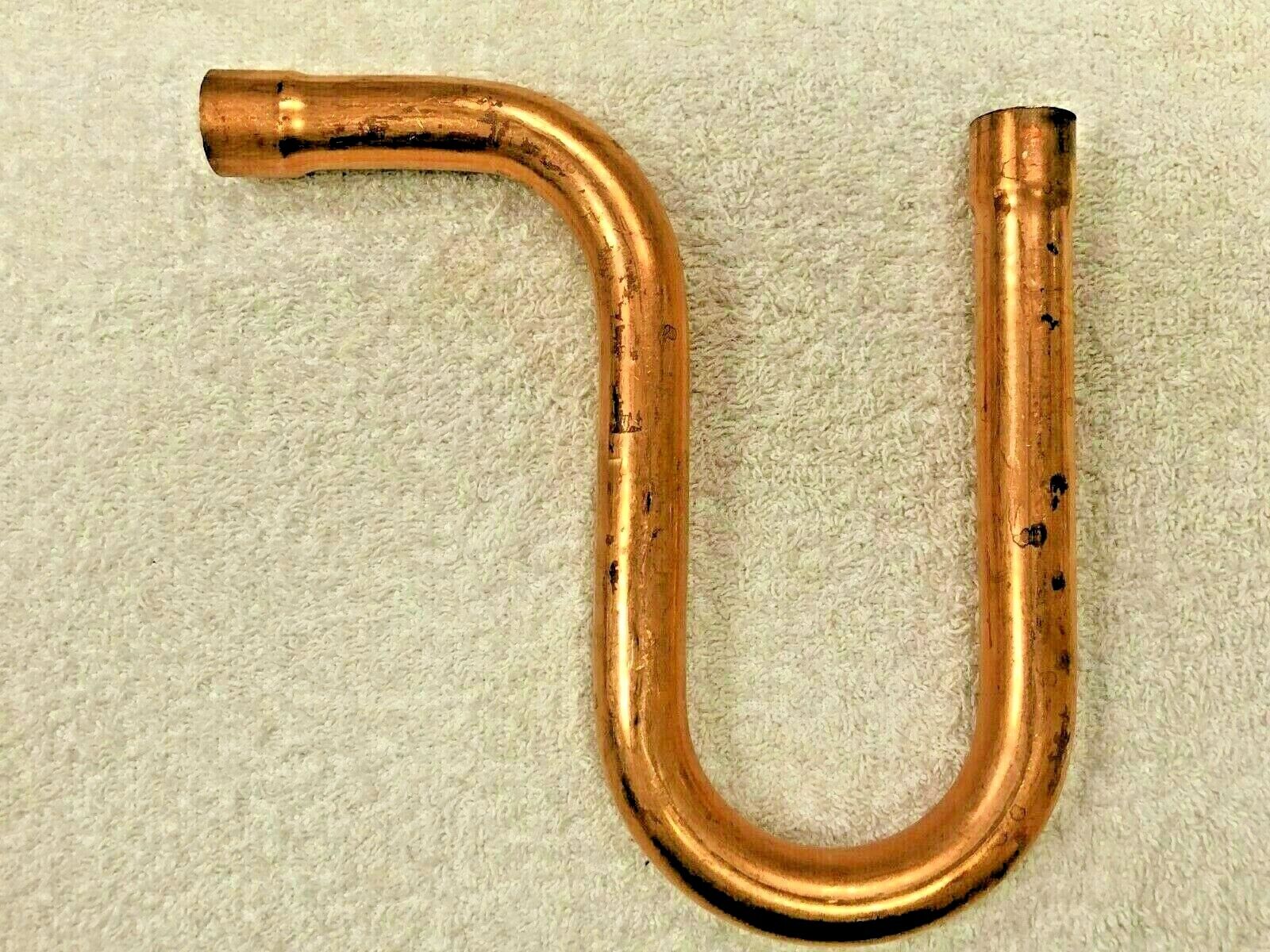

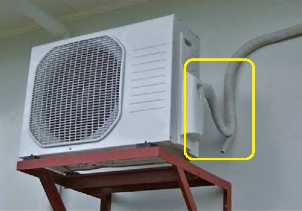

    24000 Btu kapasite için uygun ama çok sıkıntılı bir boru çapı. Çünkü bu çapı kullanan tek tük marka kaldı.
    Artık 24000 Btu cihazlar ya 1/4 - 1/2 oluyor ya da 1/4 5/8 oluyor. Sıvı hattında 3/8 kullanan marka neredeyse kalmadı.
    3/8'in ucuna 1/4 kaynatılarak boru çapı redükte edilebilir ama bunu da pek tavsiye etmiyorum. Orijinal çapın kullanılması daha sağlıklı olacaktır.ü
    Dış ünite yukarıda olacağı zaman kompresör yağının iç ünitede birikmemesi için "yağ kapanı" adı verilen uygulamanın yapılması gerekmektedir.
    Çoğu zaman boru mesafesi kısa ise,mesele 5 metre boru hazır geliyorsa ve 3 metrelik mesafe var ise kalan 2 metre rulo yapılıp dış ünitenin arkasına saklanır.
    Sorduğunuz zaman da "yağ kapanı" yapıyoruz derler. 5 metre boru tam geldiği zaman arkaya rulo yapmadan montaj yaparlar ama ona da cevap veremezler.
    Yağ kapanı denilen işlem dış ünite yukarıda ise yapılır. Çünkü klima sisteminde de birçok hareketli parça ile sabit parçanın bir arada çalıştığı mekanik sistemlerde olduğu gibi yağlama ihtiyacı söz konusudur. Klima sistemlerinde yağlama ihtiyacı kompresörün içerisinde bulunan özel yağlar ile gerçekleştirilir (Özelden kastım ; sistemin çalıştığı soğutucu akışkan türü (R32,R410A,R22 veya hangi soğutucu akışkan ise onunla) karışabiliyor olmasıdır).
    Kompresör soğutucu akışkanı sıkıştırıp basınçlandırarak basma hattından iter,harekete geçirir. Bu esnada buhar haldeki soğutucu akışkana kompresörün içinde,dibinde bulunan kompresör yağı eşlik eder. Yani iç ve dış ünite arasında sadece soğutucu akışkan değil,aynı zamanda bir miktar kompresör yağı da dolaşım gerçekleştirir. Soğutucu akışkan kompresörün mekanik parçalarına uğrayıp sıkıştırılarak basınçlandırılırken aynı yerden geçen kompresör yağı da bu kısımları yağlamış olur. Bu yağ iç üniteye de soğutucu akışkan ile uğrar ve geri dönüp tekrar kompresöre geldiğinde kompresörün yanında bulunan "akümülatör" adlı parçaya geldiğinde yağ ile soğutucu akışkan birbirinden ayrılır ve yağ tekrar kompresörün dibine geri döner. Tabi klima ilk çalışmayı gerçekleştirdiği andan itibaren kompresörün dibindeki yağın bir kısmı ister istemez iç ünite serpantin borularında ve iç-dış ünite arasındaki tesisat borusunda kalır,kompresöre geri dönmez. Ama bu bir sorun değildir,çünkü kompresöre eklenen yağ miktarı bu detay gözetilerek eklenir ve borularda kalan miktar çok düşük seviyededir.
    Ancak dış ünite yukarıda kaldığı zaman kompresör aşağıya doğru yağ ve soğutucu akışkanı basacaktır. Basma esnasında yer çekimi kuvveti kompresör yağının aşağı (iç üniteye) inişi için yardımda bulunurken iç üniteden dış üniteye dönüş yaptığı esnada aksine zorluk çıkarır. Bu nedenle normalde kompresöre dönmesi gereken yağ yer çekimi kuvvetine yenik düşerek iç ünitede kalır. Bu sürekli gerçekleşince kompresör yağsız kalmaya başlar ve yağlama problemleri sonucu aşınmalar artar. Gürültülü çalışma,kısa ömür,yüksek sarsıntı,yüksek sıcaklık gibi sorunlar beraberinde gelir. İç ünitenin yukarıda olduğu kısımlarda basma kısmında yer çekimi kuvveti yağın yukarı çıkışını zorlar ve iç üniteye az miktarda yağ ulaşır. İç üniteye ulaşabilen yağ da dönüş hattı aşağı doğru hareket ederek kompresöre geri dönüş sağladığı için yağın inişine yardımcı olur.
    Bu nedenle yağ kapanı yapılmalıdır. Yağ kapanı işlemi kompresör yağının iç üniteye inişini engellemez ama iç üniteye inen yağın birim zamanda miktarını azaltır ve iç üniteden dış üniteye doğru soğutucu akışkanın basıncı ve sürükleme etkisi ile geri dönecek olan soğutucu akışkanın miktarını azaltarak kütlesini azaltır ve dış üniteye dönüşünü kolaylaştırır.
    On-Off cihazlar en azından sabit hızla çalıştığı için sirkülasyon hızı sabit idi. Ama inverter cihazların sirkülasyon hızı değişkendir. Özellikle kompresör kısık şekilde çalışmaya geçtiğinde dönüş hattındaki akış hızı ve debi azalacağı için yağın dönüşü daha da zorlaşmaktadır.
    Çok uzun tesisatlarda bunun 6-7 metrede bir yapılması gerekmektedir. Sadece klima için değil,tüm soğutma devreleri için düşünmemiz uygun olur. Mesela 20 metre dikey giden bir tesisatta her 6 metrede olacaksa 3 adet yağ kapanı uygulaması gerekir. Yani duruma göre sadece 1 tane yapmak da yetmeyecektir.
    Büyük çaplar (bükülemeyen, dirsek vb. bağlantıların kaynaklı ile yapıldığı boru çapları) için hazır satılır.
    Klima Tavsiyeleri [ANA KONU]
    Konut tipi klimalarda ise boru bükme aleti veya boru bükme yayı,silikonu gibi aparatlarla bu şekil verilebilir.
    Büyük sistemlerde yağ seperatörü bulunur ve bu seperatör valflidir. Yeteri miktarda yağ birikince valf açılır ve yağı kompresöre geri gönderir. Bu seperatörler kompresör çıkışında basma hattında bulunur ve bu sayede daha iç üniteye giden hatta uğramadan yağ geri kazanılır. Ama küçük sistemlerde bu parça bulunmaz.
    O nedenle yağ kapanı gerekir. Fotoğraftaki şekilde dış ünitenin yakınındaki boruya bu şeklin verilmesi yeterlidir. Ama özellikle 5/8 boru kalın olduğu için el ile bu şeklin verilmesi boruda kırılmaya yol açabilir. Boru bükme aletinin,bükme yayının veya bükme silikonun kullanılması gerekecektir.
