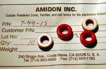

  • hoparlör kablosunu nüve (ferrit) denilen silindir şeklindeki parçanın içinden geçirirseniz faydası olacağını düşünüyorum. Amaç bozucu özelliğe sahip yüksek frekansların absorbe edilmesi.
     Elektrik kablosu Uydu, Kablo Tv ve Hoparlör Kablosunu Etkiler mi ?
    Nüveyi, bozuk anakart ve psu üzerinden temin edebilirsiniz.
    üzeri bobin sarılı olan parça
    anakart
    aynı şekilde üzeri bobin sarılı olan parça
