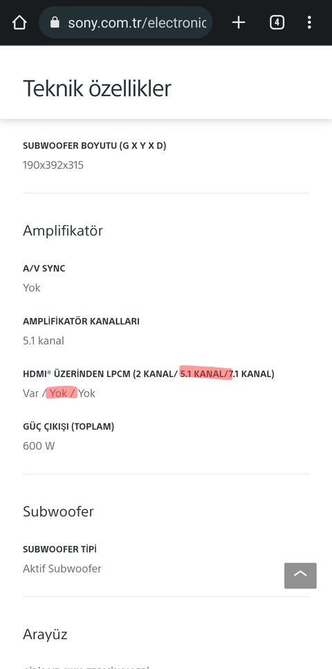

  • Merhaba Lg 75UP75 televizyonda Logitech z906 kullanıyorum. Sistemden memnunum ama optik bağlantıyla bağlandığım için sesi televizyondan değiştiremiyorum. Bu yüzden 2. bir kumanda kullanmam gerekiyor. Bu durumdan şikayetçiyim.
    Sony ht rt3 almayı düşünüyorum 2. el olarak. Arc hdmi ile bağlandığımda bu problemi çözmüş oluyor muyum. Sese televizyondan müdahale edebiliyor muyum ?
    Teknik özelliklerinde hdmi için 5.1 desteklemiyor denmiş. Ama arc hdmi için bir ibare yok. Arc olduğunda durum farklı mı oluyor ?

    Sizin duruma özel ekran görüntüsünde LPCM formatında 5.1 desteğinin olmadığı söylenmiş. Dolby Digital ile LPCM formatları farklı iki format. DTS desteklenmiyor ancak Dolby Digital ile 5.1 ses aktarımı yapabilir. Ancak soundbar ile gerçek bir 5.1 deneyimi pek beklemeyin derim.

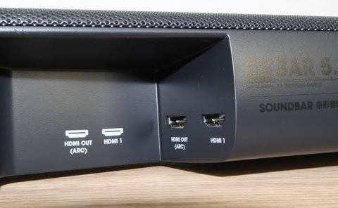

    DTS için mi box'tan çıkan hdmi kabloyu soundbara takacaksınız, soundbarın çıkış portundan hdmi'yi tv'ye takacaksınız. TV sadece görüntü sinyali alacak dts lisansı eksikliğinin bir önemi olmayacak.
    ancak sizin seçtiğiniz soundbarda tek hdmi port varmış, o yüzden bu kurulum işinizi görmüyor. 2 veya daha fazla hdmi portu olan bir soundbar işinizi görebilirdi. ya da dts destekli bir tv.
    örneğin jbl 5.1 bar'da hdmi in ve out ayrı port olduğundan bu sorunu aşabilir. henüz soundbar almadıysanız farklı model bakabilirsiniz. elbet birden fazla hdmi olan sound bar bulunur.
    ya da en ucuz çözüm dts film indirmeyip dolby olmasına özen gösterirsiniz. =)
