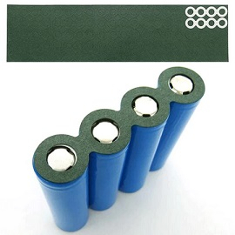

    Siz yazınca aklıma geldi,buna benzer olay yaşamıştım.3 pili birleştirip,bisikletin koltuk altı çantasına koydum.Fazla akım çekince de,zayıf kalan kaplama erimiş,şerit kısa devre yapıp pile kaynamış.İyi ki pil valfi kapanmış,yoksa mermi gibi patlıyor bu piller.O yüzden soğutmaya ek olarak ; şu keçeler de mutlaka kullanılmalı ;

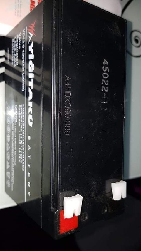

    Aynısını yaptım punta yapmadi herşey çalışıyor ama sonuç sıfır 12v 9ah akü sifir ilk defa bu projede denendi şar edilip bir sorun var yadabu proje bende tutmadi

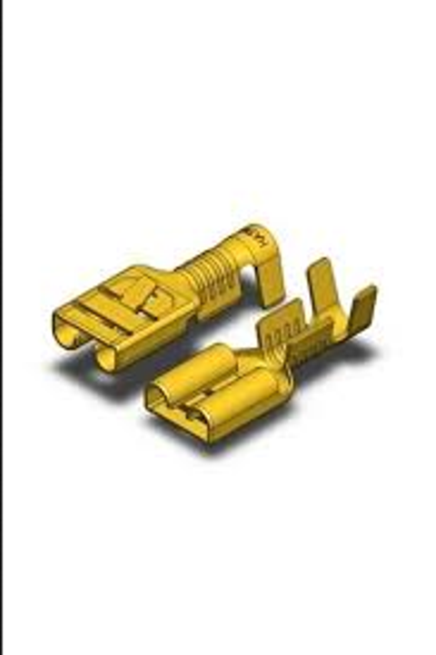

    -Akünün kutup başlarını bağalrken videodaki bir gibi bir klemens(Adı bu sanırım.Sarı olan parça) kullanmak gerekir. Sizin o uçlar çıplak gözüküyor. Sanırsam akünün kutup başlarındaki deliklere sokuyorsunuz. Bu sistemde en önemli yer orası. Aküden kabloya giden gücün aksamaması gerekir. 200amper geçiyor o bağlantı noktasından. O yüzden oranın sağlam olması gerekir.

    Bir de siz aküyü yeni almış olabilirsiniz,doğrudur. Ancak üretim tarihi konusunda şüphelerim var. Bende microsoft office yok, bakamıyorum maalesef. Üretim tarihi şöyle anlaşılır ; Excel'i açın. Bir hücrenin formatını tarih olarak değiştirin. Sonra bu hücreye 45022 yazın. Üretim tarihi çıkacaktır. Eğer sizde de excel yok ise, başka arkadaşlar bakabilirse güzel olur.

    Uçlarını ben soktum geri çıplak değil akü sarj cihazım var adaptör vs değil 2024 Nisan ayinin aküsü yeni sürüm akü atım yapıyor fakat nikel tel hatta daha incesini denedim malesef şimdi şüphelendim marş motorunda oda sıfır atım yapıyor gerçi acaba cozec eğer bu yaptığın doğru ise

    Switchten bahsetmiyorum hocam. Akünün + ve - kutbuna kabloları nasıl bağlıyorsunuz ? Benim anladığım ; akünün çıkışlarındaki beyaz plastiklerin içine sıkıştırıyorsunuz galiba. Eğer öyle yapıyorsanız punta yapmaz.
  • Amphitritel kullanıcısına yanıt
    dedımya ben soktum geri onları soketlerı bakarsanız baglantı yerlerındekı dıger yerler ozel
  • Dj_iBoLee kullanıcısına yanıt
    O bağlandığında sökülecek/geri takılacak bir malzeme değil hocam. sundan bahsediyorum ;
    Gayet Basit Pil Punta Makinesi Yapımı - Kendin Yap - Basit/Etkili/Hesaplı
    Aküye bağlantı yaparken bununla mı yaptınız, onu soruyorum. Eğer bunu kullandıysanız,neden geri söktünüz ki ?
    evet bu olmayınca söktum sıkarak yapmıstım gerı soktum ,)
