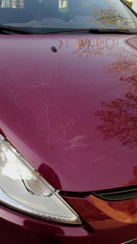

  • dün arabamı böyle buldum. Nasıl çözeceğim konusunda yardımcı olursanız sevinirim.
     Arabamı çizmişler, ne yapmam gerekiyor :(((
  • Yazıktır yahu. Üzülmeyecek gibi değil ki. Muhtemelen çoluk çocuk işi ama yine de çok üzücü bir durum. Geçmiş olsun. Yapacak pek birşey yok gibi gözüküyor. Kaputu boyatmak istemezseniz, arkadaşların da dediği gibi kalın bir pasta ile olabildiğince düzeltilip bu şekilde binmek mantıklı olacaktır.

  • çocuk işi gibi duruyor.
    Pasta falan kurtarmaz, korkarım boyatmanız gerekebilir.

  • önce derin çizik pastasıyla bir deneyin sonuç alırsanız , hafif çizik pastasınıda uygulayın.

  • Cok gecmis olsun, igrenc bir durum ancak orayi cidden pasta kurtarmaz boya gerekebilir. Turkiye de metalik renk arac sahibi olmak cidden cok zor ya cizerler ya surterler kimsenin de umrunda olmaz, deger kaybiymis suyus buymus. Insan hakki yeme konusunda bir numarayiz. Sirf bu yuzden bu ulkede beyaz opak disinda renk almayacaksin

  • Bu şekilde kullanmaya devam et. Eğer yeniden boyatirsan falan, iki gün sonra tekrar cizerler.

  • bu videoda col guzel cizik gidermeyi anlatiliyor. eger ingilizce tercume isterseniz yazabilirim.

  • Zippo yöntemi işinizi görür.

  • bostancı oto sanayine git... oto boyası satan yerler var sanırım köprünün o taraftan girince sağda bir tane olması lazım... pasta iste... ama incede olmasın kalında... pasta işin üstübü de al... ufak bir kutuda cila al...
    pastayı parmağınla boyanın çizik kısımlarına yedir... krema gibi sür fazla kalında olmasın incede olmasın... pasta kuruyana kadar bekle... sonra daire şeklinde ovala... çiziğin büyük kısmı kaybolacak... bir 10-15 dakika bu işlemi devam et...
    daha sonra cila sür boyanın üzerine kuru bezle onuda daire çizerek yedir...

  • Çocuklar yapmış gibi duruyor ama birşeyler çizmeye çalışmışlar ama olmamış galiba
