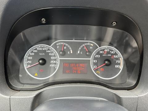

  • Beyler iyi günler geçenlerde benim albea sarı üçgen uyarı lambasını yaktı çok önemsemedim aç kapa yaptım düzeldi falan bugün tekrar yandı bir daha aç kapa yaptım düzelmedi ve ekstra şunu fark ettim kontak yarım açıkken test esnasında yağ basıncı uyarı lambası yanmıyordu , o yanmadığı zaman sarı üçgen yanarak çalıştı (çalışma vs normal en ufak anormallik yok) … Tekrar aç kapa yaparım yağ basıncı uyarı lambası yandı normal olarak aracı çalıştırınca sorunsuz söndü ? Arıza nereden sizce ? Yağ basınç müşürü gibi geldi bana …

  • Park ya da plaka lambalarindan biri patlak olabilir, normal olan zaten yarim kontak yaptığında o lambalarin yanmasidir. Ucgen simde patlak ampul, hiz sınırı gibi durumlarda yanıyor genelde.

  • Hocam yarım kontakta yağ basıncı uyarısı yanmıyor.Lambalarım sağlam kontrol ettim …

  • Yaklaşık 3 sene once bravo aracimda cikmisti ayni uyari.birkac gun sonrada aku bitmisti.akü degişimi sonrasinda bir daha olmadi.

    Akü ışığım sağlam marş alması da güzel … Yağ müşürü dedi arkadaşlar sordum da muhtemelen ondan…Müşürden sinyal alamayınca üçgen lambayı yakıyor

  • Akünüze dikkat etmenizi tavsiye ederim. Fiat araçları akü sorunu başlangıcında böyle garip arızalar vermeye başlar. Bende de immobilizer, airbag ve hatta park sensörü arızaları vermişti.

    Güzel yorum doğru bakış açısı … Hafta içi baktırayım akü basit seçenek ordan başlamak mantıklı…

  • bende o üçgen aracı aldığımdan beri yanıyor. bende orjinal park sensörlerini ilk sahibi söktürmüş ondan yanıyor. sendeki durum nedir bir elm cihazı ile bak bence.
    elm cihazı internette var sipariş et gelsin. yada git bir oto elektrikçiye cihaz bağlasın baksın.
  • sissil kullanıcısına yanıt
    Orjinalinde park sensörü yok bende sonradan takılma.Bilgisayara da bağlatmam lazım zaten kışın soğukta motor arıza yanık geziyorum muhtemelen lpgden kaynaklı hava iyi ise yanmıyorAlbea sarı üçgen uyarı lambası

  • Genelde elektronik aksamda sıkı tı olunca yapıyor bende amerikan park ve led plaka lambaları var ondan dolayı yanıyor bende

    Hocam yağ müşüründen çıktı…Dediğiniz doğru ama o tip durumlarda da yanar
