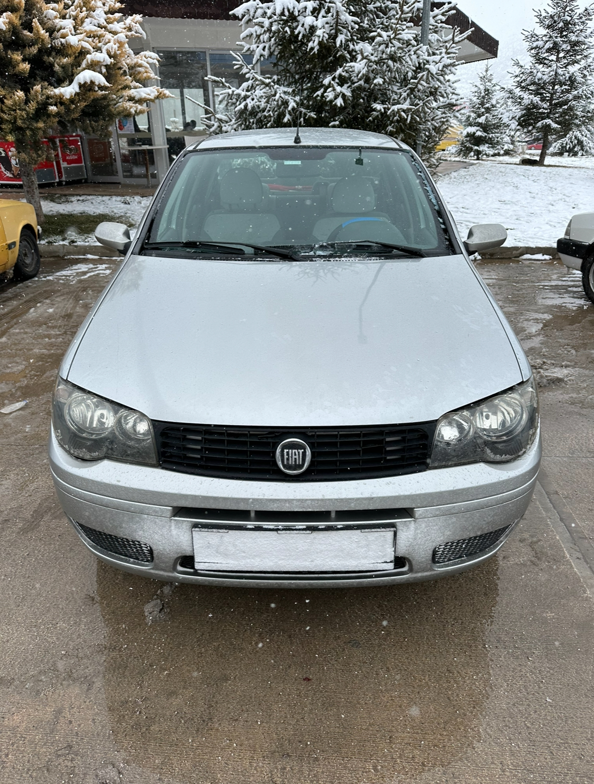

Arkadaşlar merhabalar 2009 albea aracım dün su eksiltmeye başladı cuma için randevu aldım fakat gitmeden fikrinizi almak istiyorum... Resimlerde olduğu gibi sağ önden geliyor usta şöyle bi baktı blok su tapasından kaçırıyor şanzımanın inmesi gerekiyor dedi...Devirdaim veya su hortumu olamaz mı sizce veya farklı bir şey aklınıza gelen... (radyatörüm yeni orjinal kale 11 ay önce değişti).Dün akşamdan sonra 750 ml su ekledim...Aracım öncesinde antifrizsiz kullandığından radyatör çürümüştü onu değiştirince karışım olarak kırmızı antifriz koyduk 11 ay sorunsuz dayandı en sonunda tekrar patlattı bir yerleri ki gayet de sakin kullanırım...
