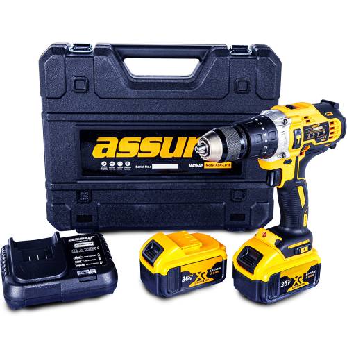

  • Ben de evde kullanmak için bir şarjlı matkap aldım. Araştırmalarım sonucu dewalt bosch ve makitaların çok yüksek fiyatlı olduğunu hyundai gibi markaların da nispeten yüksek fiyatlı olduğunu gördüm en azından ev kullanımı için fazla fiyatları.
    Piyasada çok fazla çakma ürün mevcut. Bu ürünlerin kalite kalite fark var aralarında.
    20volt yazıp 12volt çıkanlar plastik hafif gövdeliler
    32volt yazıp 12 veya 14volt çıkanlar plastik hafif gövdeliler
    36volt yazıp 20volt çıkanlar metal dişli ve metal parçalara sahip olanlar
    5000miliamper yazanların çoğu 1500miliamper çıkıyor bu arada.
    Bu ürünlerden en iyisi şuan piyasada Assur markası altında satılan 36volt 5000mah yazan ürün. Bu ürün Dewalt çakması olarak da satılmakta yurtdışında ve bizde.
    Ürünün artıları
    -36volt yazıyor ama 12volt değil gerçek değer olarak 20volt çıkıyor (bu fiyata bu bir artı)
    -5000mah yazıyor ama 1500mah gerçek değer. 10 adet 18650 pil yuvası mevcut ama 5 adeti dolu 5i boş. Bunlar da 1500mahx5 seri bağlı hepsi. Yani 20volt 1500mah kapasitede. Bu pil de bu fiyat skalasında bir artı bana göre.
    Metal şanzıman
    Metal dişliler
    Tetik hassasiyeti çok iyi
    Led aydınlatma
    Çift 20volt 1500mah pil
    Metal gövde birleşimi
    Metal mandren
    20 kademe tork ayarı
    Vidalama delme darbe ayarı
    Low high vites seçici
    Elde duruşu ağırlığı ideal.
    Fiyat emsallerinden daha iyi
    Eksileri
    Garanti belgesi yok
    36volt yazıp 20volt çıkması 5000mah yazıp 1500mah çıkması. 10pil yuvasına sahip ama 5i dolu. Bu ürüne direk olarak 20volt 1500mah yazsalardı yine satılırdı hatta bence daha çok satılırdı.
    Bu fiyata zaten fırçasız motor yok ama bu üründe de kömürlü motor mevcut. Bu fiyata yine fazlasıyla iyi.
    Sonuç olarak bence ne aldığınızı bilerek alırsanız bu fiyata bu ürün çok iyi. Emsal özellikler markalarda 700 800tl civarı. Bu ürüne ileride 5 adet 3000mah sony vtc6 alırsınız aliexpressten ürünü 3000maha çıkarabilirsiniz.
    Ben üründen oldukça memnunum. Youtubeda incelemeleri mevcut Assur 36volt olarak. Dewalt 36volt sahte olarak aratırsanız da çıkacaktır. Bir de 32volt ve altı ürünler mevcut onları tavsiye etmiyorum. Fiyatları 200 250tl bandında olanlar. Onlar yerine bence bu ürün daha alınası.

    Tabiki darbe özelliği güzel çalışıyor. Aletin güç olarak herhangi bir sıkıntısı yok. Marka bir kablolu ile aynı performansı vermeyecektir ama bir ev için fazlası ile yeterli.
    Ben bu linkten satın aldım. Youtubeda Assur 36volt yazınca tükçe inceleme vidyoları var. Dewalt sahte 36volt da yazın orada da orjinal dewalt ile karşılaştırma mevcut.

    Marka bir ürün almayacaksanız mesela Hyundai Dewalt Makita Bosch Stanley gibi önerim Çin modellerinden bu cihazın alınması yönünde. Zira 300tl altında bu özellikte başka cihaz mevcut değil. Bu cihaz da bu arada 1 ay önce 250tl idi. Karantinadan beri herşey zamlandı maalesef.
    200tl bandında satılan modellerin geneli aynı cihaz. Çin modellerinden bahsediyorum. Sarı kasa plastik mandren zayıf güç 12volt gibi özellikte cihazlar. Çin modeli cihazlardan en güçlüsü şuanda bu cihaz 20volt 1500mah. Hatta 200tl bandı özelliklere sahip düşük güçteki cihazları 300tlye de satıyorlar n11de falan buna dikkat edin. Kasalar birbirine çok benziyor buyüzden yanılabiliyor insan. 36voltluk bu cihazda mandrenin arkasında gövde bölümünde metal alaşım mevcut oradan da fark anlaşılabilir.
