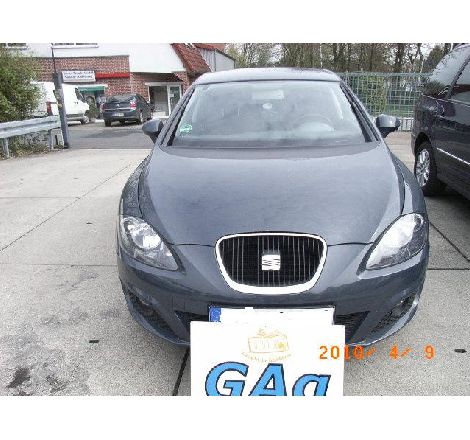

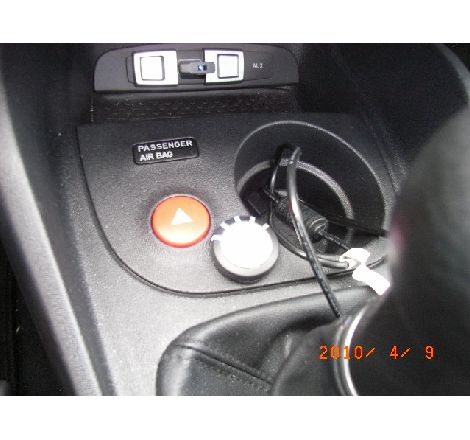

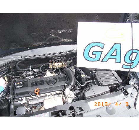

  • LPDI sistemi uygulanmış bir SEAT LEON 1.4 TSI
     1.4 TSI 122 HP motorlar için % 100 LPG ile çalışan VIALLE LPdi
