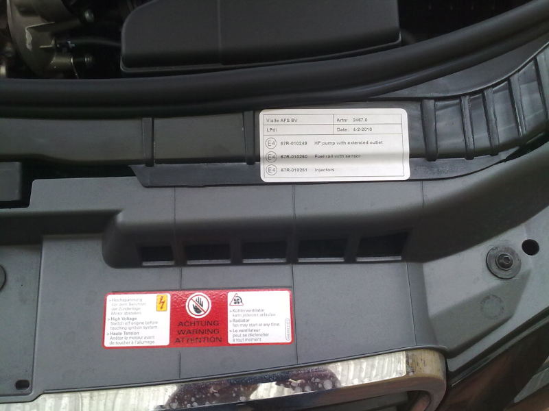

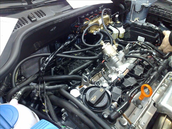

  • LPDI uygulanmış 2009 model audi a3 1.4 tfsi.
    http://img218.imageshack.us/g/12052010315.jpg/
    Üstteki linkte resimleri bulunan aracın kullanıcısının yorumlarıda aşağıdaki linkte.Almanca olduğu için pek anlayamadım.Ama genelde memnun duruyor sadece lpg tankındaki lpg pompasının sesli çalıştığından şikayet ediyor gibi.En doğru çeviriyi taner göde arkadaşımız linke bakarsa anlayabiliriz
    http://www.motor-talk.de/forum/erfahrungsbericht-vialle-lpdi-1-4-t-f-si-t2711762.html
  • Sayın diskriminant, resimleri ekledim. Size ve Dr. Ozi'ye teşekkürler.
    KOnuyu okudum. Gün içerisinde buraya Türkçe özetini çıkartacağım.
    Kullanıcısına da Almanca bir PM attım, bazı sorular sordum. Umarım
    en kısa zamanda cevaplar. Elbette onları da burada paylaşacağım.
