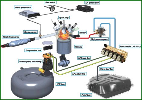

    Biraz daha iyi bir resim, FSU (Fuel Selector Unit) (Patentli Yakıt Seçme Ünitesi), giren benzin ve LPG hortumu, çıkan yakıt hattı daha iyi görülüyor:
     1.4 TSI 122 HP motorlar için % 100 LPG ile çalışan VIALLE LPdi
    Das LPdi-System von Vialle
    Nach 3 Jahren Forschung in der hauseigenen F&E-Abteilung und in enger Kooperation mit dem Automotive Powertrain der HTW des Saarlandes, ist es
    VIALLE gelungen, ein serienreifes Direkteinspritz-Autogas-System zu entwickeln. Damit konnte sich VIALLE erneut als technologischer Marktführer
    behaupten und kann weltweit als erstes Unternehmen ein solches System anbieten.
    Das LPdi-System arbeitet wie ein Benzin-Einspritzsystem. Dabei wurde die bewährte LPi-Technik konsequent weiterentwickelt. Dieses unterscheidet sich
    von allen am Markt befindlichen "Verdampfersystemen" dadurch, dass kein Eingriff in den Kühlkreislauf des Aggregates notwendig ist, welches
    zwangsläufig Leistungseinbußen mit sich bringt.
    Darüber hinaus arbeitet das System wartungsfrei, da keine Kraftstofffilter gewechselt werden müssen. Somit kann es auch zu keinen Verstopfungen und
    in der Folge zu Systemstörungen oder sogar Ausfällen kommen.
    Das System der 5. Generation kommt bei direkteinspritzenden Motoren zum Einsatz und nutzt das OEM-Hochdruck-Kraftstoffsystem. Das System verfügt
    über eine Technik zur Umschaltung der Kraftstoffsorte am Eingang der Hochdruckpumpe. Eine hydraulische Umschalteinheit verbindet Benzin,
    Vorlaufleitung oder beide Autogas-Leitungen mit der Hochdruckpumpe.
    Die Euro 5 Norm bleibt sowohl für ab Werk gelieferte Fahrzeuge aber auch für Nachrüstlösungen erhalten. Im praktischen Einsatz senkt die LPdi-Technik den Autogasverbrauch und führt zu einer weiteren Einsparung von CO2 Emissionen.
    Aktuell ist das LPdi-System für vier 1,4 TSI Modelle des VW Konzerns verfügbar. Details erfahren Sie als Vialle-Partner in unserem Shop. Weitere
    Fahrzeugmodelle befinden sich bereits in der Entwicklungsphase, so dass Mitte 2010 ein Großteil der Modellpalette für die 1,2 bis 2,0 TSI und TFSI Aggregate verfügbar sein werden.
