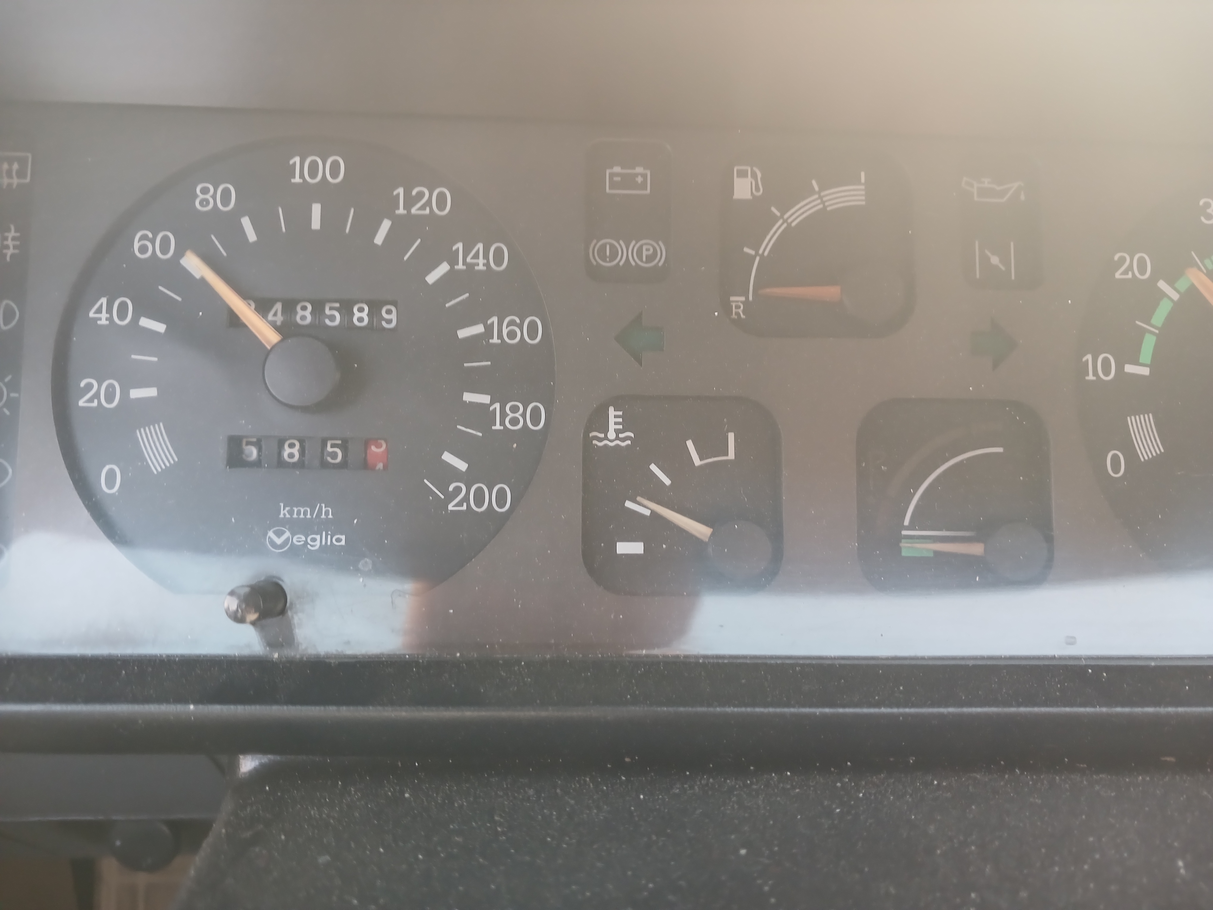

    Akşam 7 hava sıcaklığı 40° eve giderken Ankara trafiği normal seyirde bu şekilde. Ortaya gelince fan açıyor eski MGA marka radyatörde 3.cizgi civarindaydi. Veka fiyat/performans 1500 TL Veka radyatör yedek parça nasıl ?

    Başkan termostat takılı eminsin değil mi

    Kislik vernet takili kendim taktim bu fan calisip sustuktan sonra cekmistim. En son 50 kurus lpg zammindan önce 1.70 tl civari km de yakiyordu.

    Gösterge yada müşir de hata yanlışlık yok ise maşallahi var senin keçinin hocam o zaman
    40 derecede 90 çizgisinin altında kalması mucize gibi bir şey

    Bende çözemedim bugun trafikte ortayi hafif geçti ama 3.cizgiye gelmedi. Aldigimda pas icindeydi su sistemi. Temizledim, devirdaim komple degisti en son bu veka radyatoru taktim sonuc böyle oldu. Fan erken acmaya basladi nedense. Radyatorun müşürün su kanallarini mi genisletmisler degistirmisler mga radyatörde yukarilardaydi. Antifriz ben kirmizi kullaniyorum onunda etkeni vardir birisi facebook grupta daha iyi sogutuyor yazmisti.
