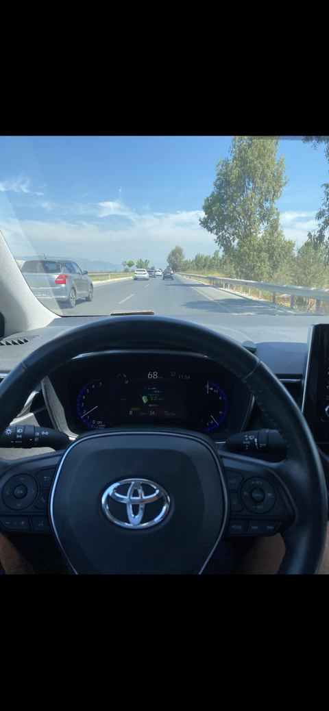

  • Merhaba 2019 yilinda aldigimiz corolla hybrid kendi kullanci deneyimimi paylasmak istedim arac 2019 flame X pack zamaninda 159.500 tl ye aldim
    Aracin en büyük özelliği istanbul gibi büyük şehirli trafikli şehirlerde yaşayan insanlar için yakıt ekonomisi yapması şehir içi 3.5 -4-5 lt dur kalk trafik de yakıt harcaması
    şehir içi yaşayan insanlar için ortalama bir performansı var aracın şehir içi dışından daha az yakıyor
    negatif yöneleri ise Atmosferik olduğu için yokuş yukarı hızlanmalarda çok yüksek bir performans sergilemiyor
    cvt den dolayı da sürekli yüksek devir çevirdiği için yakıt tüketimi ve motordan gelen ses çok yüksek oluyor
    Uzun yol olarak 7.5 ila 5.2 arası kullanımınıza göre yaktırabiliyorsunuz
    deposu 45 lt
    Aracın en büyük eksikliği ise yalıtım alanlar için kesinlikle yapılması gerekiyor

  • Yüksek devir çevirmesinin nedeni cvt şanzıman değil. Aksine cvt sürekli düşük devirde götürmeye çalışıyor. Hibritlerde cvt şanzıman bile yok. Adına e-cvt demişler. Farklı bir sistem. Yüksek devir çevirmesinin nedeni atkinson döngüsü ile çalışan güçsüz ve hacimli 1.8 atmosferik motoru. Normal atmosferik motorlara göre daha gürültülü çalışıyor bu da sesi arttırıyor. Yokuş yukarı piller boşalınca bütün yük güçsüz benzin motora biniyor. Pillerin, elektrik motorun vs getirdiği ağırlık da sırtına biniyor. Haliyle yokuşlarda bağıran bir araç oluyor. Arkadaşın corollasına bindiğimde ben de şaşırmıştım. Dik yokuşta hızlanmak zorunda kalınca bayağı bağırmıştı. 0 - 100'ü 14 saniye olan 1500kg xv bile o kadar bağırmıyor. Motor yapısından kaynaklı. Yeni yaristeki 1.5 hibrit muhtemelen bu kadar bağırmaz. O motoru corollaya da koysalar güzel olur, hibrit satışları çok artar.
    1.8 atmosferik yerine 1.6 turbo + hybrid olsaydı segmentinin lideri olabilirdi.
    Yalıtım ve motor dışında her şeyiyle 10 numara bir araba bende uzun dönem kullanma fırsatı buldum lakin şehir içi 5.2lt/100km tüketimin altına pek inemedim.
    Favori özelliğim ise şehir içi acc'nin pek çok premium markadan iyi çalışması
    trafiğin sıkışık olduğu yerlerde araca minimum müdahale ile sıfır stressle yolculuk yaptım defalarca

  • güzergah söke-bodrum yolu galiba
