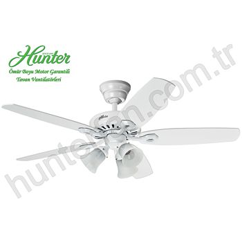

  • www.amazon.com
    Hunter Fan Company Hunter 53236 Traditional 52``Ceiling Fan from Builder Plus collection finish, Snow White - - Amazon.com
    https://www.amazon.com/gp/product/B00ESVXS8I/ref=ox_sc_act_title_1?ie=UTF8&psc=1&smid=ATVPDKIKX0DER
    www.tavanvantilatoru.com
    Hunter - Builders Plus Beyaz- 132 Cm. Aydınlatmalı Tavan Vantilatörü
    http://www.tavanvantilatoru.com/hunter-builder-s-plus-beyaz-132-cm-aydinlatmali-tavan-vantilatoru-pmu4437
    Hocam her iki ürün de aynı, aradaki fiyat farkı çok, siz ne dersiniz bu ürüne, amazon sitesinden alabilirim.

    Hunter efsane bir markaymış bu alanda ama fiyatı abartılı.
    Ben olsam o kadar para vermem.
    Amazon'dan alırsan gümrük vs. kırık, bozuk ürün riski, vb.
    sıkıntılar çıkabilir. Sanayi Bakanlığı'nda CE belgesi bile aldırmaya
    kalkabilirler. Bilemiyorum.
    Bence Türkiye'den satın almaya bak.

    Amazon'dan linkini verdiğiniz ürün, yaklaşık +50USD kargo ücreti ile rahatlıkla gelir. 75 euronun altında olduğu için vergi bile ödemezsiniz. Ancak problem şu ki, cihaz Türkiye'de satılanın aksine, 110 Volt ile çalışıyor. Yani burada doğrudan kullanmanız mümkün değil.
