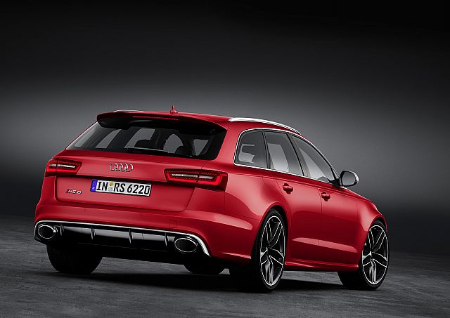

  • Bunlar da diffüzörlü ve egsoz ucu ile takviye edilmiş arabalardan bazı örnekler:
