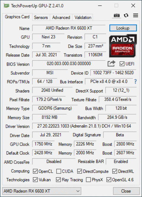

  • İşlemcin zaten 1060 6Gb ve rx 570/580 gibi kartlarla ahenkle çalışabilecek seviyede ancak üzeri için 1080p de yetersiz.
    Bellek hızın o işlemciyi biraz şahlandırabilmek adına düşük hızda ve bellek tek modül ise de, yukarıda ki mesajım da dediğim gibi, işlemci ve bellek darboğaza girip sıkışabilir, drop yaşatabilir.
    Kısaca kartın tam performans çalışamamsınn tek sebebi başta işlemcinn yetersiz oluşu, beraberinde düşük hızda bellek kullanımı ve tek bellek modüşüyse sana yaşatacağı droplar olur v.s.
    Daha ilgili GPU'nun doğal olarak x8 çalıştığını bilmeden bilirkişi edasında paylaşım yapanlar beni benden alıyor...
    Böyle doneler gayet iyi oluyor ama güzel güzel...

    Edit: Bu g3rzek kartın standart 8xte çalışması buna rağmen bütün sitelerde x16 diye girilmesi kadar saçma çok az şey gördüm çoluk çocuğun ağzına meze yapıyolar bizi böyle rx6600xt aldığım güne lanet olsun
    Bu kart pcı-ex 3.0 da ve 4.0 da her şekilde zaten 8x hızında çalışıyor.
    Herhangi bir 6600xt incelemesi örneği aşağıda (resmin kaynağı.)
    https://www.techpowerup.com/review/msi-radeon-rx-6600-xt-gaming-x/36.html

    Techpowerup RX 6600 XT PCIe 3.0 vs PCIe 4.0 arasındaki farkı göstermek için yaptığı incelemede; kartın iyi bir PCIe 3.0 sistemde kullanıldığı senaryolarda X8'de çalışması ortalama performansta %2, Hitman 3 özelinde ise %13,5 kayba neden olmuş. Genel olarak RX 6600 XT'nin PCIe 3.0'da çalışmasının çok da dert edilecek bir tarafı olduğunu düşünmüyorum. Ancak 4 iş hattını kullanan RX 6500 XT için bu kayıp çok daha fazla. Hatta tercih edilmemesi gereken bir noktada.
    Her ne kadar RX 6600 XT'nin PCIe 3.0 üzerinden 8 iş hattını kullanmasının ciddi bir performans kaybı yaratmadığını ifade etsem de AMD'nin kartın X8'de çalıştığına dair kutusunda en ufak bir bilgiye yer vermemesini iyi niyetli bulmuyorum.
  • Hocam attığınız görsel normal değilmi benmi kaçırıyorum
    Anakart ile alakalı diye biliyorum
  • run...rabbt kullanıcısına yanıt
    Hocam x16 hızında çalışması gerekmiyor mu?
  • Issızbiradam kullanıcısına yanıt
    Hocam anakart ile alâkalı diye biliyorum
  • Bilmiyorum hocam gtx1060 x16 hıznda çalışırken bu x8 hızında çalışıyor onun geçtim sürekli fps drop yiyorum ve ekran kartım istediği performansta çalışmıyor

  • Bende baska bir acidan ele alayim, eleyerek gidersiniz. Bu kart, pcie 3.0 8x ile 16x olsa bile arasindaki fark, yüzdesel olarak cok ufak olurdu, ama rtx 2080ti gücünde olmadigi icin fark cok olmazdi. Sorun 8x ile 16x ile alakali degil.
    Diger yandan bu kart yapisal olarak pcie 4.0 8x destekli; pcie4.0 yoksa, pcie3.0 8x ile calisir, normaldir. Drop sorunu baska birsey olabilir. Sistemin geneline bakmak lazim. Acik veya kapali bir özellik var mi, bakmak lazim.

  • valla şu yazıyı görünce kullanmayı bilmeyenlere amd şu anda ters lanet okuyor :D spec bakınca zaten kartın ne oldugu görünür.
    not: bu arada cogu kart kullanım az olursa 8x düşüyor. gerektiginde 16x yolları açıyor.
    Sistem 1-) R7 7800x3d -Cooled By Arctic liquid 420 Argb /Cooler Master HAF 700 / 32gb xpg 6400 argb / Asus ROG X670E-E / g32qc 28ue590d 27" Pilipis / 980 pro 1tb, 2tb xraydisx, 8tb seagate hdd / / 1000w MPG A1000G PCIE5 / HG8245X6-10 500mbps + Titan / Logitech G915 G502x+ G700 G513 G602 G603 G930 mxkeys mx master 3s f710 / Asrock Phantom 6900xt 16gb oc / Logitech Z5400 Digital / Gigabyte ODIN GT 800Watt Göstergesi / 7600x, asus b650 prime,32gb 5600, 512 wdblack,750w corsair,asrock 6800, predator3 Laptop-) Monster Tulpar T7 19.3.1 i7 9750h, 144hz 17,3", 32gb ddr4 2666, 1 tb 970 evo+ m2 + 2tb hdd, 1660 Ti HackOs, Win11pro
    Fiat Bravo 1.6 Sport style Tecno Fold V 512gb , Razer Barracuda Pro
  • lütfen az araştıralım. google 6600xt spec yazınca bunlar cıkıyor. eger buna bakmayı bilmiyorsak ya da bilmeden o kartı aldıysak sistemde ne gibi eksikler çıkar allah bilir. o yüzden o sistemi bilen birisine baştan windows formatlatarak kurdurun sonra sonuçlara bakın.
    Bus Interface
    PCIe 4.0 x8
