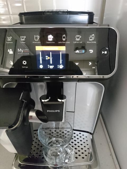

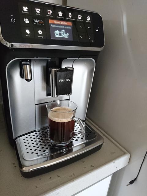

    1- Cafe crema.. Kahve seviye 3, su seviye standardı 3 140 ml iken ben 4. Kademe 165 ml hazırladım.. bardak 250 ml lik kupa, suyu standart 3 de tutsam 200 ml lik, daha küçük bardak kullansam bir-iki tık daha kalın köpük olurdu. çok başarılı makine. lcd ekran sıcak su buharından bulanık gibi. birde en düşük parlaklık ayarında.
    resime 2 kere tıklayın dev boyutta görün
    * tam bittiği an..     * 10 sn sonra içime hazır hali

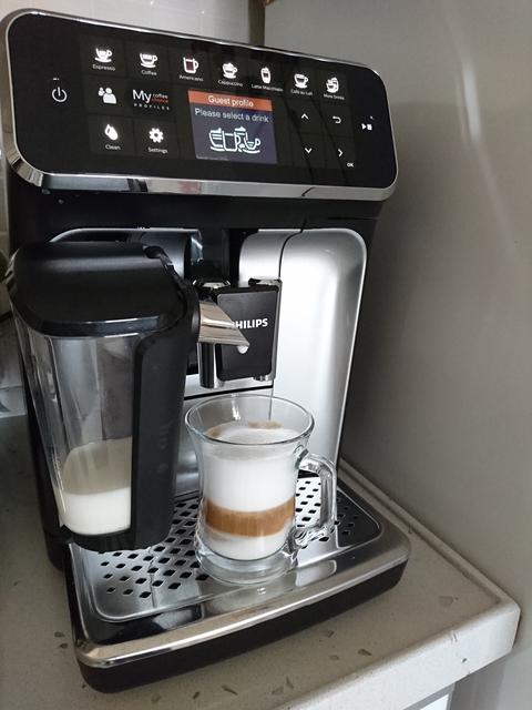

    2- Capuccino makinenin kendi standart oranları ile yapıldı görüldüğü üzere. çekirdek seviye 3, su-kahve 40 ml, süt 120 ml.. 120 ml süt harcamıyor, 120 ml hacimli süt köpüğü oluşturuyor bu da yaklaşık 60-70 ml süte eşit..

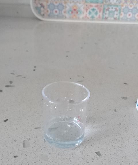

    özetle makineme 3-4 dh lık su ekliyorum, makineden çıkan 0 dh.. ep4346 de aqua filtre %70 de iken sıcak su aldım. soğumasını bekledim. ölçtüm 0 dh, hadi belki 1 ya var ya yoktur. test kitinden 1 damla damlattım direk çok açık silik mavi renk aldı neredeyse 0 yani. %40 a düştüğünde tekrar ölçeceğim. %10 a düşünce tekrar ölçeceğim. normalde 4 dh sertliği olsa 1. ve 2. damlada açık pembe, 3. damlada koyu pembe ve son 4. damlada maviye dönüyor ve suyun 4 dh olduğu anlaşılıyor. kısaca ep4346 kahvelerimizi 0 sertlik, çok yumuşak su ile yapıyor. 0 sertliğin espirisi sadece cihaza kireç bağlatmamak değil, espresso veya cafe crema da maksimum köpük almak için olmazsa olmazdır.. kireçli su ile yapılan kahve iyi köpürmez.
    bakalım %40 ve %10 da performans düşüşü olacak mı aqua clean filtrede (bkz. en altta test sonuçları)
    şu anda filtrem 5. haftanın ortasında 2 kere filtreledim yine 4 dh çıktı. 5 hafta bitince filtreyi değiştiriyorum.
     bim den aldığım 500 ml sırma su 1 dh, 5 lt lik 3 dh çıktı.
    filtre %40 iken yapılan su testi
