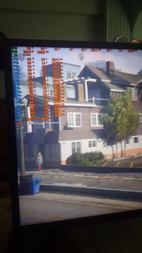

    Oyunlarda 15-20 dk gibi bir süreden sonra oyun birden kapanıyor masaüstüne atıyor (alt+f4 yapmış gibi)
    Hiç bir hata yazısı yada başka bir şey gelmeden aniden kapanıyor. Msi after burner ile oyundayken değerlere baktım cpu en fazla 75 gpu 80 i gördü ve tam o esnada kapandı. 2 oyunda bu sorunu yaşıyorum. Gta 5 ve witcher 3de. Oyunlari 1080P de tum ayarlar Ultrada deniyorum. Kasanın on tarafında 2 fan arkada bir egzoz fan var fakat ekran karti aşırı sıcak çalışıyor gibi. Yani afterburner da 70-80 gösteriyor ama bana daha sıcak geldi. Dokununca vs el yakan cinsten bir sıcaklık mevcut gpu nun üst demir kısmında.

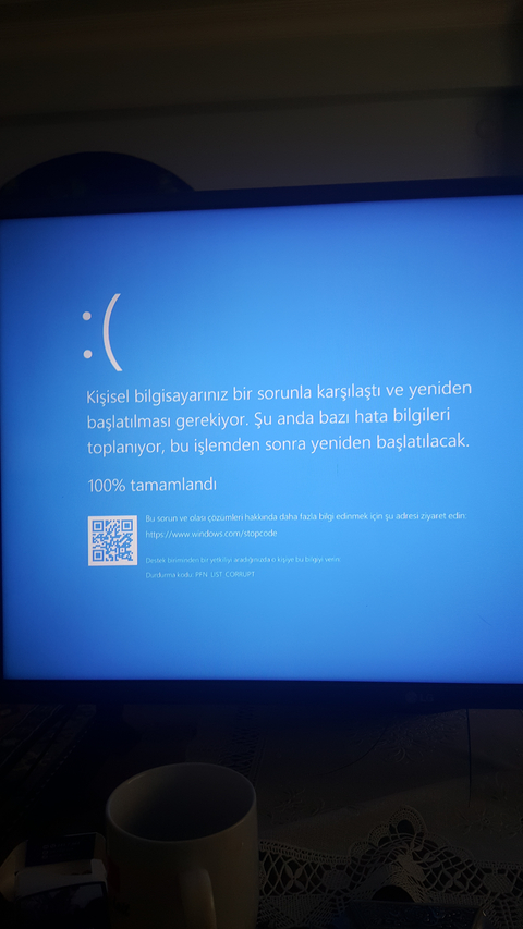

    En son yaptığım denemede de şu hata geldi.

  • PC OYUNDAN ATMA SORUNU  (ACİL DESTEK)<br>
  • Kapanmadan 5-10 dk önceki değerler PC OYUNDAN ATMA SORUNU  (ACİL DESTEK)<br>
  • Sistemde oc varmı aldığınız mavi ekran kodu ramlarle alakalı oluyor genelde.
    Isı değerleri kabul edilebilir sınırlar içinde yani işlemcinin max sıcaklığı 85 dereceymiş ekran kartıda 80 olabilir güçlü bir kart.

  • Oc ile ilgili herhangi bir işlem yapmadım. Ekran kartını 2.el almıştım değerleriyle ilgili önceki sahibi bir değişiklik yaptımi bilmiyorum. Ramlar 'le ilgili olarak mavi ekranda veren hatanın dediginiz gibi ramla ilgili olduğu söyleniyor ama doğru taktigima eminim bunları da 0 almıştım. 2v4 şeklinde taktım ramleri, yerlerini değiştirip 1v3 olarak deniyim belki çözülür, ekran karti sürücü vs de güncel bu arada
  • Anakartın biosu güncel değilse güncelleyip sıfırlayarak bir deneyin olmadı ramin ayarlarını kurcalayın
  • aynı hatayı ben ramleri 3200 mhz'de çalıştırınca alıyorum 2933'te stabil çalışıyor. Ama siz overlock falan yapmadım diyosunuz bilemedim.

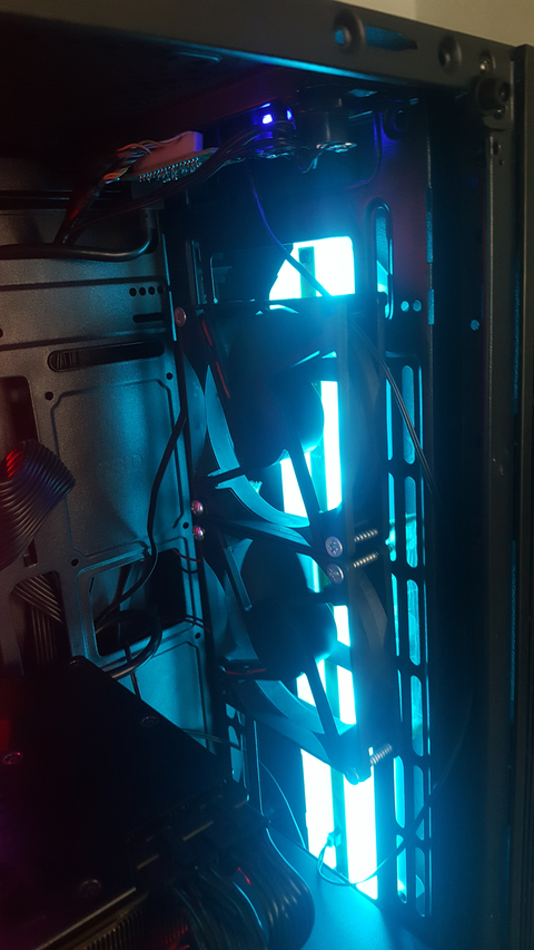

  • Hocam kasa modeliniz ne kasa icinde dogru sirkilasyon saglandigina emin misiniz bence sicakliklar kabul edilebilir ama ocsiz sekilde yuksek degerler.
  • emirhanayh E kullanıcısına yanıt
    Rampage spectra modeli. Hava surk. Araştırıp yapmaya çalıştım. Önde iki fan arkada tek egzoz fan. Ama bu fanlar normal kasa fanindan biraz daha küçük elimde vardı kullandım.

  • aşırı ısınan parça varsa mavi ekran almazsınız, direkt reset atar veya kendini kapatır pc.
    zaten paylaştığınız ısı değerleri de yüksek değil, kasa içi havalandırmayı düzene sokmanız iyi olmuş ayrı mesele ama eğer bellek voltaj değerini kontrol edip belleklerinizin ihtiyaç duyduğu elektrik beslemesini yapmazsanız farklı zamanlarda mavi ekran ile karşılaşmaya devam edeceksiniz.
