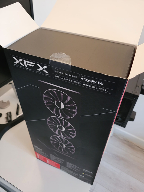

Ufaktan başlayayım...

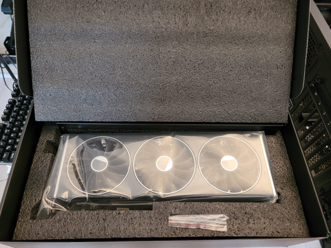

Kartın kutusu oldukça büyük ve arabada sağ ön koltuğa koyduğumda kemer takmayınca uyarı verecek kadar ağır
XFX tüm ürünü kutu ve kutu içeriği dahil özenle ve maliyet düşünmeden yüksek malzeme kalitesi ile hazırlamış.

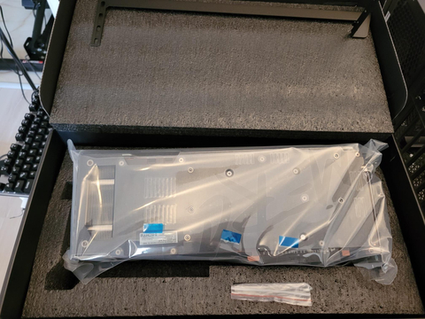

Kart kutusunun her iki kapağında da büyük şeffaf etiketler var ve açıldığında kendini belli ediyor, satıcıların açılmış kutu satmaları pek mümkün değil.
Kutunun kart koruması üst seviye.

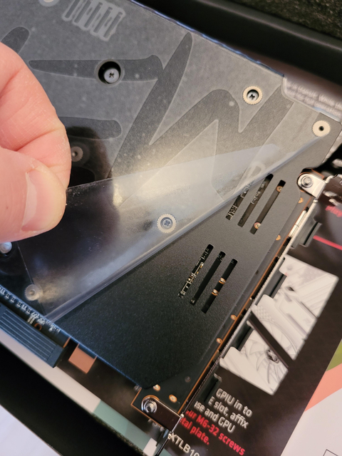

Kutu içindeki orijinal jelatin ve yapışkanlar standart şeffaf bant değil, aldığınız ürünün daha önce açılıp açılmadığını çok rahat anlayabilirsiniz.
Kutu içinde uzun ve ağır ekran kartlarında zamanla oluşan eğilmeyi yok etmek ve anakart üzerine binen ağırlığı azaltmak için XFX in Z SUPPORT BAR adını verdiği kalın alüminyum bir destek aparatı bulunuyor, bu aparat ekran kartının gövdesi ile kasayı birleştirerek kartın ağırlığını kasaya taşıtıyor.
Z SUPPORT BAR parçasının kendi de ağır, kalın malzemeden üretilmiş ve üzerinde güzel mat bir boya var.

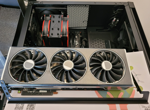

Gelelim ekran kartının fiziksel yapısına; bir önce kullandığım XFX RX 6800 XT MERC' den alışkın olduğum üzere bu MERC modeli de sektörde ki en büyük tasarımlardan.
3 fanlı, 2,7" slot kaplayan, 2kg ağırlığı 33,5 cm uzunluğu olan devasa bir kart, almayı düşünüyorsanız kullandığınız kasanın ekran kartı desteğini mutlaka kontrol edin.

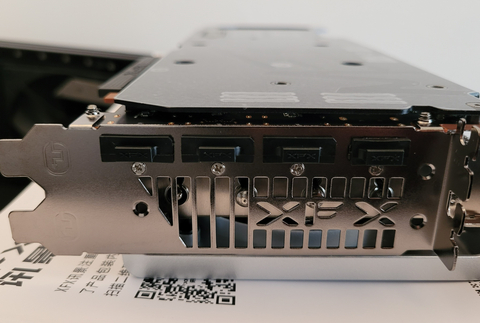

Kart çıkış olarak ;
2x Display Port 2.1
1x Display Port 1.4
1x HDMI Port 2.1
ile bol ve çeşitli görüntü çıkışı veriyor, özellikle Nvidia kartlarda olmayan DPI 2.1 olması yüksek çözünürlük ve yüksek hz kullanımları için ideal.
Çıkışların olduğu noktada şık bir XFX logosu var.

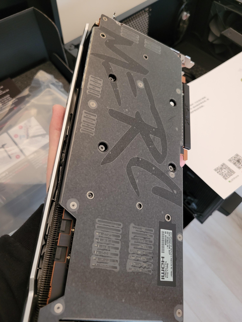

Arka plaka metal ve hem sağlamlık hem de ekstra soğutma ekipmanı görevi yapıyor.
Kartın MID ATX XPG INVADER kasa ile olan fiziksel oranı.

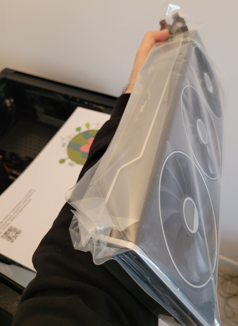

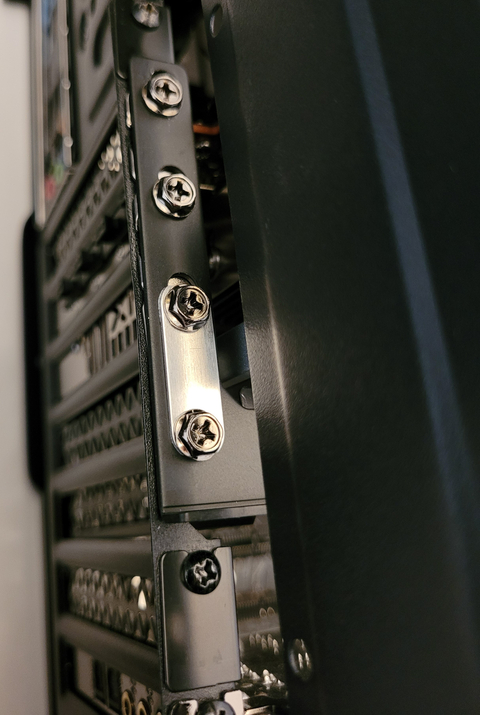

Kartın her yerinde koruyucu jelatin kaplanmıştı, bazı arkadaşlar kartlarını korumak için kullanırken dahi bu jelatinleri çıkartmıyorlar, fakat bu kartın arka plakasındaki jelatin hava kanallarını kapatıyor, bu nedenle mutlaka sökmek gerek.
Z SUPPORT BAR ı kartı monte ettikten sonra takma düşüncem mümkün olmadı, Z BAR ı mutlaka kasa dışında monte etmek gerekiyor.
Dışarıda montaj yaptıktan sonra da Z BAR üzerinde iken kartı kasaya monte etmek gerçekten çok zor hale geliyor, kart zaten büyük, bir de tutucu ile işler daha karmaşık hale geldi, özellikle vidalanan bölüme Z BAR' ı hizalarken aynı anda kartı PCIEX slotuna denk getirip oturtmak bana soğuk erler döktürdü, keşke daha pratik bir çözüm bulsalardı.

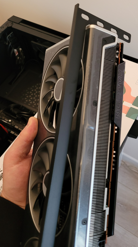

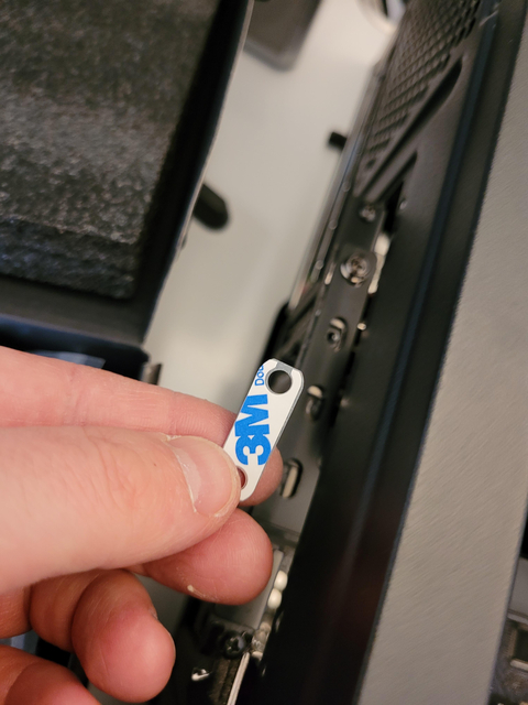

Z SUPPORT BAR montajını yapmak için mecburen kartı yerinden söktüm, montajı için kartın arka yanında tutucunun vidalanacağı 3 nokta var, böylelikle kart ile kasa yekpare hale geliyor ve kartın tamamen sabitleniyor.
XFX Z SUPPORT BAR' ın kasanızın PCI tutucusunu yamultmaması ve daha sağlam bağlantı için bu metal desteği vermeyi de unutmamış, kalite ayrıntılarda gizlidir

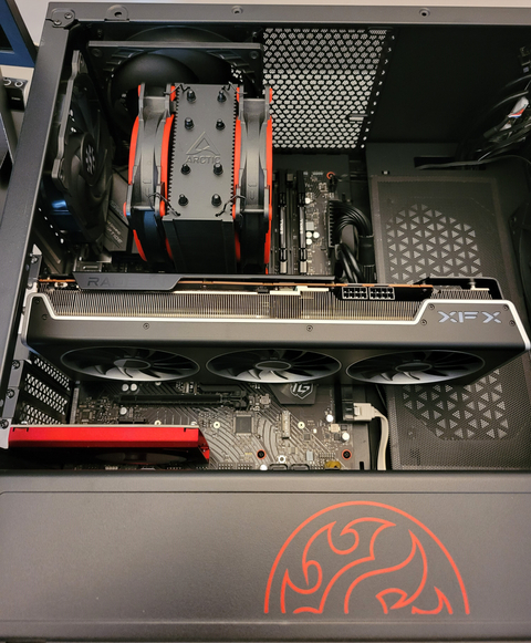

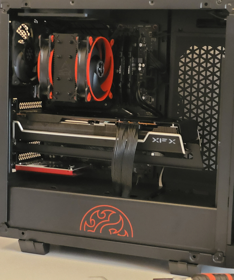

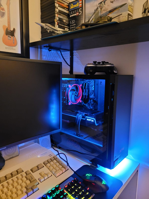

Ve kartı montajlanmış haline gelelim; 4 vida bağlantısı ve ekstra sabitleme aparatı ile deyim yerindeyse taş gibi.
Montaj bitiyor...
Çok şükür kazasız belasız montaj tamamlandı

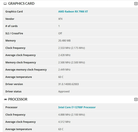

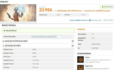

3D MARK TIME SPY
INTEL I7 12700F 16 gb x2 DDR4 3200 mhz 16.18.18.38 1 ASUS Z690 PD4 CORSAIR RM 650 650W PSU

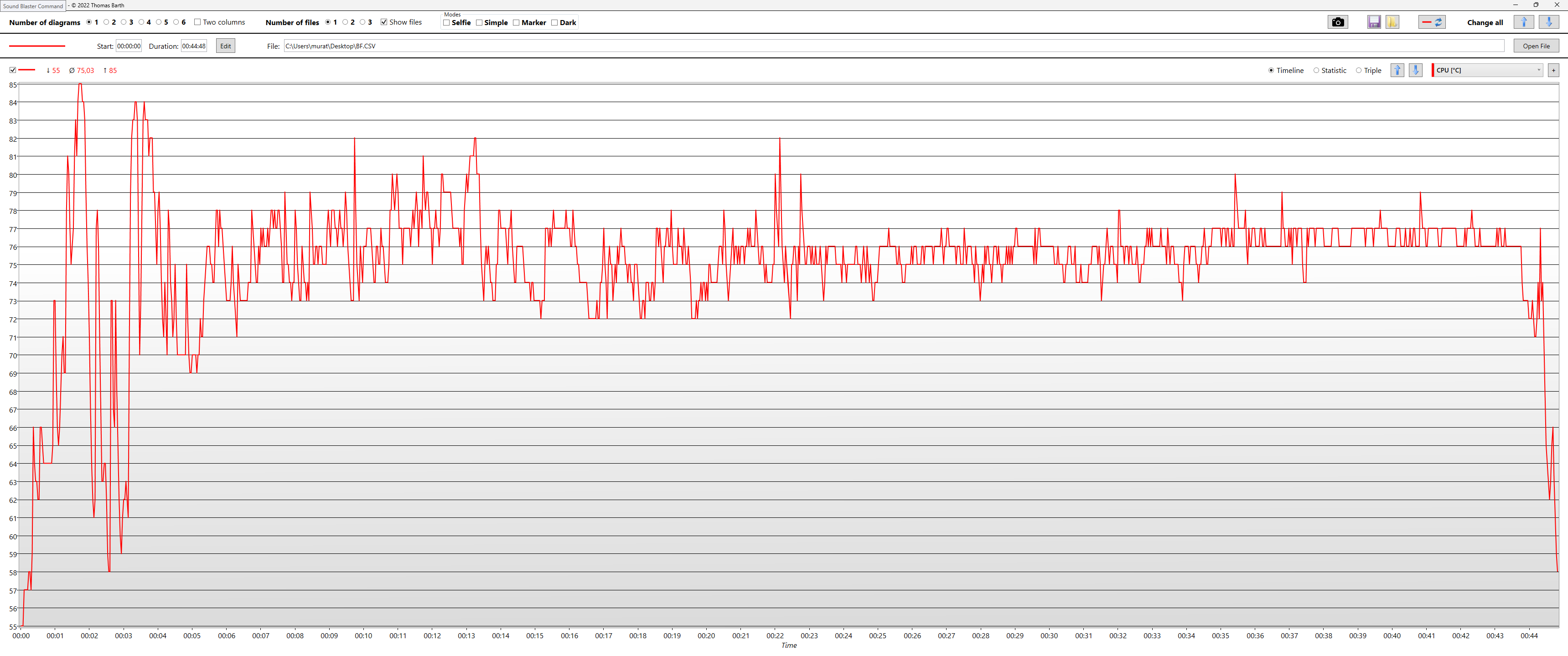

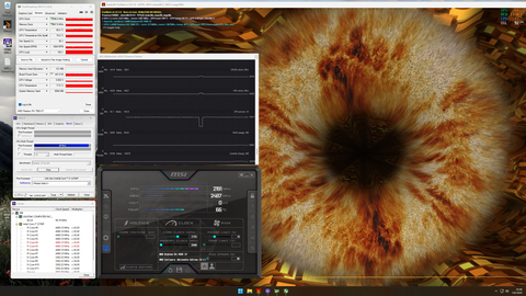

Sıcaklık ve hız değerleri ;
FURMARK 4K 8X MSAA VE EŞLENİK CPUZ STRES TESTLERİ ALTINDA 650W CORSAIR RM650 GOLD İLE 25 DK LIK TEST SONUÇLARI:
I7 2700 GÜÇ YÜKETİMİ 150W
7900 XT MAKSİMUM GÜÇ TÜKETİMİ 441W
MAKSİMUM GPU SICAKLIĞI 66 C
MAKSİMUM GPU HOT SPOT SICAKLIĞI 74 C
FAN HIZI 1604 RPM
CORSAIR RM 650 GOLD

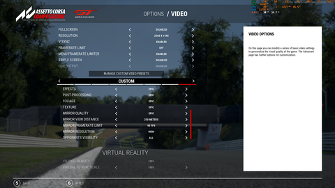

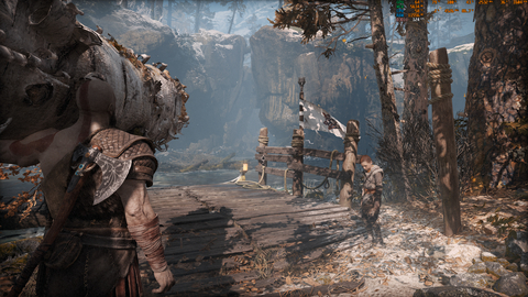

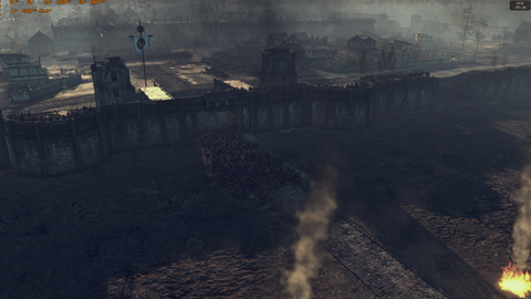

Oyun denemeleri 1440p native ultra ayarlar;

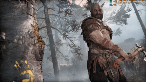

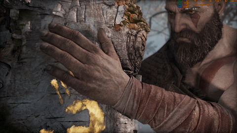

GOD OF WAR Kratos abimize kıyak geçtim fazla foto ekledim

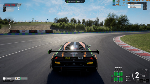

ASETTO CORSA COMPETIZIONE

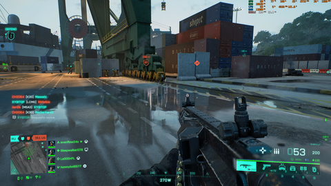

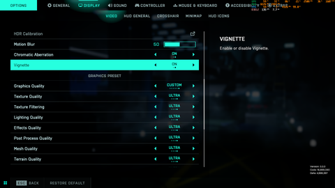

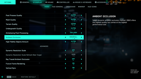

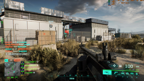

BATTLEFIELD 2042
RT OFF
RT ON

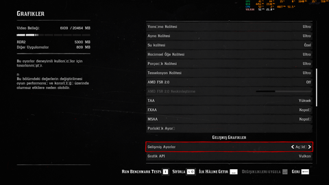

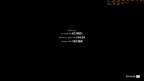

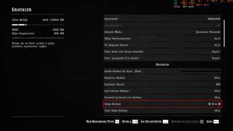

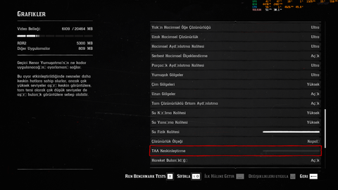

RED DEAD REDEPMTION 2

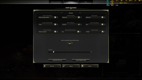

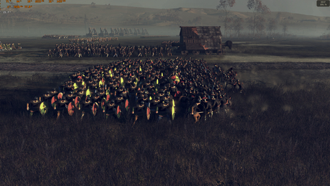

TOTAL WAR ATILLA

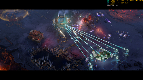

Warhammer 40,000 Dawn of War III

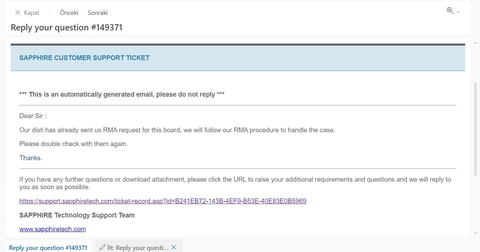

Sapphire merkez ve Arena Bilgisayar ile görüşmelerim neticesinde bu sabah Sapphire dan aşağıdaki mail ve mesaj geldi;
"Dağıtımcımız bize bu kart için RMA isteği gönderdi, durumu çözmek için RMA prosedürümüzü izleyeceğiz."
"Lütfen onlarla tekrar kontrol edin."
"Teşekkürler."
Ama Aren hala iade onayını vermedi bekliyorum...

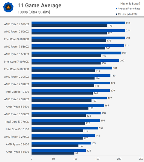

Ryzen 5600x' in önceki seriden selefi R5 3600 ve rakibi Intel İ5 10400F ile oyun performansı bazında ortalama %10 ila %15 performans farkı varken fiyat farkı neredeyse %100...
Yurt dışı fiyatlarını dahi baz alsak 5600x 299 USD' lık fiyatı ile İ5 10400F 160 USD' lık fiyatından %87 daha pahalı, ortalama %1 Low FPS' de ise %13 daha hızlı.
