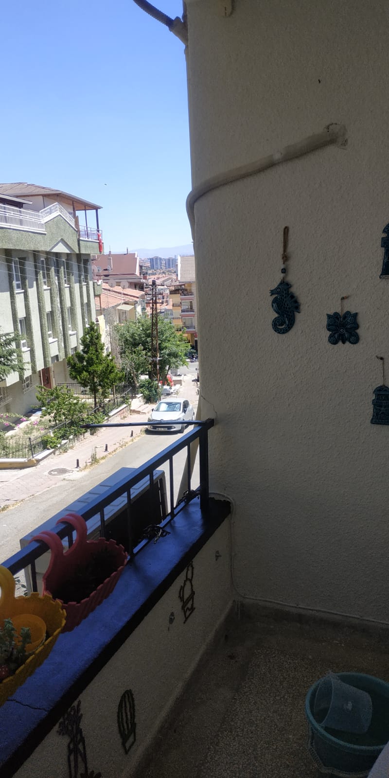

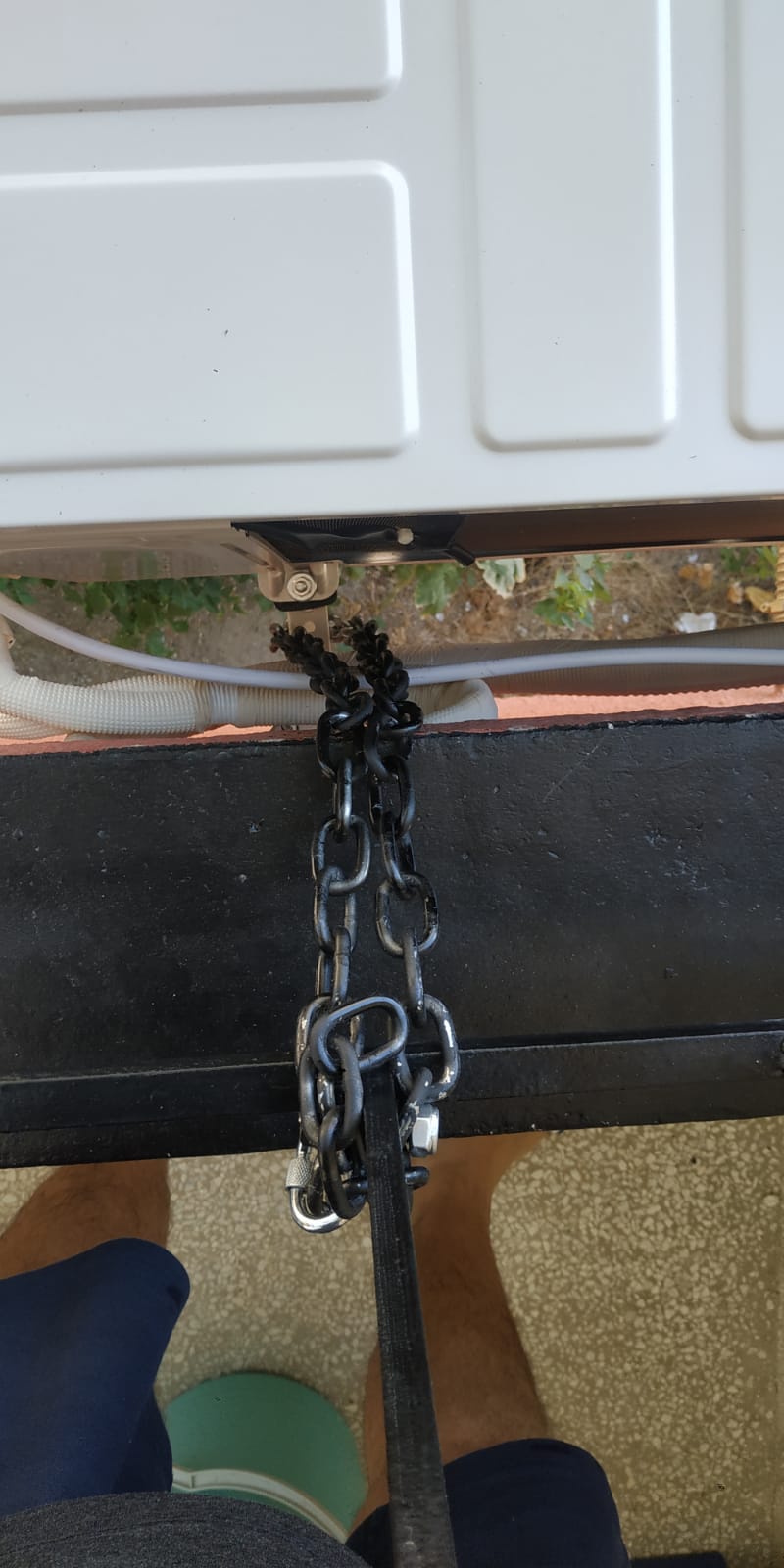

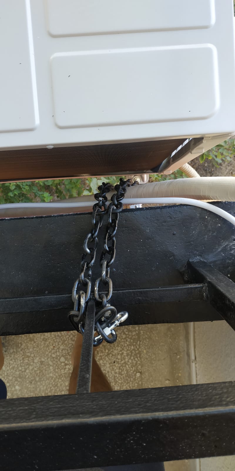

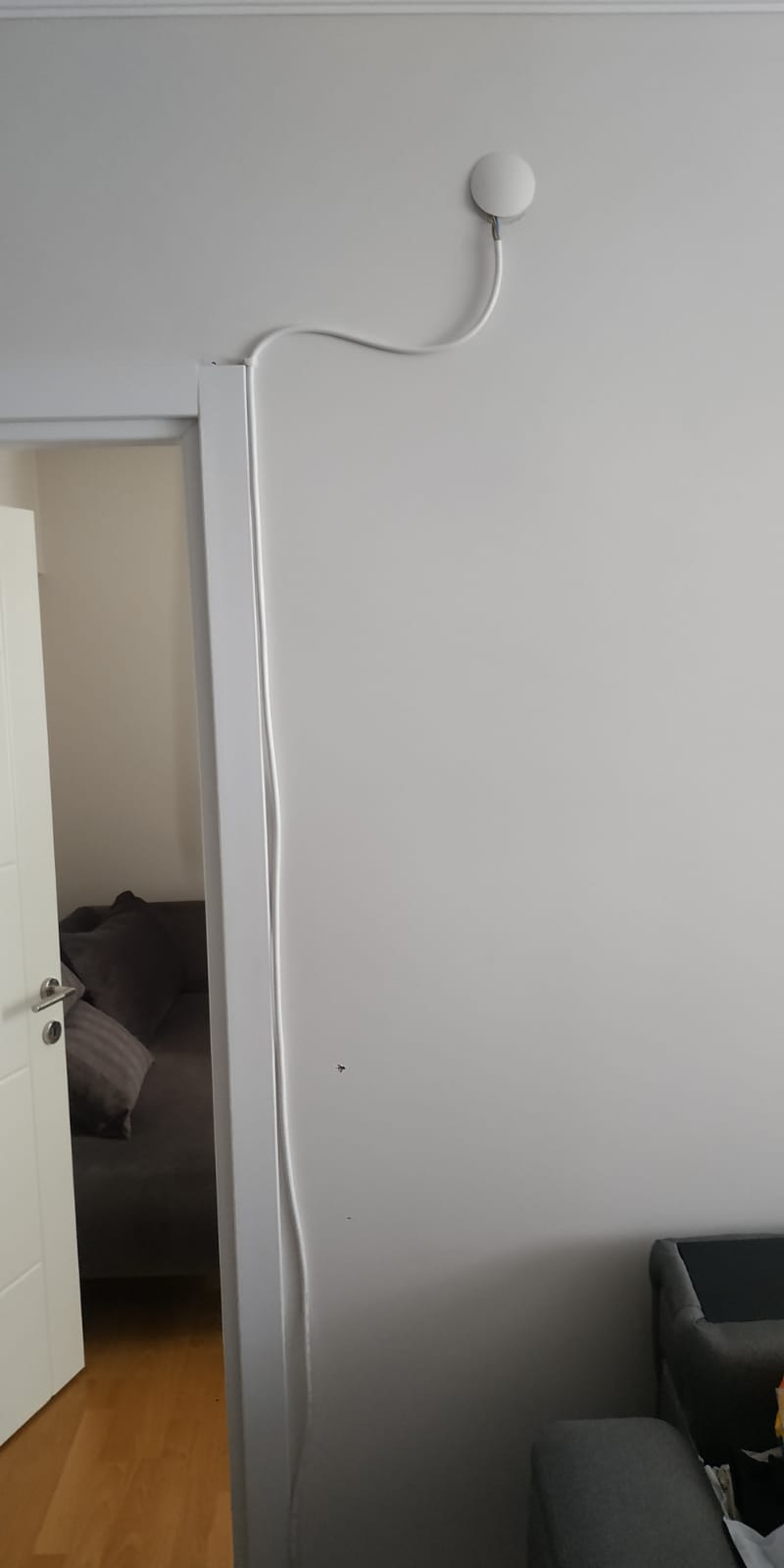

    Arçelik 12325 12000 BTU klima aldığımı daha önce yazmıştım. Elektrik bağlantısı için ilk günlerde bağlayacak biri bulamadığım için fiş ile çalıştırdım. (Güvenlik açısından tavsiye etmiyorum.)
    Dün de birini bulamayınca iş başa düştü diyerek bağlantıyı kendim yaptım. En yakın buattan 3x2.5 ttr kablo ile kendim çektim. Siemens 16A B tipi sigorta bağladım. Kablo kanalı ile gözüken kısımlar kapatılacak.
    Dış üniteyi balkona taktırmıştım. Takılan yer tuğla olduğu için 2 adet saplama ile sabitlendi. Saplamaların taşıma kapasitesi yüksek olsa da tuğlaya güvenmediğim için 2 adet 1.5 metre 6 mm galvanizli zincir aldım. M10 civata ve güvenlik kancası ile fotoğraflarda görüldüğü gibi balkon demirlerine sabitledim. Bunu yapmamdaki amaç herhangi bir durumda düşmesini önleyip, birinin zarar görmesini engellemek.
    (Alüminyum boru uzunluğu 3 metre gidiş 3 metre geliş toplam 6 metre. 3x2.5 ttr kablo 5+6 metre toplam 11 metre).
    Son olarak klimadan memnunum. İç ünite ve dış ünite sessiz. Soğutması güzel. Tavsiye ederim. Yardım eden konusu sahibi arkadaşımıza teşekkür ederim.
    Sorusu olan varsa cevaplarım.
