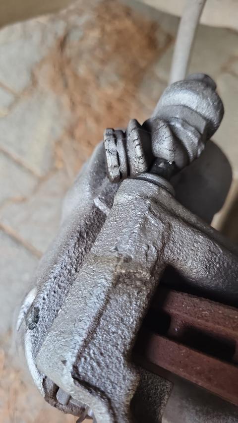

Bakımlı araç!
Bir oto sanayi faciası:
Ön sol fren kaliperinin üst pimi kopmuş, tamirci, yeni pim takmak yerine pimin kafasını görüntüyü kurtarmak için yerine takıyor, kafası kopuk pimi ise körüğüne saplıyor.
Bu durumda kaliper üst taraftan çıkıp janta iç taraftan sürüyor. Sağlam pimi üste, kırık pimi alta taksa kaliper yerinde duracak ama onu da hesaplayamayacak kadar zekadan yoksun. Zaten pimi kıracak kadar yeteneksiz, pimi takılı gösterecek kadar da ahlak yoksunu.
Burda bitmiyor tabii, bu sorun, güya bir kez de tamir edilmiş ayrıca.
Yine bitmiyor, araç sahibi yeni jantlar alıp taktırıyor, bu esnada kaliperler falan da boyanıyor lastikçide, kimsenin dikkatini çekmiyor.
İnsanların ev araçlara yönelmesinin sebeplerinden biri de bu. Sanayiye daha az düşmek. Zira pavyona düşenin kurtulma ümidi var, 40 tasa bakar, sanayiye düşen aracın kurtulma ihtimali yok.
