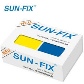

  • urun.n11.com
    Sun-fix Macun Kaynak -üretim 01-11-2019 40 Gr -100 Gr - n11.com
    https://urun.n11.com/yapistirici-ve-bant/sun-fix-macun-kaynak-uretim-01-11-2019-40-gr-100-gr-P340139718
    Bundan alıyorsunuz motor soğukken güzelce uyguluyorsunuz 1 gün boyunca aracı kullanmıyorsunuz işlem tamamdır youtube da uygulaması var.

  • sun-fix bu işi halleder ancak yukarıda arkadaş da söylemiş yağ damlaması olduğu için o şekilde uygulama yapılamaz..Ancak karterden yağı boşaltma imkanınız varsa boşaltın yağ gelmeyene kadar bekleyin sonra çatlağın olduğu bölge kalın zımparayla pütürlü hale getirilip sun-fix uygulanırsa sorun olmaz..
  • veysi89 kullanıcısına yanıt
    Boşaltalı 2 hafta oldu son damlasına kadar akmıştır ama işte sonrasında atma yaparsa sorun olur çünkü sun-fix max 100 derece sıcaklık diyor bu yüzden sökülüp kaynayacak gibi

  • Sunfix ile deneme yapın ancak zemini iyice temizleyip sonra pürüzlendirecek kadar zımpara yapın. %99 işinizi görecektir. İran yapıştırıcısı aslında bu iş için daha iyi bir çözüm ancak onu kullanabilmeniz için aracı ters çevirmeniz lazım Akışkan olduğundan uygulama sonrasında akacaktır.
    Ekleme: Sunfix tutunmazsa yüksek sıcaklığa dayanıklı sıvı conta ile de çözüm bulabilirsiniz. Dediğiniz gibi kılcal bir çatlaksa sıvı conta kurtarır.
