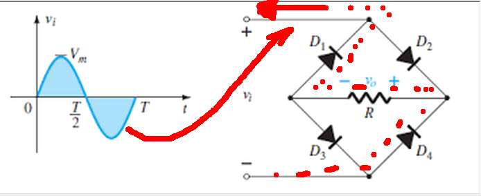

    "Ayrıca devre nötr üzerinden tamamlanmaz. Nötr üzerinden diğer fazlar dağılır o şekilde tamamlanır." peki size bir sorum olucak
    tam dalga doğruştma işleminde eksi alternansda nasıl oluyorsa sistem çalışıyor bunu şekil ile açıklarsam
    faz tek hat üzerinden geliyor eksi olması bizden baraja doğru gitmesi demekse bu aternans dogrultma devresine nerden geliyor ?!
    Artı alternansda şeklin atı ucundan giren elektrik direnc üzerinden geçip - uçdan devreyi tamamlıyabiliyor zira
    + alternans bize doğru ama eksi alternans bizden dışarı doğru ise nerden giriyor doğrultma devresine (nötr ucu boş uç...)
    Evet cevap şu,eksi durumunda toprak hattı yani nötr faza göre fazla oluyor yani yüksel potansiyel içeriyor dolayısıylada nörtden faza doğru olan bir gerilim oluşuyor !
