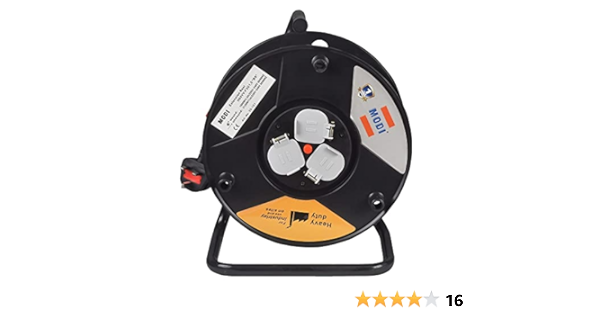

    Kablonun açık ya da sarılı olması sıcaklığı ve kablonun taşıyabileceği Watt değerini kesinlikle etkiler. Ben bobin etkisi dolayısıyla ısınıyor diye biliyorum.
    Makaralı kablolar belirli yük değerlerinin üzerinde kullanıldığında kesinlikle açılarak kullanılmalıdırlar. Üreticiler günümüzde kablo makarasının tam ortasına sıcaklık ölçüm noktası koyuyorlar ve sıcaklık belirli bir dereceyi geçtiğinde çıkış vermeyi kesiyorlar.
    Örneğin bu görseldeki üretici sarılı durumda 660 Watt değerini vermişken açık durumda 1760 Watt değerini vermiş.
    Uzatma kablo rulosu; basit bir direnç mi yoksa indüktif ısınma sebebi mi ?
    Aynı üretici;
    Termal koruma olan bir örnek;
    Uzatma kablo rulosu; basit bir direnç mi yoksa indüktif ısınma sebebi mi ?amazon
    MODI Heavy Duty Cable Reel 50Mtr | Thermal Protection Extension Cord Reel 3 * 2.5 mm² for Outdoor WorkPlace | 3 Socket Extension Wire Reel
    https://www.amazon.ae/Thermal-Protection-Extension-Outdoor-WorkPlace/dp/B09538GK9D
    Açılmış durumda 2400 Watt, açılmamışken 720 Watt;

    elektrikte ısı kaybının formülü, akımın karesi çarpı dirençtir. burada aktif olan taraf direnç değil akımdır. buradaki etikette güç değerleri verilmiş olsa da aslında gerilimler eşit olacağı için, kablonun taşıyacağı akım miktarı gözönüne alınmalıdır. etikette gösterilmiş ise sarılı kablodan geçen akım değeri 3 amperden daha fazla ise kablo yalıtkanını zorlayacak ısı olabilir ama bunun direnç yada bobin ile alakası yok.
