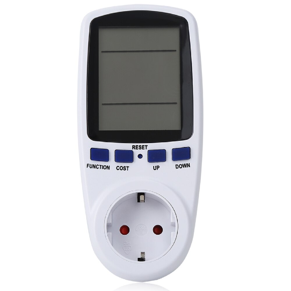

    Herkese merhabalar 2 hafta önce aliexpressten aldığım waatmetrem (güç ölçer ) Elime ulaştı.Hafta içi işlerimin yoğunluğundan detaylı inceleme fırsatım olmadı merak eden arkadaşlar için akşam bir saatlik deneme yaptım.
    cihazı merak edenler ve almak isteyenler için kısa bilgi vereyim. Aliexpresten aldım 9.5 dolar fiyatı üzerinden yeni üyelere 2 dolar indirimle 7.5 dolara aldım .Türkiye de 65 liraya falan satılıyor gerek yok 25 liraya falan gelmiş oldu bana.Satıcı güvenilir.Yüzde 99.5 doğru ölçüyor.elimdeki led ampül vs ile test ettim .Anlık güç ,anlık akım , anlık voltaj, anlık hz , toplam güç ve toplam maliyeti gösterebiliyor.
    aliexpress.com
    US $9.35 22% OFF|Aletler'ten Enerji Sayaçları'de Popüler 1 Adet AB Tak Dijital Gerilim Wattmetre Güç Analizörü Elektronik Güç Ölçer Enerji Ölçer Otomatik Kwh Güç Anahtarı AliExpress'da - 11.11Bekarlar Günü
    https://tr.aliexpress.com/item/Newest-EU-Digital-Volt-Voltage-Wattmeter-Power-Analyzer-Electronic-Power-Energy-Meter-Automatic-Kwh-Power-Switch/32805758031.html
    Meraklısına ve bilmeyenlere tavsiye ederim.
